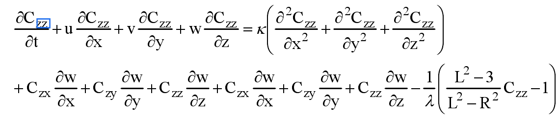

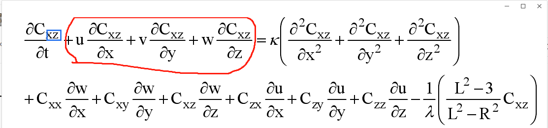

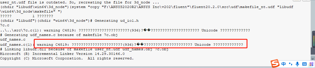

我想在fluent中使用黏弹性流体(FENE-P模型),需要使用udf在动量方程中添加弹性项源项,并且使用uds添加6个标量方程(FENE-P模型的本构方程Cxx,Cxy,Cxz,Cyy,Cyz,Czz),与N-S方程耦合求解,编译成功后可以计算,但是uds的值变化很小(初始化时uds的值给的是1,计算结束后基本还是1,知识小数点后几位有变化),几乎体现不出弹性项的作用。求助各位大佬
(1)会不会是多个uds方程需要对i进行定义
在帮助手册找到这个(如果要求解多个标量,则可以在UDF中使用条件IF语句为每个i定义不同的通量函数。i=0与uds-0(要求解的第一个标量方程)相关联。)但是没找到具体怎么操作

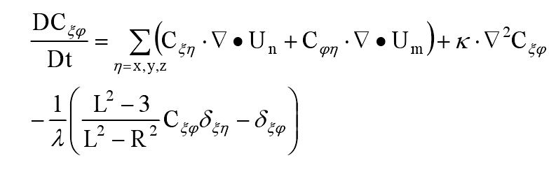

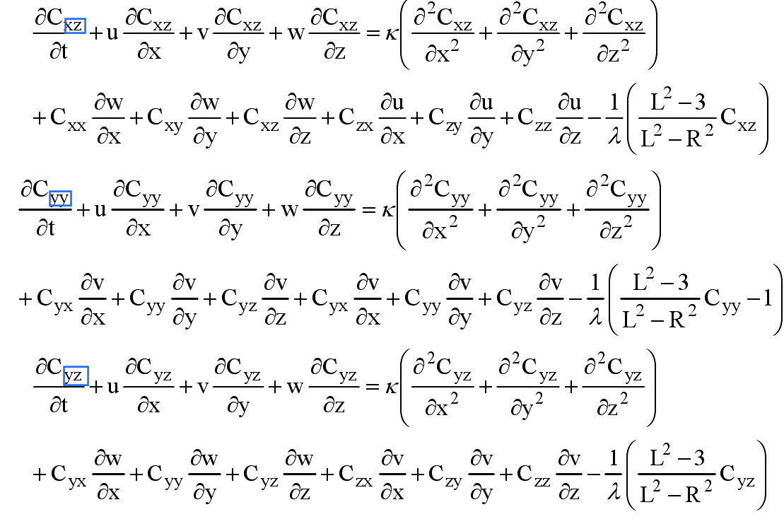

FENE-P 模型的本构方程是
直角坐标下为

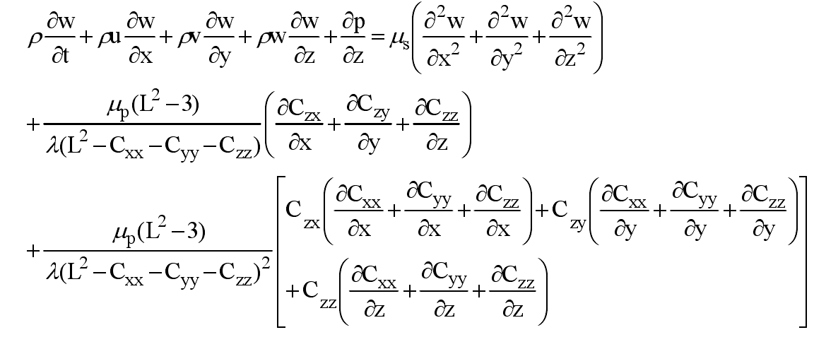

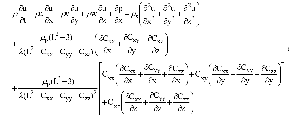

添加弹性项后的X方向上的动量方程

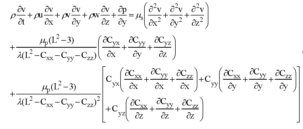

添加弹性项后的y方向上的动量方程
添加弹性项后的z方向上的动量方程
具体的udf代码

    NV_DS(gcyy, =,C_UDSI_G(c,t,3)[0],C_UDSI_G(c,t,3)[1],C_UDSI_G(c,t,3)[2],*,1);
    NV_DS(gcyz, =,C_UDSI_G(c,t,4)[0],C_UDSI_G(c,t,4)[1],C_UDSI_G(c,t,4)[2],*,1);
    NV_DS(gczx, =,C_UDSI_G(c,t,2)[0],C_UDSI_G(c,t,2)[1],C_UDSI_G(c,t,2)[2],*,1);
    NV_DS(gczy, =,C_UDSI_G(c,t,4)[0],C_UDSI_G(c,t,4)[1],C_UDSI_G(c,t,4)[2],*,1);
    NV_DS(gczz, =,C_UDSI_G(c,t,5)[0],C_UDSI_G(c,t,5)[1],C_UDSI_G(c,t,5)[2],*,1);
    source = miup*(L*L-3)/lamda/pow(L*L-cxx-cyy-czz,2)*((gcyx[0]+gcyy[1]+gcyz[2])*(L*L-cxx-cyy-czz)+\
    cyx*(gcxx[0]+gcyy[0]+gczz[0])+cyy*(gcxx[1]+gcyy[1]+gczz[1])+cyz*(gcxx[2]+gcyy[2]+gczz[2]));
	return source;
DEFINE_SOURCE(z_momentum, c, t, dS, eqn)             //z方向动量源项
	real source;
    real cxx = C_UDSI(c,t,0);
    real cxy = C_UDSI(c,t,1);
    real cxz = C_UDSI(c,t,2);
    real cyx = C_UDSI(c,t,1);
    real cyy = C_UDSI(c,t,3);
    real cyz = C_UDSI(c,t,4);
    real czx = C_UDSI(c,t,2);
    real czy = C_UDSI(c,t,4);
    real czz = C_UDSI(c,t,5);
    real NV_VEC(gcxx);
    real NV_VEC(gcxy);
    real NV_VEC(gcxz);
    real NV_VEC(gcyx);
    real NV_VEC(gcyy);
    real NV_VEC(gcyz);
    real NV_VEC(gczx);
    real NV_VEC(gczy);
    real NV_VEC(gczz);
    NV_DS(gcxx, =,C_UDSI_G(c,t,0)[0],C_UDSI_G(c,t,0)[1],C_UDSI_G(c,t,0)[2],*,1);
    NV_DS(gcxy, =,C_UDSI_G(c,t,1)[0],C_UDSI_G(c,t,1)[1],C_UDSI_G(c,t,1)[2],*,1);
    NV_DS(gcxz, =,C_UDSI_G(c,t,2)[0],C_UDSI_G(c,t,2)[1],C_UDSI_G(c,t,2)[2],*,1);
    NV_DS(gcyx, =,C_UDSI_G(c,t,1)[0],C_UDSI_G(c,t,1)[1],C_UDSI_G(c,t,1)[2],*,1);
    source = miup*(L*L-3)/lamda/pow(L*L-cxx-cyy-czz,2)*((gczx[0]+gczy[1]+gczz[2])*(L*L-cxx-cyy-czz)+\
    czx*(gcxx[0]+gcyy[0]+gczz[0])+czy*(gcxx[1]+gcyy[1]+gczz[1])+czz*(gcxx[2]+gcyy[2]+gczz[2]));
	return source;
