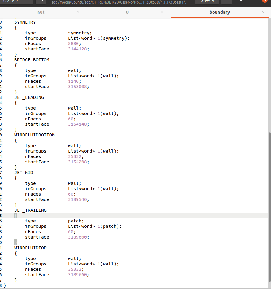

    报错如图:

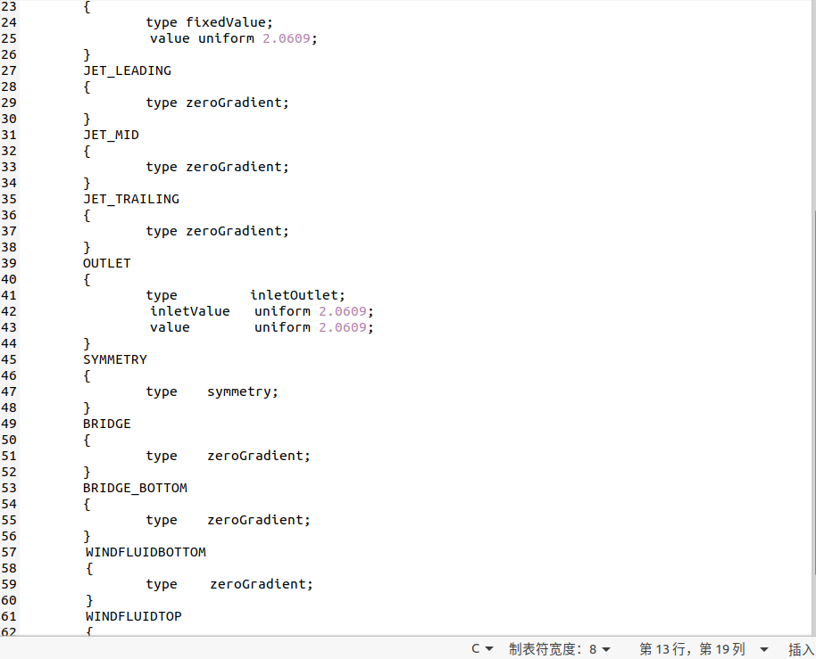

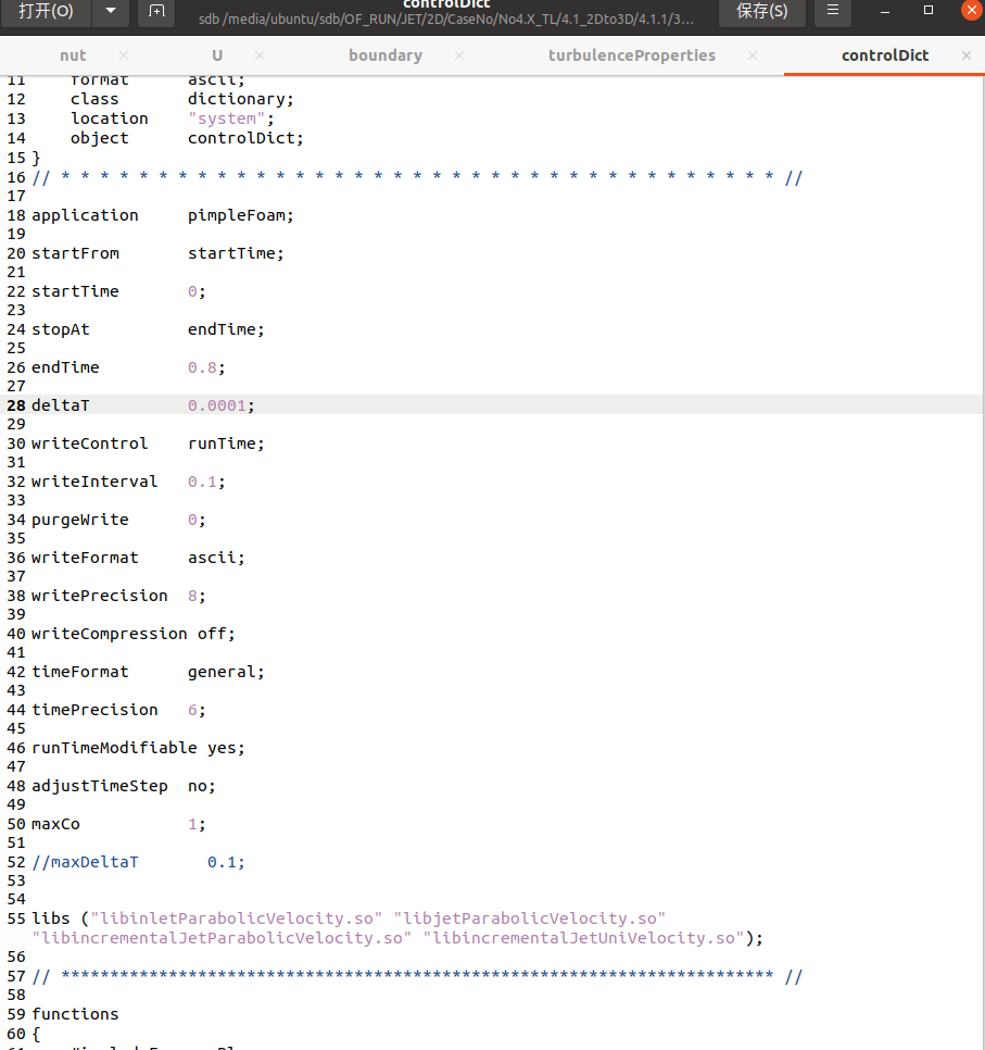

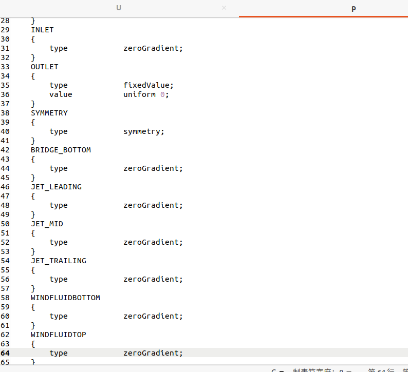

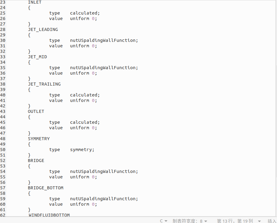

    我通过ICEM的拉伸二维网格功能将二维拉伸为三维。且重新将边界调节一一对应2维的重新进行了修改。

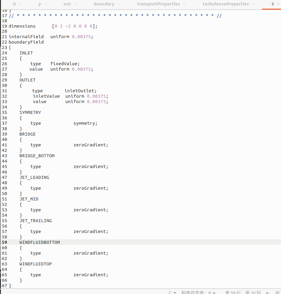

    OpenFOAM 设置为LES-DES湍流模型,pimpleFoam求解,0文件夹内有K OMEGA文件。我猜这个报错是不是因为拉伸后的边界条件和K文件冲突?问题困扰2天了。寻求帮助谢谢。

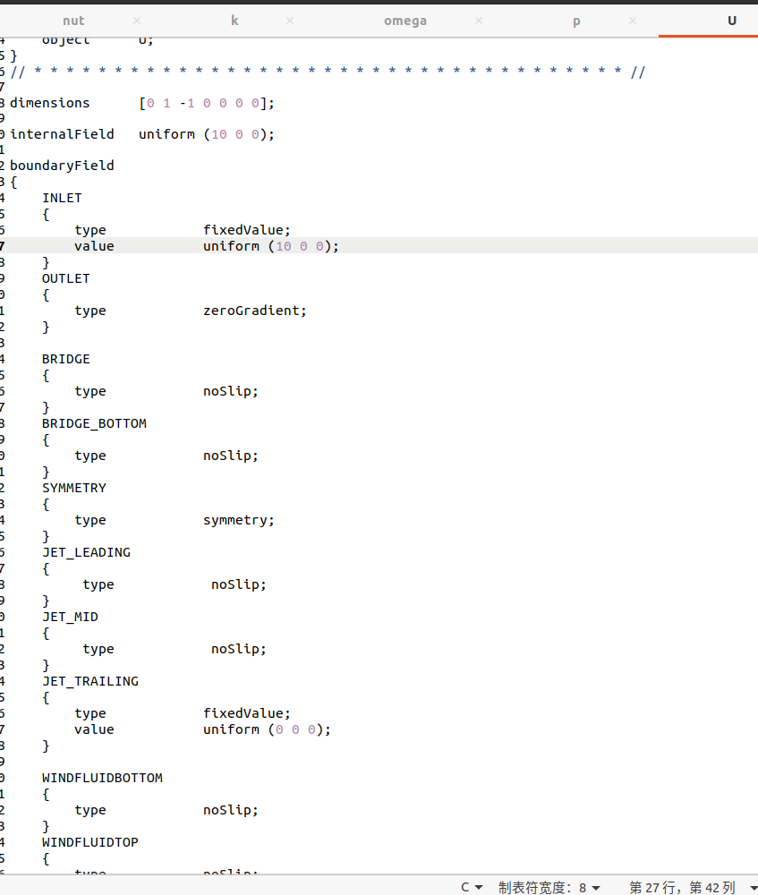

    一些OF设置图片

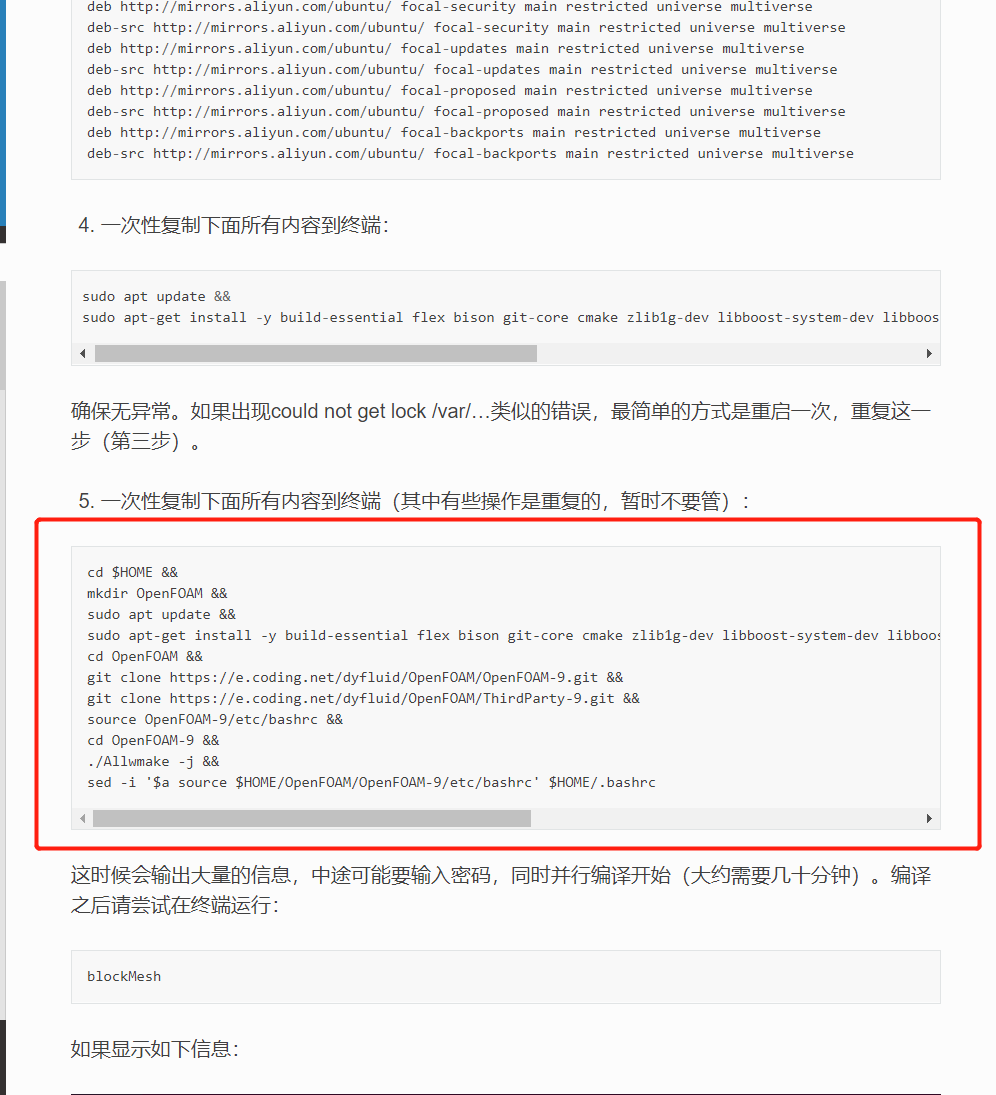

    安装的时候用的这个网页的内容http://www.dyfluid.com/install.html
    具体安装的版本因为是Openfoam8但是演示的内容是OpenFoam9所以我把所有的9都替换成了8
    演示的代码:
    cd $HOME &&
    mkdir OpenFOAM &&
    sudo apt update &&
    sudo apt-get install -y build-essential flex bison git-core cmake zlib1g-dev libboost-system-dev libboost-thread-dev libopenmpi-dev openmpi-bin gnuplot libreadline-dev libncurses-dev libxt-dev &&
    cd OpenFOAM &&
    git clone https://e.coding.net/dyfluid/OpenFOAM/OpenFOAM-9.git &&
    git clone https://e.coding.net/dyfluid/OpenFOAM/ThirdParty-9.git &&
    source OpenFOAM-9/etc/bashrc &&
    cd OpenFOAM-9 &&
    ./Allwmake -j &&
    sed -i '$a source $HOME/OpenFOAM/OpenFOAM-9/etc/bashrc' $HOME/.bashrc
    我安装的时候使用的代码:
    cd $HOME &&
    mkdir OpenFOAM &&
    sudo apt update &&
    cd OpenFOAM &&
    git clone https://e.coding.net/dyfluid/OpenFOAM/OpenFOAM-8.git &&
    git clone https://e.coding.net/dyfluid/OpenFOAM/ThirdParty-8.git &&
    source OpenFOAM-8/etc/bashrc &&
    cd OpenFOAM-8 &&
    ./Allwmake -j &&

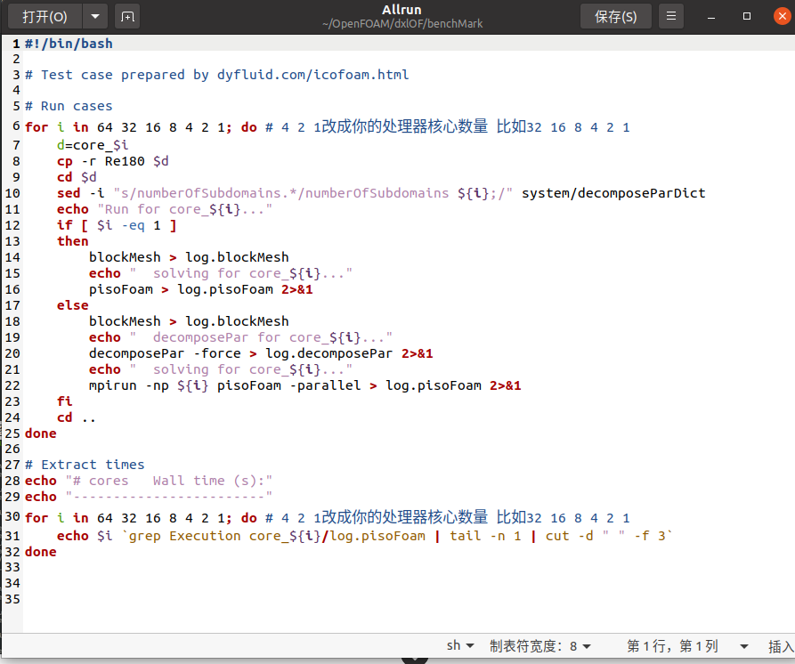

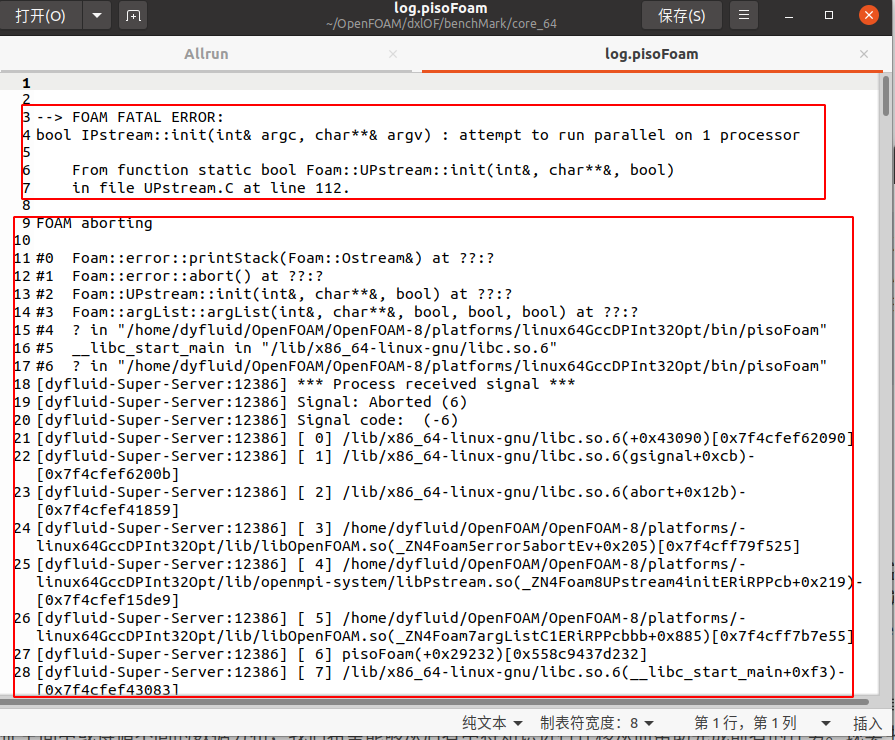

    跑了一下东岳老师发的benchmark就是测试服务器性能那个benchmark,发现还是会发生以上报错:
    在生成的log日志文件中多核心的测试进行了报错:
    还是说attempt to run parallel on 1 processor

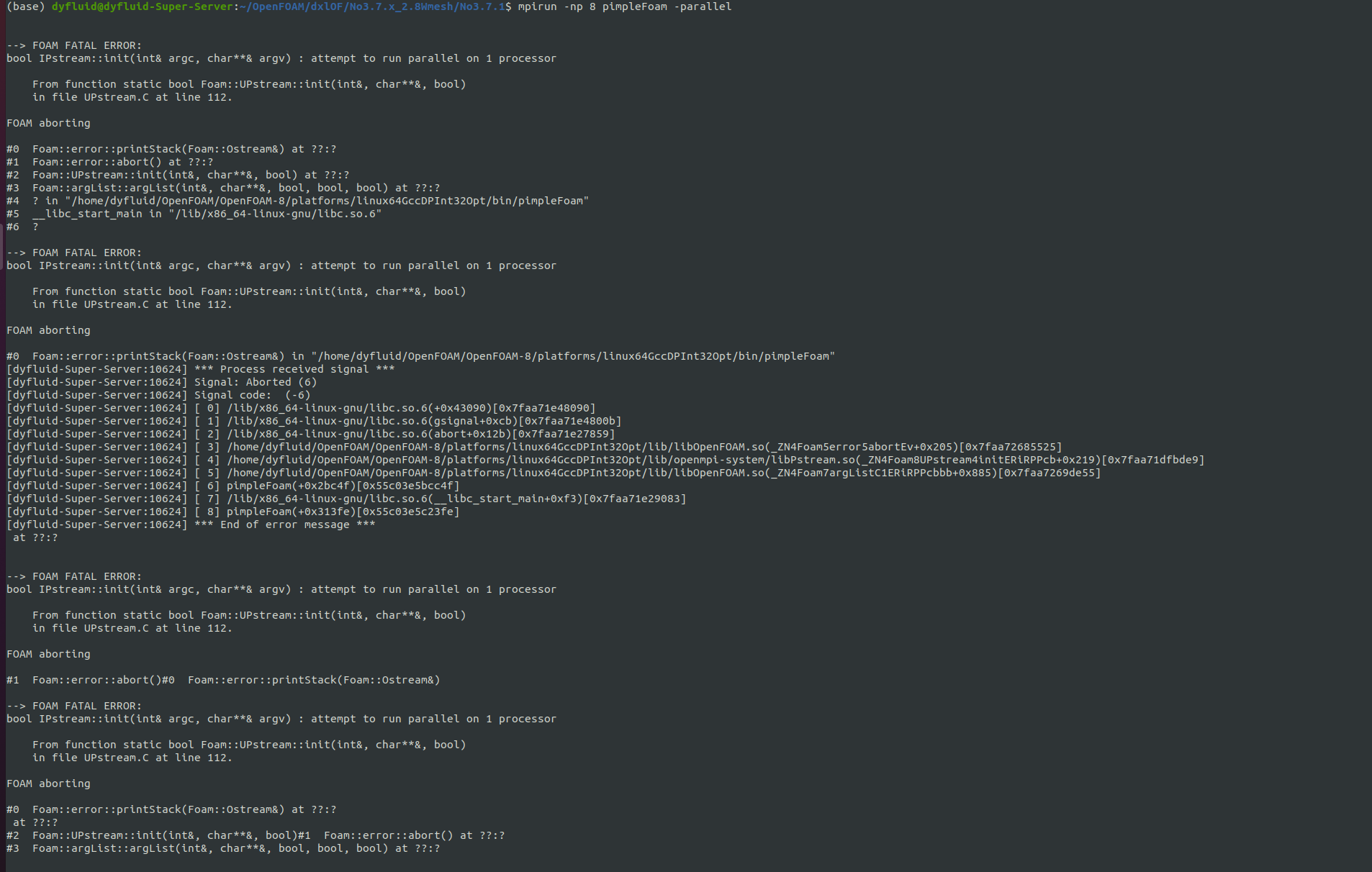

    并行计算时报错,输入
    mpirun -np 8 pimpleFoam -parallel
    得到:
    --> FOAM FATAL ERROR:
    bool IPstream::init(int& argc, char**& argv) : attempt to run parallel on 1 processor
    系统明明时ubuntu20.04 64核心但是他说我在一个处理器上并行运算。
    使用的服务器为:
    DM3.1
    openfoam8版本
    报错截图:

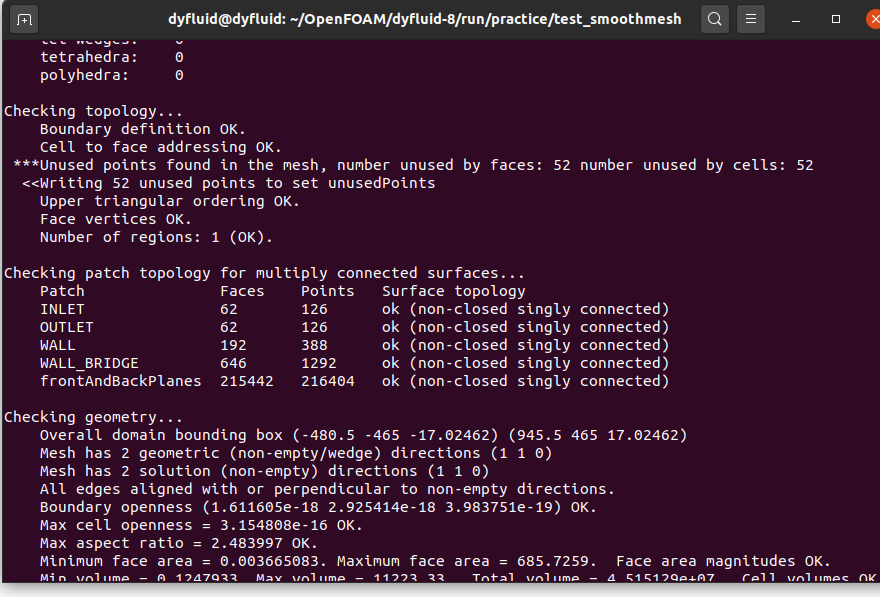

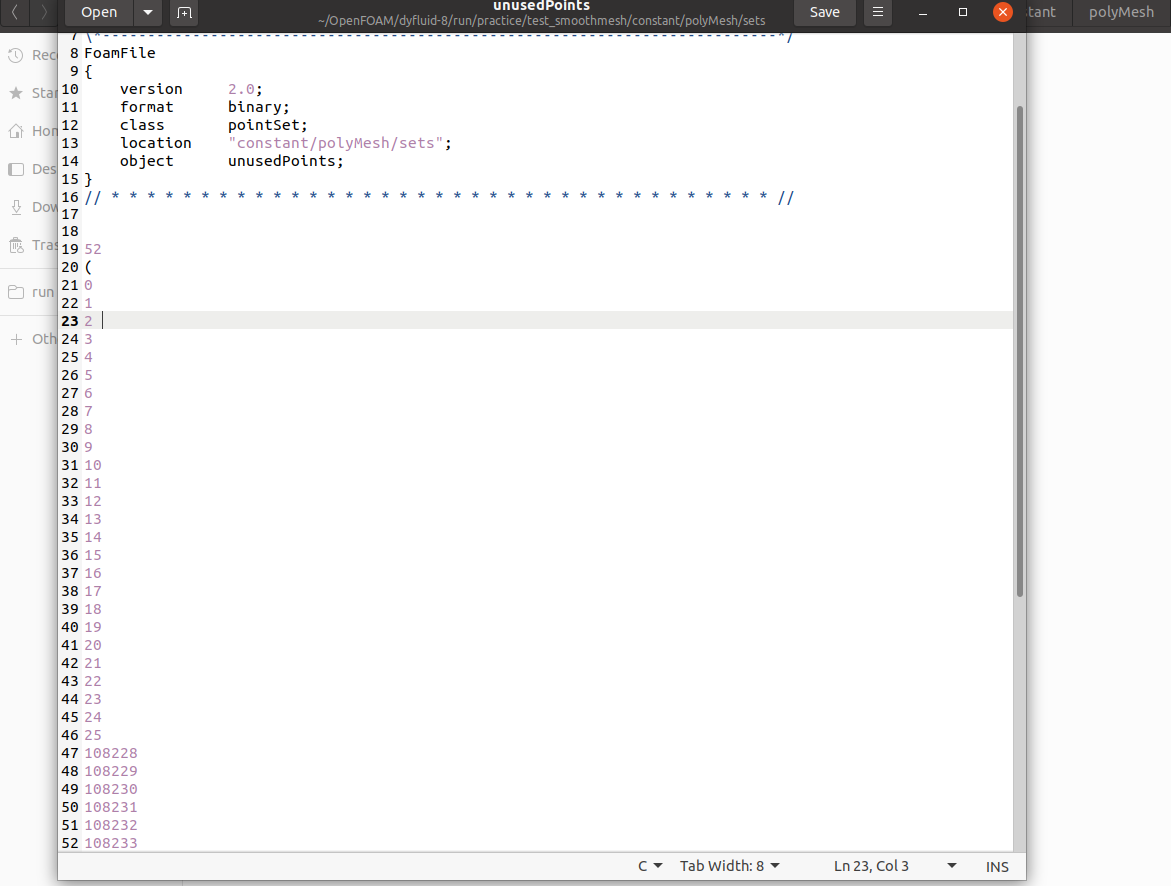

    @李东岳 老师您好重新画了网格之后skewness 已经满足了,但是说我有unused point 如图:
    写进了文档里是这样的,应该如何调整呢。我已经把ICEM里面的点都删掉了好像也不行。他这个点 是网格的点吗?

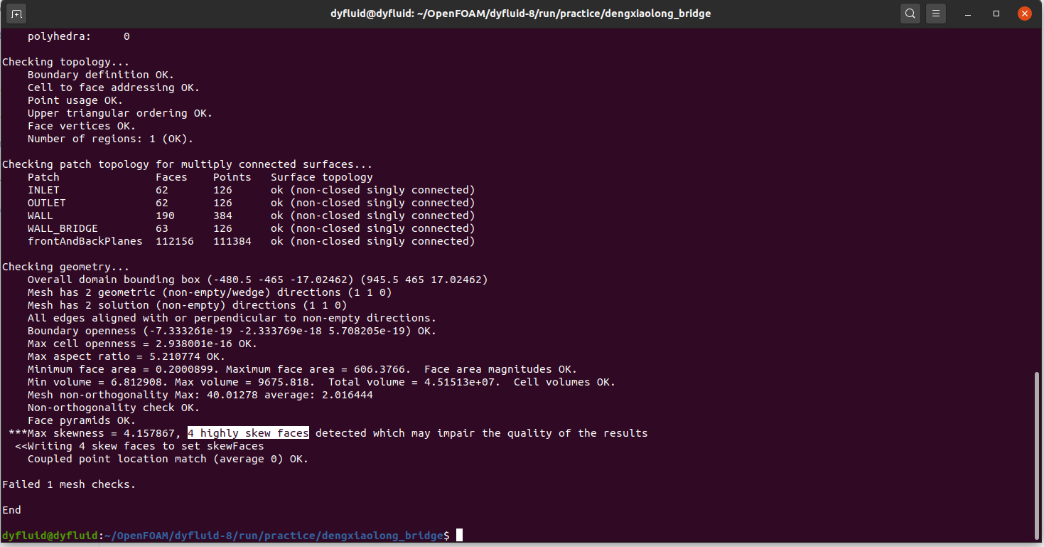

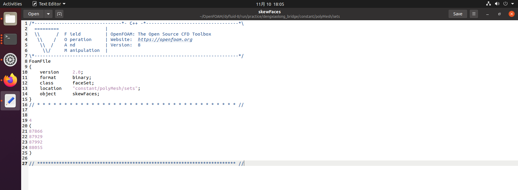

    前提:使用的ICEM划分的网格,用fluentMeshToFoam 命令导入的openfoam。
    在checkMesh时候提示如下:
    写入的文件set里,不合格的4个网格只有4个编号:
    问题1:该怎么找到这4个网格
    问题2:4个 highly skew faces 的问题是什么?应该怎么在icem里修复呢,我使用了smooth mesh,没有作用。

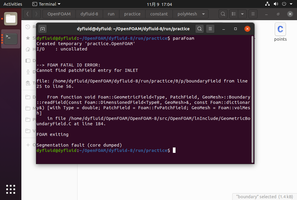

    输入命令:fluentMeshToFoam fluent.msh 导入
    之后输入:paraFoam可以打开后处理软件paraview,但是一点击apply就闪退报错如下了,求助
