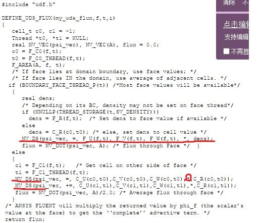

UDF编程求助,NV_DS是什么函数
这个是fluent自带的udf帮助文件里面的一个例子,也用到了NV_DS,可以对于比一下 -
