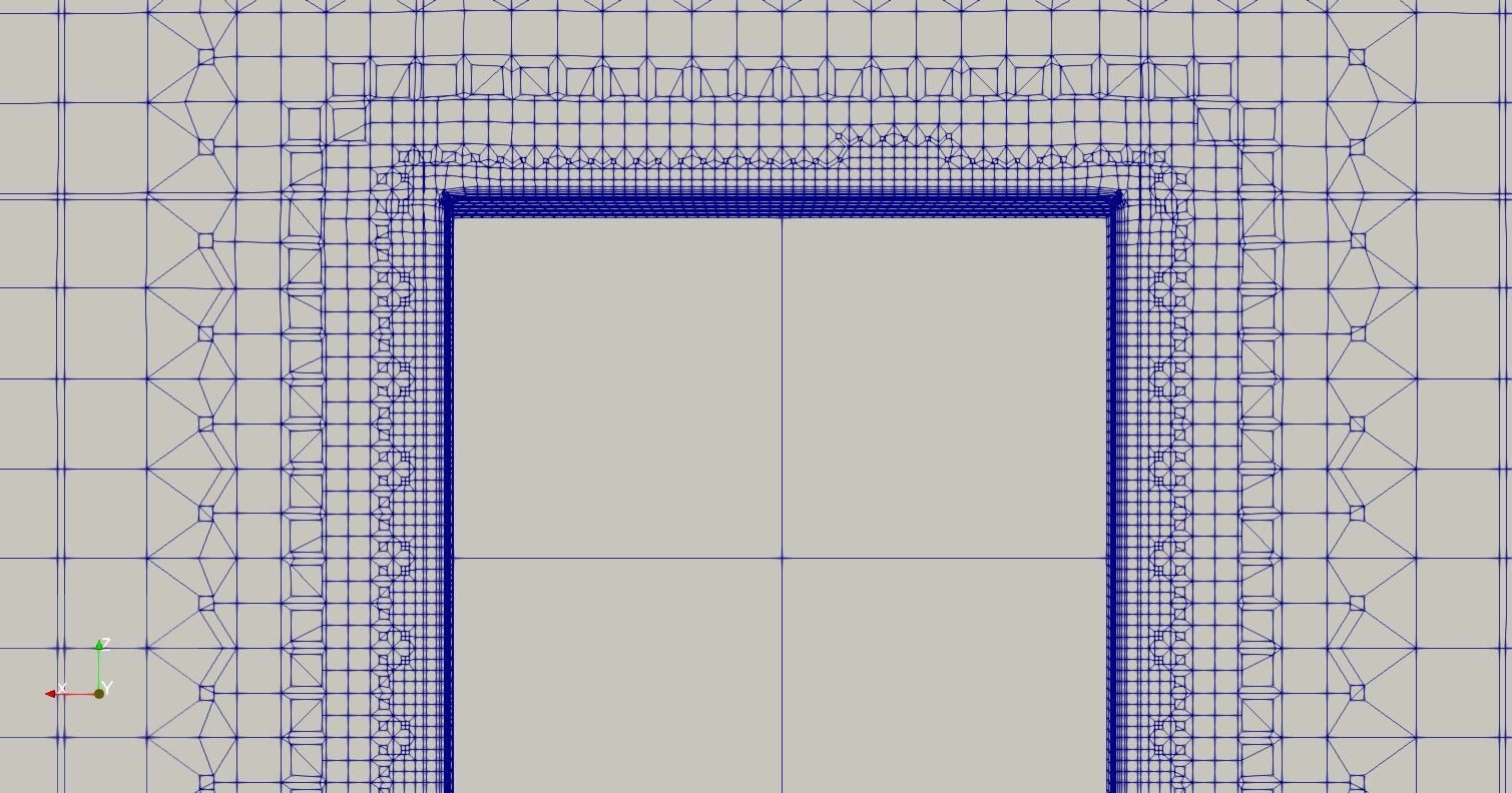

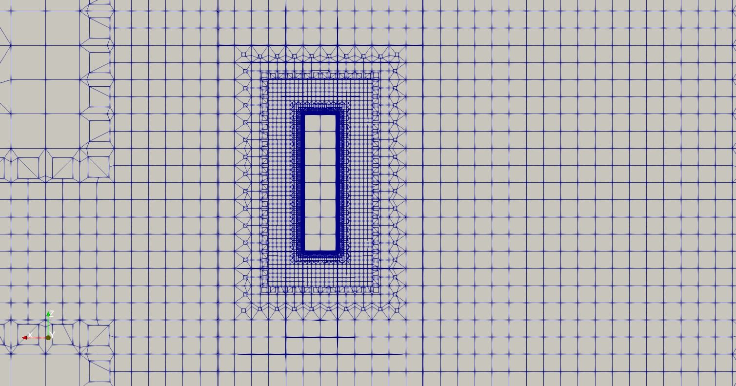

    参照一篇论文在做圆柱入水问题,该论文是基于star CCM+计算了均匀风和流速下,圆柱垂直入水问题。想学着使用OpenFOAM复现一下。
    网格是基于snappyHexMesh和blockMesh生成的,几何比较简单,网格如下图所示。使用KOmegaSST湍流模型进行计算,近壁面处理使用全壁面函数。发现CN的时间离散格式不支持MULES方法的SubCycles,所以将时间离散格式又改成了Euler,对流项的离散格式除了湍流相关物理量使用upwind格式,其余都使用二阶格式。扩散项使用中心差分格式,oversetInterpolation使用inverseDistance。fvSchemes和fvSolution的设置贴于下方。现在的问题是静水计算没有问题。之前做的其他使用overInterDyMFoam和波浪入射条件的也都没啥问题。因为均匀来流的问题和DTCHull计算船舶阻力的问题很相似,所以边界条件是参照DTCHull算例进行设置的,按照我的理解应该是没有问题的。但是加上来流之后计算就几乎是一提交就崩溃退出。麻烦各位前辈帮忙分析一下原因和解决方法。防沉,手动艾特一下大佬~ @队长别开枪 , @wwzhao
    :143:
    网格布置
