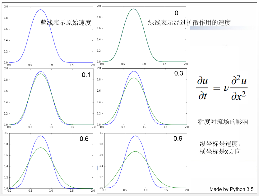

<blockquote>
<p dir="auto">LES的粘度是和网格相关的，网格越小，粘度越小。但是我还是没理解，为什么粘度小就更准确。贴上李新亮老师的CFD课程：<a href="http://pan.baidu.com/s/1qYrJh0o" target="_blank" rel="noopener noreferrer nofollow ugc">http://pan.baidu.com/s/1qYrJh0o</a></p>
</blockquote>
<p dir="auto">你看这个图：</p>
<p dir="auto"><img src="/uploads/files/1465270796557-%E6%97%A0%E6%A0%87%E9%A2%98.png" alt="0_1465270776383_无标题.png" class=" img-fluid img-markdown" /></p>
<p dir="auto">扩散项的作用就是让流场变得更均匀。<br />
粘度大的话，那些细小的流场结构就被抹平了啊。</p>
