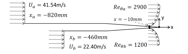

openfoam计算出的nut的值很小,请问是哪里出了问题?@shirouchen 是的老师,nut10的负18量级是不对的,但是我没有找到自己算例哪里出了问题,我算的是一个平板剪切流,示意图如下

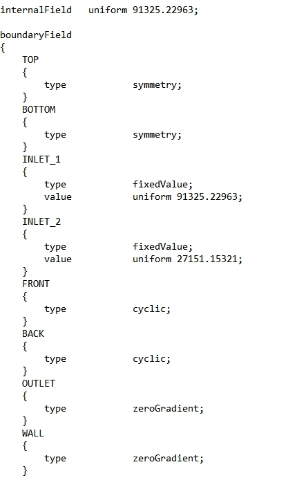

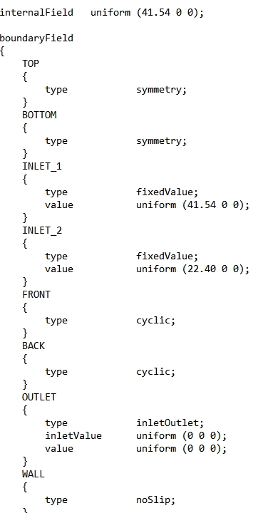

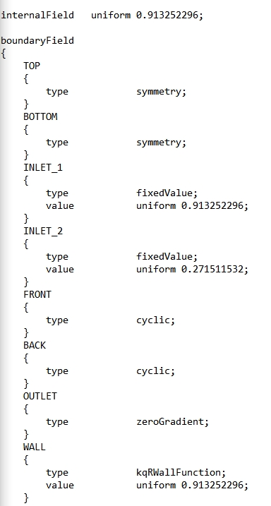

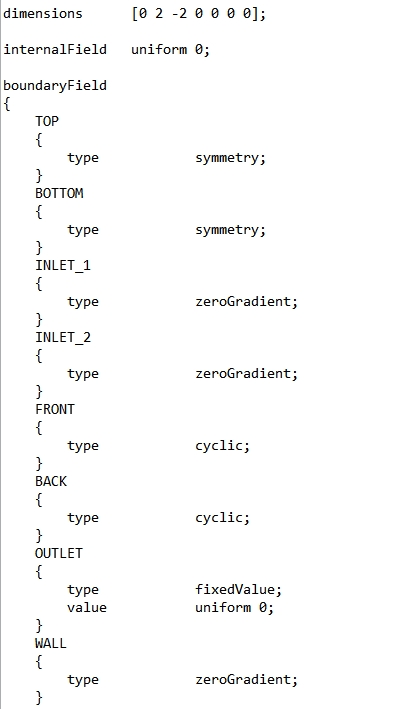

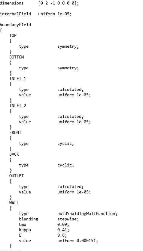

我把0文件中的设置拿出来拜托大佬看下哪里出了问题
k文件
nut
omega
p
u
这是初始的设置,然后计算的结果是,来流的边界上就是初始设置的nut的值1e-5,到了流场中里面变得很小很小,不知道是哪里出了问题 -
openfoam计算出的nut的值很小,请问是哪里出了问题?算例用的混合模型,在近壁面RANS区域计算出的nut还算正常,在LES区域,计算出的nut数值很小,大概10的负18量级,这可能是什么原因呢?
