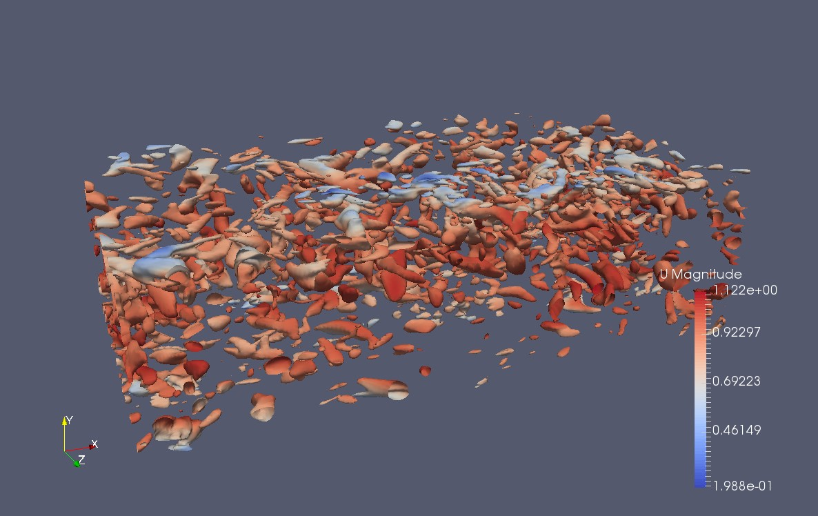

请教:第三代涡识别方法Liutex的代码在linux中运行的问题@lizhisongsjtu 感觉这个liutex没有那么好啊,我计算的是槽道流,liutex识别的结果很混乱(liutex的等值面),感觉还没Q准则显示的涡结构清晰,但是看刘老师文章里的效果挺好的。。。
下图是Q准则识别的涡(只显示了下半部分区域),可以看出清晰的流向结构(Q等值由速度染色)
(下图Q等值由温度(这里是被动标量)染色)
but,liutex等值面画出来就很混乱,我调了一些阈值都不是很好,感觉很混乱,下面是统一阈值的各个角度的liutex等值面,总体感觉就很混乱。
(下面图liutex等值面都为速度染色)
PS:之前用omega方法识别涡时也出现了跟liutex等值面差不多的现象,刘老师文章里也提到omega方法是跟阈值关系不大的(优于Q准则),但是在我的槽道流算例里,这两种方法似乎都不如Q准则好,请问大家在进行涡识别时有没有类似的经历,请格外大佬指教。
