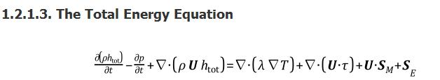

为什么有的流动控制方程里会出现压力对时间的偏导?@yuan_neu 谢谢!可以给出具体的方程吗?
为什么有的流动控制方程里会出现压力对时间的偏导?@izumi 经你这样一说,我想起来了。是CFX手册里的的总焓方程![替代文字]
谢谢! -
为什么有的流动控制方程里会出现压力对时间的偏导?@izumi 对,是的
为什么有的流动控制方程里会出现压力对时间的偏导?今天逛论坛的时候突然间想起很久之前见过几个流动控制方程里出现了压力对时间的偏导数。因为时间久远,所以翻了半天也没翻到原来的方程,只是记得方程中的这个比较特殊的压力对时间的偏导了。心里老想着这个问题太难受,所以想发个帖子寻求一下帮助。请问,有谁见过这种控制方程吗?可以解释一下,这一项压力对时间的偏导项是怎么来的吗?谢谢!
