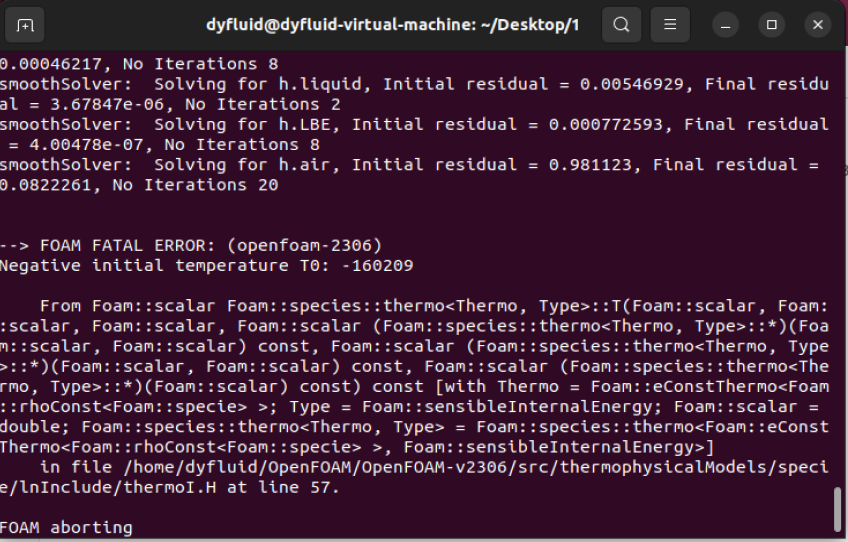

Negative initial temperature -
Negative initial temperature@李东岳 fluent用的是vof,OF上我用的求解器是reactingMultiphaseEulerFoam,这个求解器可以吗
Negative initial temperature但是我的模型是必须在一个密闭容器内,下半铅铋溶液,上半是可压得气体,然后注水喷放,虽然最后会超压,那可以算超压之前得这段变化吗,用fuent是下面这样

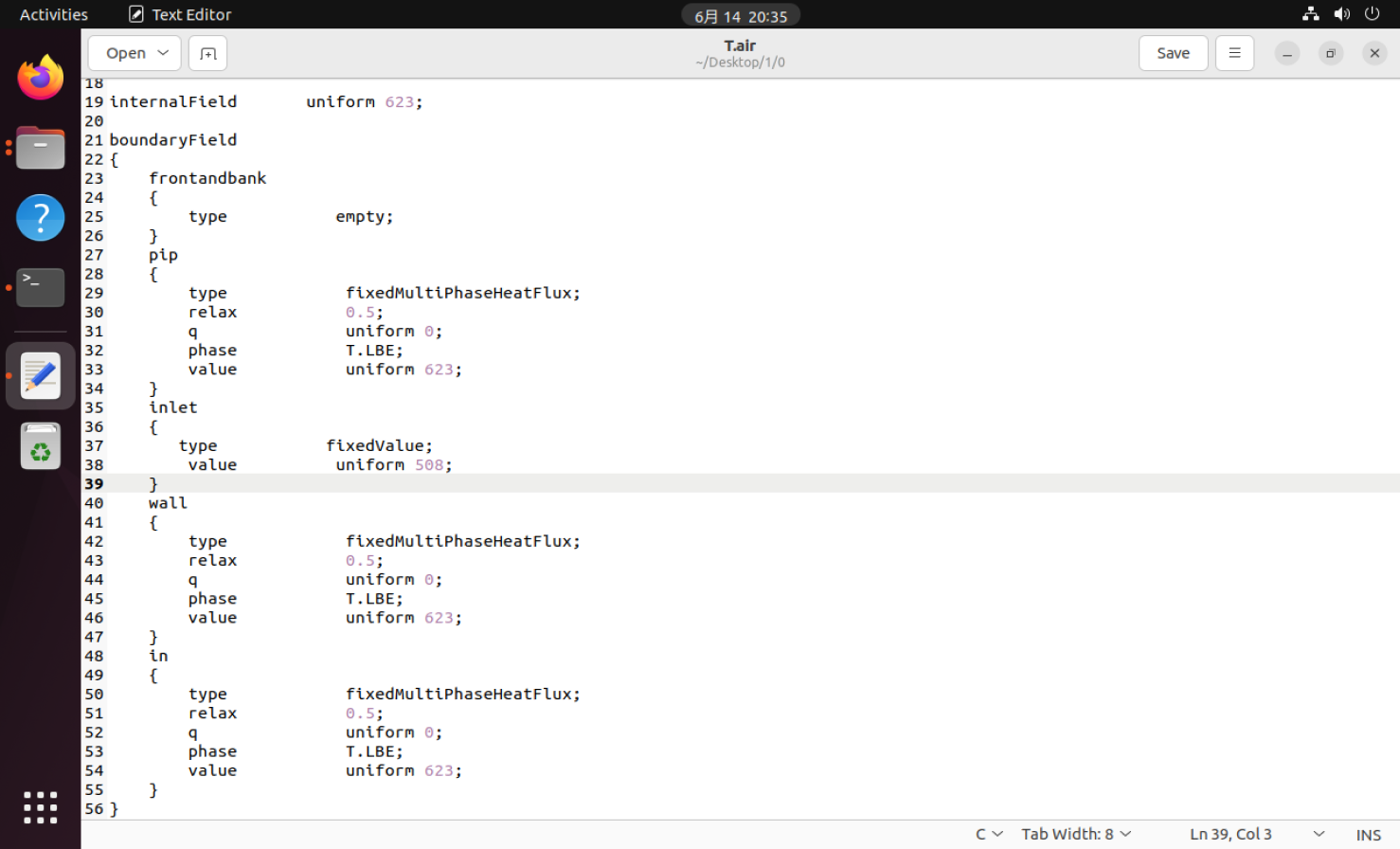

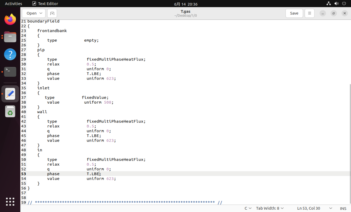

Negative initial temperature有没有大佬知道这个温度可以从哪个方面调整,改了好久没改好。
下面是每个T文件,我是仿造着wallBoiling1D_3phase这个算例来做的,不过算上水蒸发我有四相。

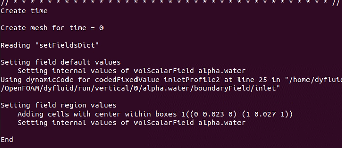

setFields显示成功却没有设置好初始场域好的谢谢,我重新画了几何就好了,可能我删除面之后又填上会识别不出是一个整体
setFields显示成功却没有设置好初始场域0文件是有数据的,这个和0时刻alpha文件有关联吗
setFields显示成功却没有设置好初始场域想问问大家知道为什么已经显示好了设置成功,打开paraview查看却没有是为什么呢

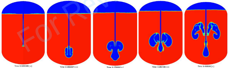

多相流interface感谢李老师的回答!我刚接触of不久,请问contour是什么边界条件吗,我找了好久没有找到,of的算例里面有类似的吗

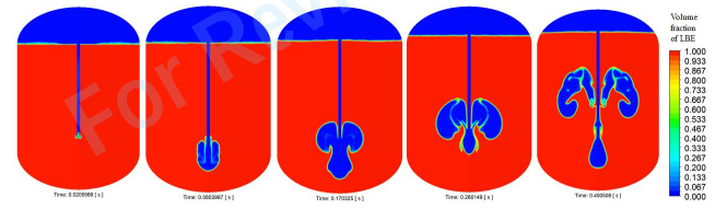

多相流interface这是我用flunet做的多相流模拟,把一个水喷向液态铅铋,如果想用opemFOAM,请问用什么分割两相间的分界面,使用cyclic边界条件吗。
