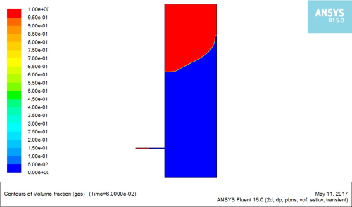

这是上述问题的图片 -
在fluent-vof计算气液两相流(侧壁面进空气,液体水是静止的)出现的问题分别计算了三维和二维的均出现了相同的问题,(计算条件:分别采用了mass-flow-inlet和速度入口条件,上部为压力出口连通大气,其余均为壁面wall)
采用了vof,sst-kw,piso问题描述:如图所示,开始计算前下面部分为水(90mm高200mm),上面部分为空气(90mm高100mm),左面为进气口(直径1.5mm),进气管道长50mm,最上面为压力出口直接连通大气。蓝色部分是水,红色部分是空气;
计算刚开始(0.06s)液体部分就出现了如此大的波动,与具体实验完全不符,实验时,水与空气的相界面并没有如此大的波动或者说一侧上升。即使是在实验开始时水和空气的相界面也只是气泡从水下冒出然后破裂这样的波动。。)
