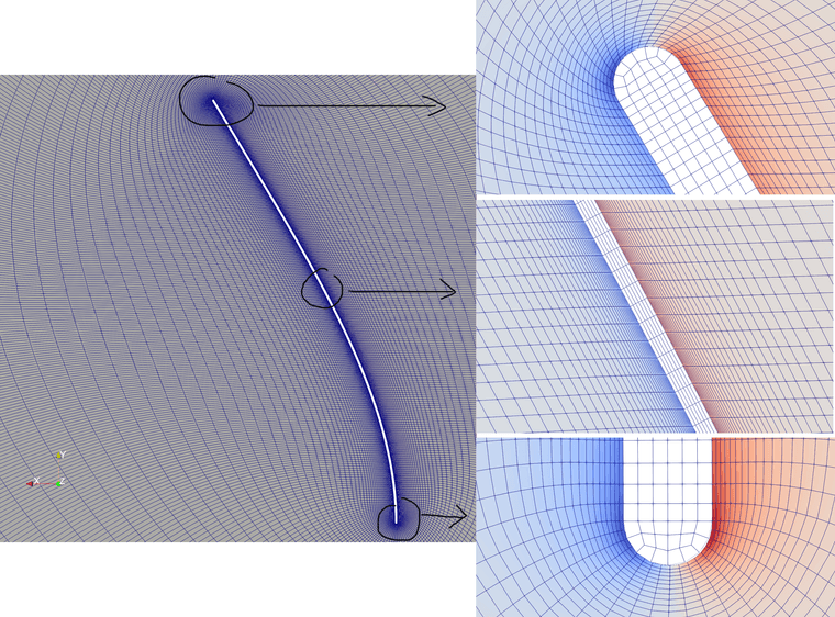

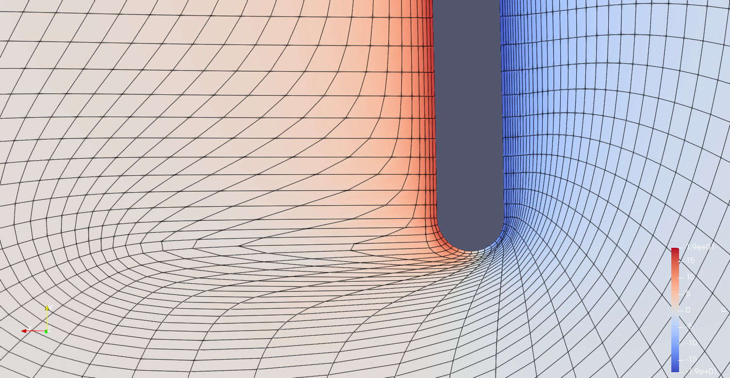

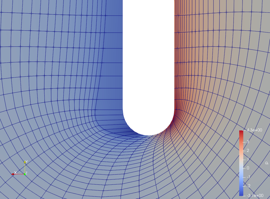

再次更新进展:
在displacementLaplacianFvMotionSolver基础上修改了一下,把边界(交界面)上固体域传来的位移分为刚性平移和局部变形,只针对后者求解laplacian方程得cellDisplacement场,插值到pointDisplacement场后再加上刚性平移场输出。这样改后,虽然时间步还是不能很大(否则端部还是出现“跟不上”的问题),但在和之前相同的时间步下,走了393个直径后的效果依旧很好:
还存在的一个问题是边界附近的网格变化没有考虑到正交(如右中图),可能是扩散方程求解变形的固有问题?也许对时间步长的限制也是因此导致的。了解到rbfMotionSolver这种求解方法,不知道是否可以解决这个问题?

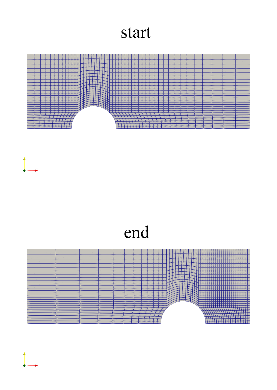

@Joker 不清楚算的是什么情况,但总该按实际情况给?
上下是壁面的话,就noslip(虽然两个角点有速度,就像cavity的两个角点一样);
上下是自由流场的话,就symmetry或slip。
movingWallVelocity我理解是运动壁面的无穿透条件,上下边界没有给网格运动,只是网格节点变形,用不到这个BC吧

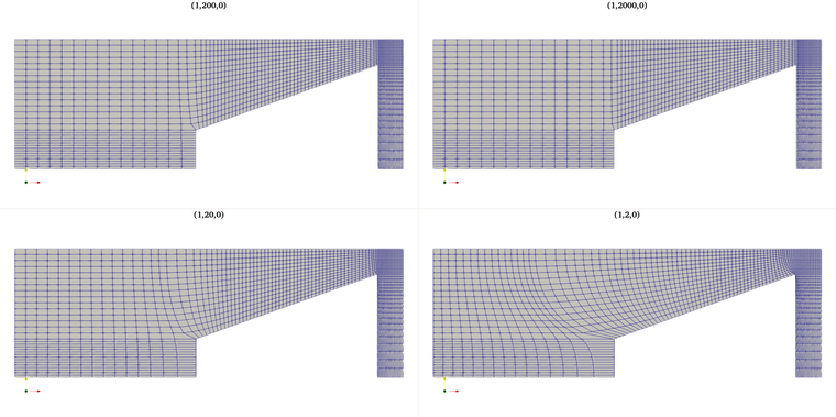

directional diffusivity对我的三维情况,效果比inverDistance扩散模型更差,给的diffusivity directional (1,200,200),只运动了不到两个直径网格便发散了
directional diffusivity好像只有给(a, b, 0)且a<<b这种模式才有效果,且仅针对单向平移的二维网格。用不同的参数试了试moving cone算例
尝试把moving cone改为球,diffusivity directional (1,200,0),效果也不错
我的情况目前只有减小时间步长了,移动33个直径后还没发散

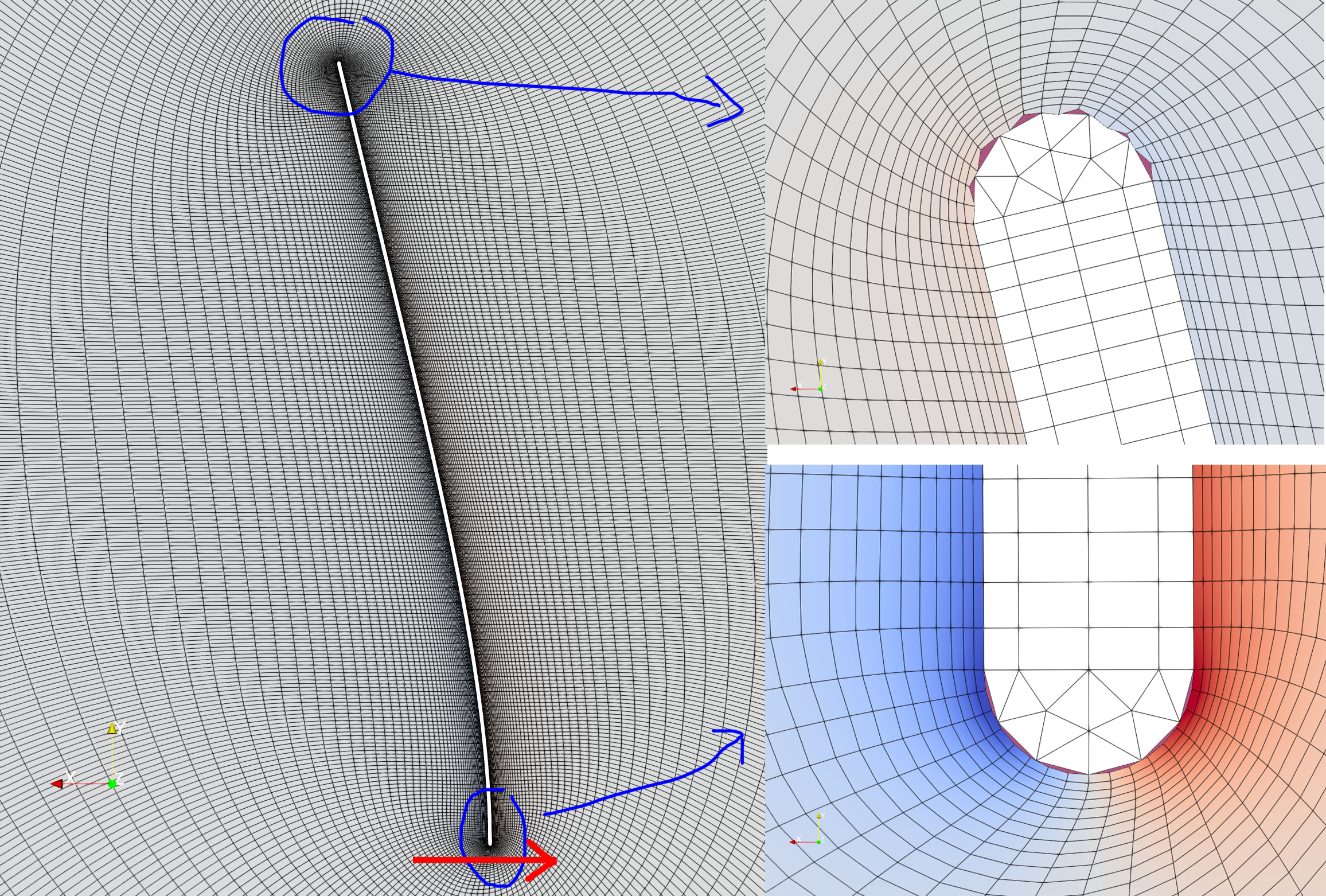

@李东岳 是扩散模型处理的:diffusivity quadratic inverseDistance (cylinder)
1楼的图给的是圆柱的对称平面(圆柱端部用半球过渡的),圆柱往x负方向动(水平往右)。到图中发散的时刻,圆柱已经走了16个直径。将时间步长减小为当前的十分之一,网格变形能跟上,但是算得太慢了。所以想能不能通过改扩散系数模型来让网格在大步长的情况下也能 “跟着动” 。
@李东岳 在 大步长下变形网格发散 中说:
要不然就是扩散模型边界条件没弄对
pointDisplacement边界条件很简单,远场是slip(或fixedValue也行,因为远场很远,10000个直径,网格扭曲也是局限在物面附近),圆柱物面是fixedValue(但实际应该是openfoam-adapter把固体域的位移map过来了:
