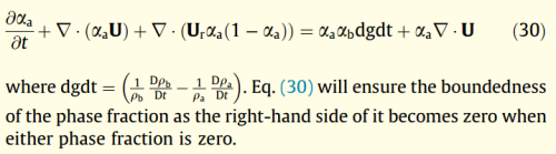

关于相方程有界性的疑问。大家好,关于文章《Simulation of bubbly flows with special numerical treatments of the semi-conservative and fully conservative two-fluid model》中关于相方程有界性有一些疑问想要请教。
请问为什么速度散度是0,相分数就是0到1之间呢?
公式30的等号右侧在每一个相分数是0的时候,并不等于0啊。

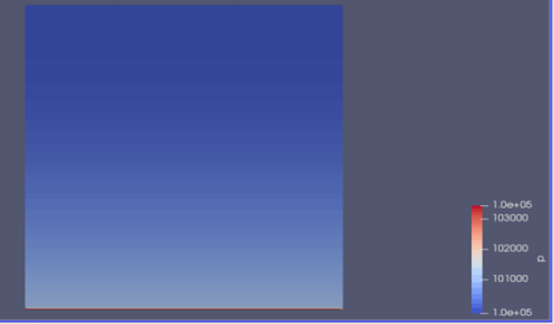

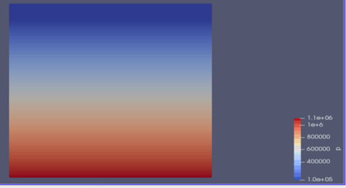

compressibleinterfoam的压力突变问题。请教一个问题,compressibleinterfoam计算气泡膨胀的时候压力场问题。我的时间步选择是1e-9,按理说经过有限几个(4-5个)时间步,由于气泡的膨胀产生的压力扰动还根本没有传播到远处,一定范围外的压力应该是初始时候的压力,即压力随着水深增加。 1e-9时刻,压力分布还是合理的,如图1。但是2e-9的时候,流场的压力产生了一个很大的变化,如图2。
图1
图2

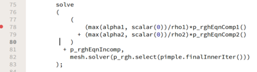

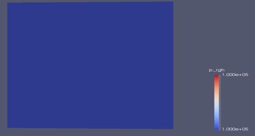

经过我对程序的调试,发现在2e-9解压力方程之后,压力发生的突变,解压力方程代码如图3。没经过这段代码之前,p_rgh合理分布(图4),经过图3的代码之后,p_rgh发生了很大的变化(图5),
图3
图4
图5
请问这是什么问题? -
