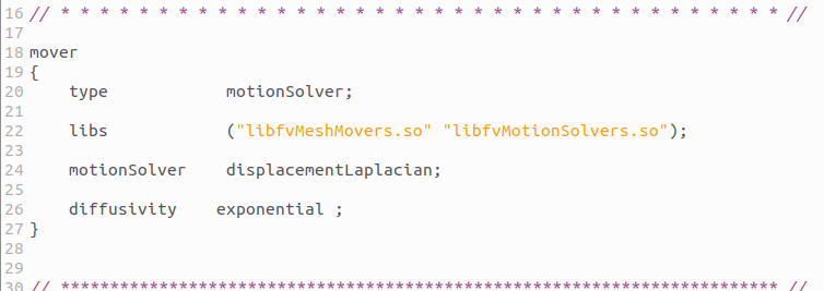

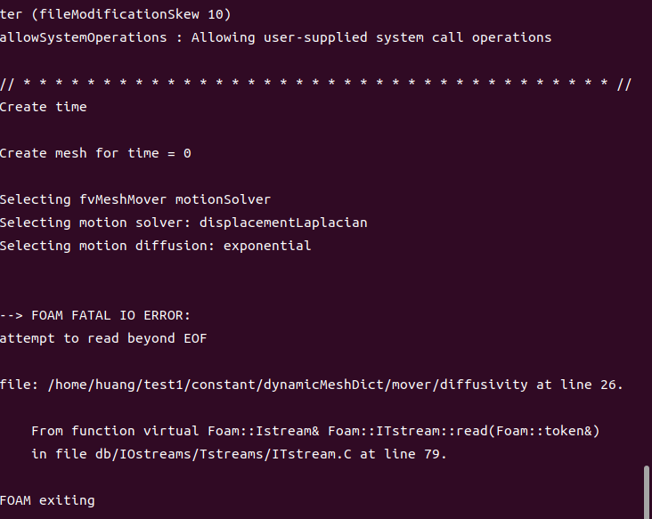

 openFoam动网格求助——displacementlaplacian 的使用@Mina-Lee 您好,可以再请教一下嘛?我扩散方案想试一下exponential,但是他会报错超出EOF,这是什么原因引起的呢?

 openFoam动网格求助——displacementlaplacian 的使用@Mina-Lee 好的,谢谢您。我觉得应该是我扩散方案选的有问题,我再检查检查。

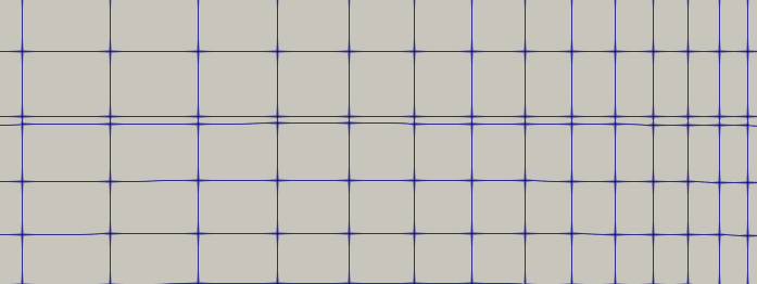

 openFoam动网格求助——displacementlaplacian 的使用我网格变形是这样的,按照我的想法,整个变形域的网格应该一起变化才对,为什么现在他只压缩第一层网格呢?
 openFoam动网格求助——displacementlaplacian 的使用@Mina-Lee 您好,我可以再请教您一个问题嘛?我使用了您提供的方法,现在上层网格固定住了,但是我计算过程中直接发散了,我检查了一下,是因为变形网格和静止网格交界处的网格被压缩的很小,而且他只压缩第一层网格,这是为啥呢?还是因为我扩散率选的不对嘛?

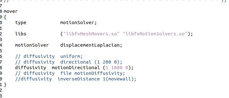

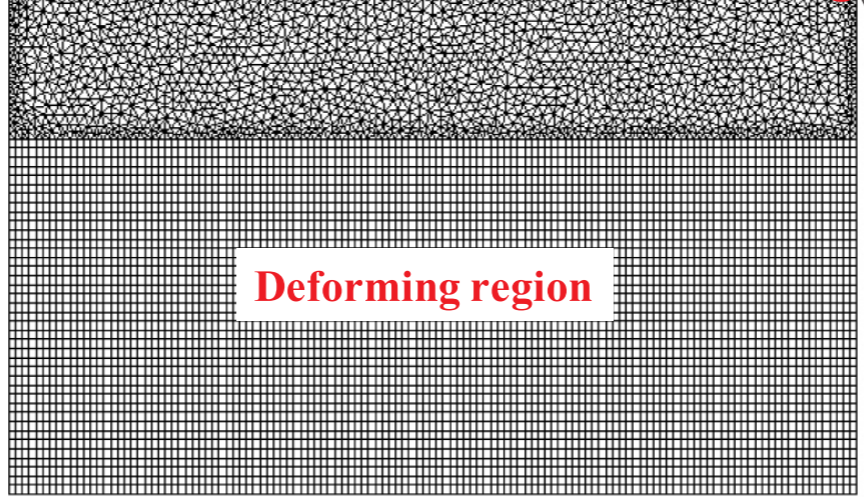

 openFoam动网格求助——displacementlaplacian 的使用我在使用openFoam动网格的时候,希望能根据文献实现上面的三角形网格不变,下面的正方形网格变形,但是在使用过程中,我发现一旦下面变形区域内的网格变化,便会带动上面的网格一起变形,是否是因为我扩散模型选的有问题,我该如何实现呢?下面是我扩散模型的配置。
