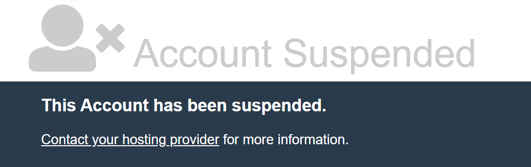

 ESI版本的openFoam被ban了?准备给个新电脑安装openFoam,进入https://dl.openfoam.com,结果出现下面这种,这什么情况
 是我的问题还是openFoam的问题

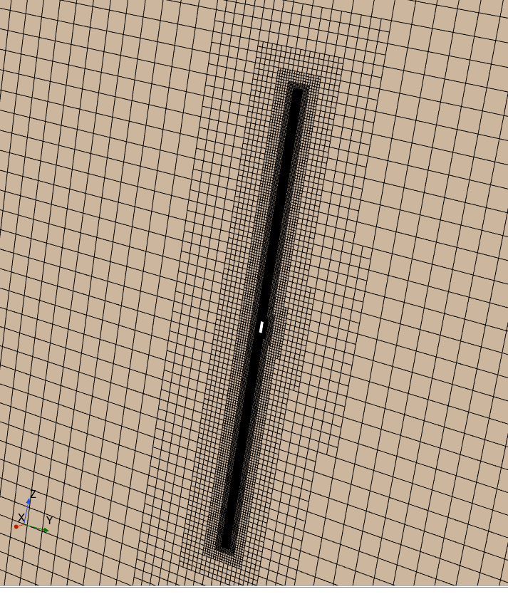

 overset边界不随之变形,这是因为什么?各位大佬好,我现在在用openFoam+preCICE去做流固耦合,准备采用重叠网格计算以适应物体的大变形,现在出现个问题。就是我的物体发生变形仅发生在物面网格的hole壁面上,但overset边界不随之改变。根据这篇帖子链接文本中大佬们的讨论,Mina Lee大佬的观点是当位移边界条件不为fixedValue时,即可实现overset边界的随动变形。但是我尝试了各种边界均无法实现,请问这是为什么?
 下面附上我的模型,我现在想先探究下方法的可行性,仅是一根简单的三维杆。变形现在只发生在hole壁面上
  下面附上我的dynamicMeshDict
 dynamicFvMesh dynamicOversetFvMesh;dynamicOversetFvMeshCoeffs
 }motionSolverLibs ( "libfvMotionSolvers.so" ); solver displacementLaplacian; displacementLaplacianCoeffs
 diffusivity uniform 1;
 }以及pointDisplacement边界条件,其中interface是hole壁面,oversetPatch为物面网格的所有外侧面集合dimensions [0 1 0 0 0 0 0]; internalField uniform (0 0 0); boundaryField
 {oversetPatch { patchType overset; type calculated; } outwall { type slip; } "(inlet|outlet)" { type fixedValue; value uniform (0 0 0); } interface { type fixedValue; value $internalField; }} 烦请各位大佬帮忙,感激不尽!!

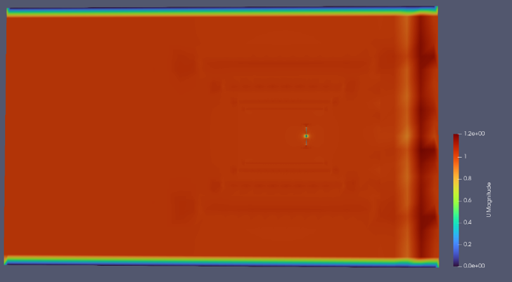

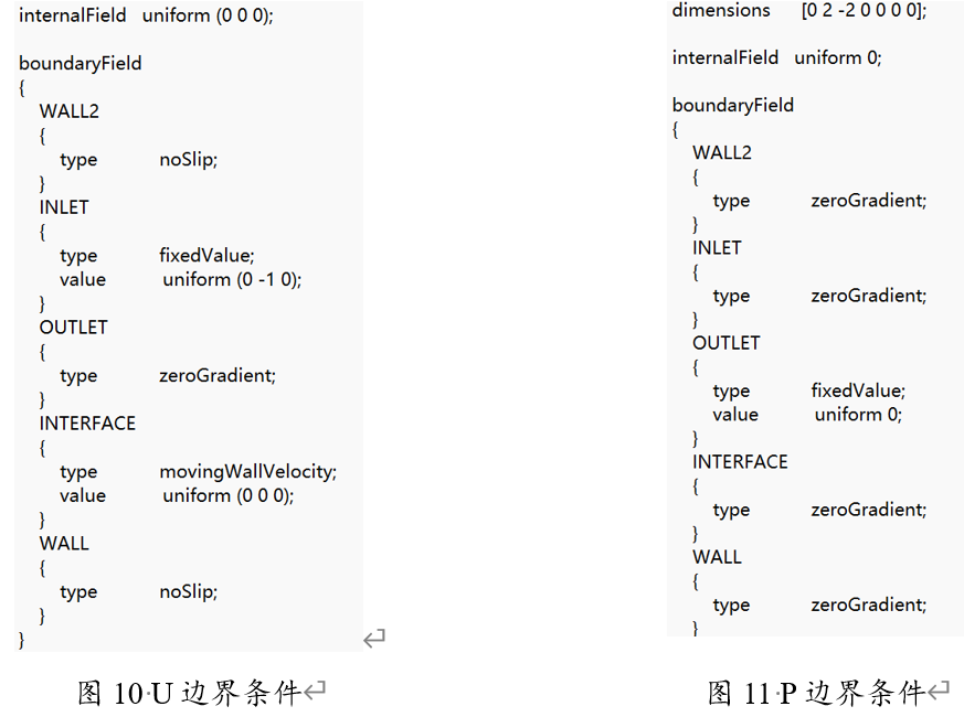

 为什么计算过程中动量方程U不收敛?@李东岳 好的,谢谢李老师! 我刚说的问题其实就是这个,我设置的入口是1m/s,按道理应该是速度一点点进入流域,但是第一个时刻就充满整个计算域了,这个不知道咋搞
 下面就是第一个时刻的计算结果,步长是1e-5
 为什么计算过程中动量方程U不收敛?@李东岳 哦哦,李老师我想错了,瞬态问题是应该看final residual是吧,没琢磨明白 还有就是这个气体突然充满的问题,我又看了下模型,一开始我以为模型尺寸的问题,但用paraview看了下好像导入openfoam没变化,就不知道这个怎么解决了
 为什么计算过程中动量方程U不收敛?下面是我之前的边界条件设置
  上面的知乎链接好像不太好打开,我放在下面
 https://www.zhihu.com/question/405674832

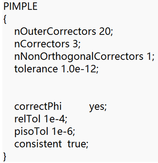

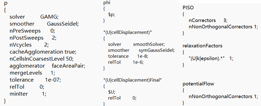

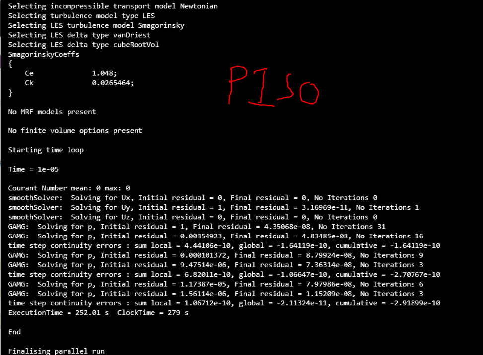

 为什么计算过程中动量方程U不收敛?@李东岳 感谢李老师!PISO+小时间步长确实是可行的,但是我对这个还有一些疑问,希望您那有时间能帮忙看看。为什么输出的收敛信息并没有达到fvsolution的要求,pisoFoam就判定收敛了?
  同时我后面又试了下小时间步长下的PIMPLE,也可以算,但是不知道为啥pimpleFoam必须算到最大循环次数。而且我之前计算时候都会显示“PIMPLE:converged in X ierations”,但是这个算例没有,从残差上看好像还收敛了
  然后计算结果也很怪,我照常给了1m/s的速度入口、0压力出口,但是在第一个时刻整个流体域内都变成了1m/s,如下图9所示,是第一个时间步的速度U计算结果。通过查阅料(https://www.zhihu.com/question/405674832),我发现是不可压算法的问题的,但是之前的算例都没有发现该问题,这种情况我该如何进行算例修改?是修改边界条件吗?
 为什么计算过程中动量方程U不收敛?@Amadeus 大佬您好,我是用的calculix做耦合,之前不收敛是流场网格的问题,在画完网格之后想试一下流场行不行,现在是在单纯算流场
 刚刚根据李老师建议改成PISO,暂时看能往下算,等我再算一段时间看看效果
 为什么计算过程中动量方程U不收敛?@李东岳 好的李老师,我现在试一下
 为什么计算过程中动量方程U不收敛?@李东岳 李老师,我是参考的别人的流固耦合算例做的设置,其实这么多确实没啥用,算的时候懒得改了

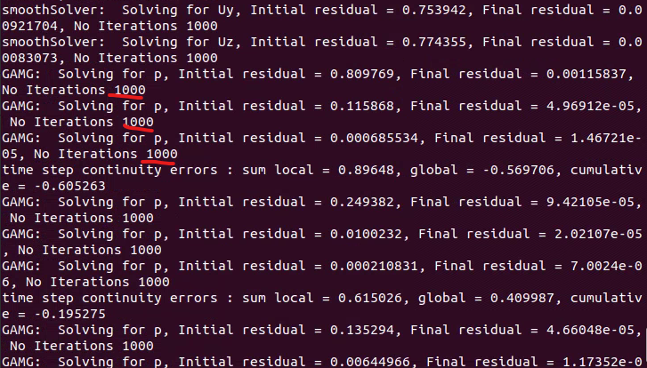

 速度压力每次迭代1000次是网格的问题吗?@学流体的小明 好的,谢谢大佬,准备用starccm+试试画多面体网格,感觉六面体这么搞没得玩
 速度压力每次迭代1000次是网格的问题吗?@Amadeus 网格差不多1500,并行100个

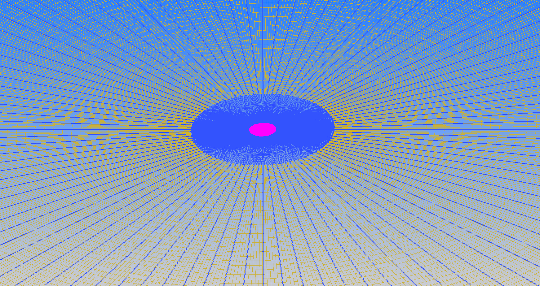

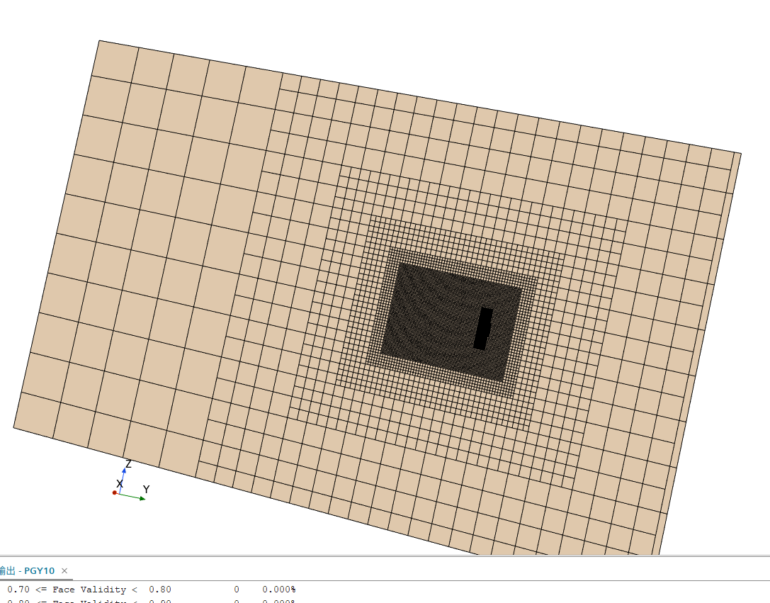

 大佬,这种是不是换成非结构好一些,结构的太难搞了
 结构类似这种

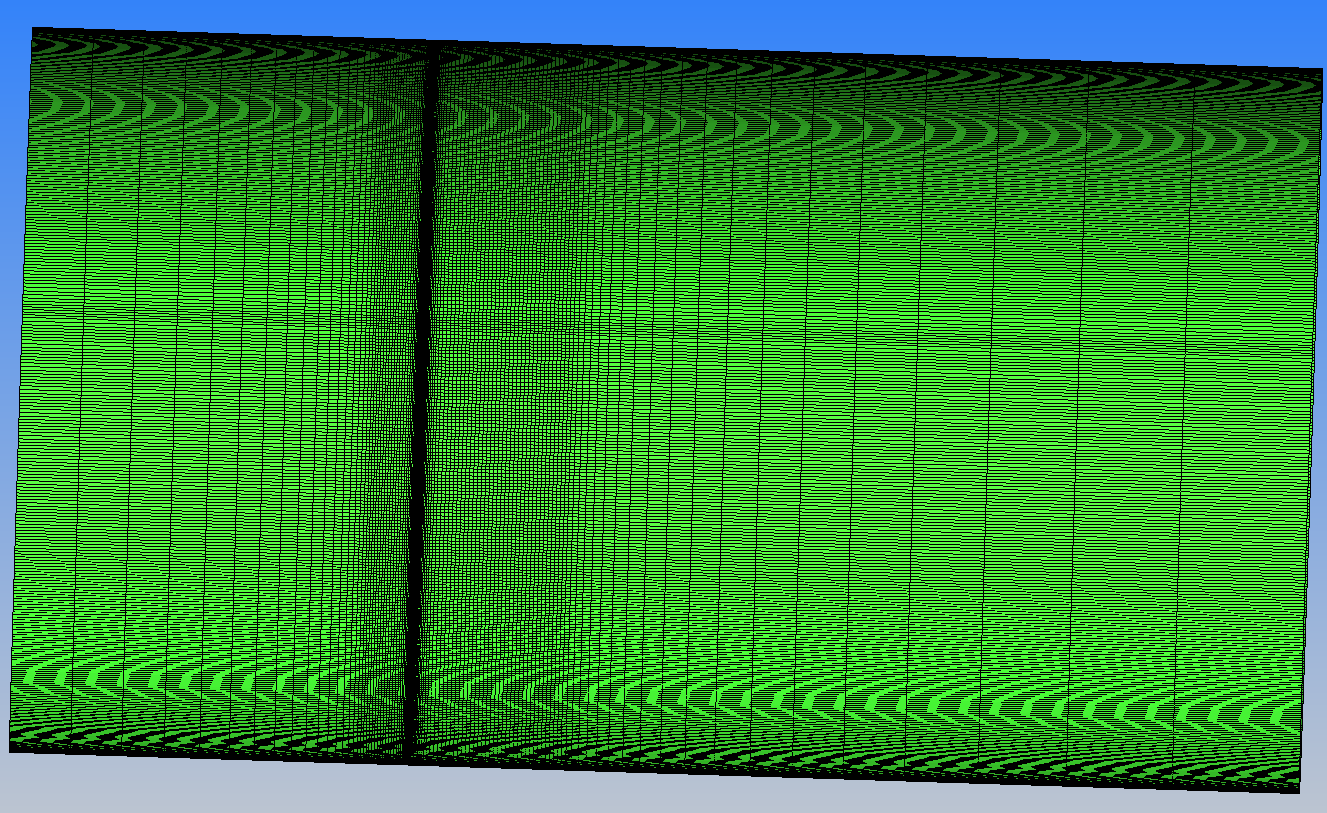

  网格我是切的面,画成大概这样

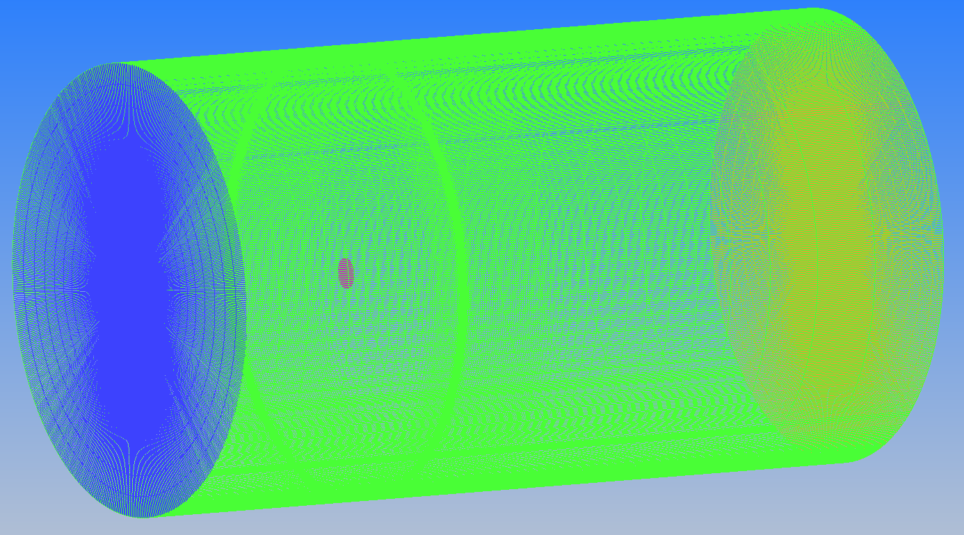

  然后拉伸出来的三维网格,大概下面这样

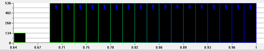

  然后网格质量是下面这样,最好也就这样了,感觉再提升比较困难
  如果再想提升质量的话,估计网格数量会爆炸到好几亿,得不偿失了
