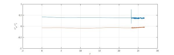

RANS 高雷诺数 圆柱绕流重新画了mesh,模型改成了sst。Re 5w
结果更奇怪了,直接算不下去。下图无量纲时间步
现在mesh的y+平均1.5,max 3,min0.11。应该是没什么问题,质量也很高。
上下cyclicAMI边界,圆形流域,spanwise piD。
没想到一个RANS花了这么多天还没算好。。
有大佬能帮我看看么

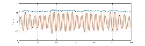

RANS 高雷诺数 圆柱绕流更新一下
算了300个无量纲时间步,Cd-0.6,Clrms-0.31.
在15w雷诺数的时候应该还没有到临界,Cd应该在1-1.2的量级。
不知道是不是y+在背风面过小的问题(2.5左右)。
我加大了第一层网格,0.03D重新算。 -

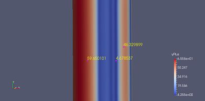

RANS 高雷诺数 圆柱绕流之前一直用LES, 现在尝试RANS,有一些问题希望和大家探讨一下。
现在再算的算例基本概况:三维圆柱绕流,雷诺数15w,现在采用RNG k-epsilon模型,结构化网格质量较高。
虽然刚算了一会但是对于RANS的y+取值有一些困惑。- 网上基本上是说k-e模型的y+在30-200之间最好,要大于11。这个数值是针对的最大值,最小值,还是平均值呢?
查看了最近的时间步的y+,数值如下。可以看到最小值和最大值差的很远,最小值也是落在了粘性底层的范围内。(个人认为可能小范围的偏差不要紧,只要平均值满足即可,于是我查看了y+的分布)
Patch 2 named cylinderwalls y+ : min: 2.63471 max: 66.0352 average: 37.2911y+分布如下。来流为x+方向。可以看到分离之后大片区域是在10以下的。
一开始打算算的是5w的例子,结果发现用该湍流模型min y+很难增大到所谓的30。 于是同时调整了雷诺数和网格厚度,现在的网格首层已经达到0.01D和15w雷诺,觉得已经很粗糙了。可是y+结果还是偏差比较大。
- 采用k-e算例是会使得y+难以增大到11以上吗,还是所谓的高雷诺数指的是相当量级的值(譬如50w)?
