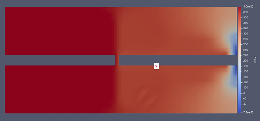

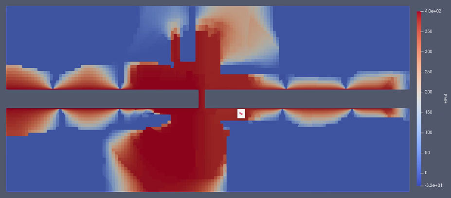

这是并行计算0.02后的空气电势分布结果;
这是串行计算0.02后电势分布结果;
问题已解决,有相似的问题可以咨询我
