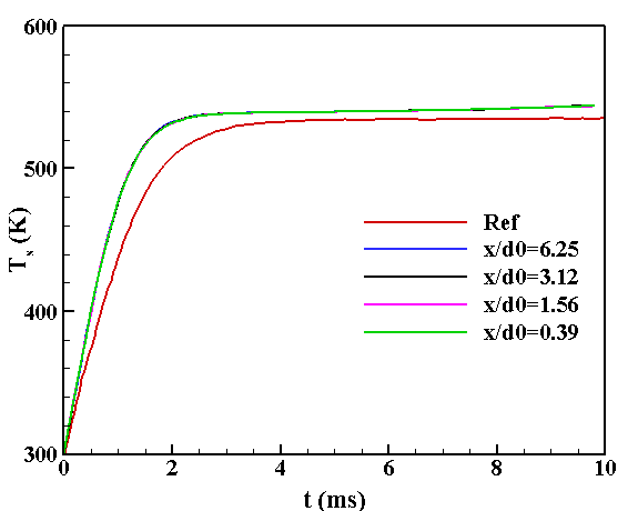

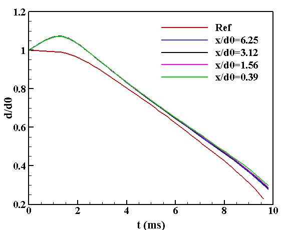

是的,趋势没啥问题,但是看起来这个case对于网格的依赖性没那么强,网格和液滴直径的比值小于1的情况也和另外的基本吻合

欧拉拉格朗日方法的问题@李东岳 李老师,打扰一下,我计算了一个孤立液滴蒸发的case,发现网格尺寸对于蒸发速率以及液滴表面温度影响不是很大,和文献中的不太一样(蒸发速率和液滴表面温度对于网格很敏感),不知道这是因为什么,请您指导一下,可以吗?谢谢
结果如图所示:
其中x/d0代表了网格尺寸与液滴直径的比。
参考文献为Abramzon的那篇文章:https://www.sciencedirect.com/science/article/pii/0017931089900434 (Figure 2 (a) (b)) -
