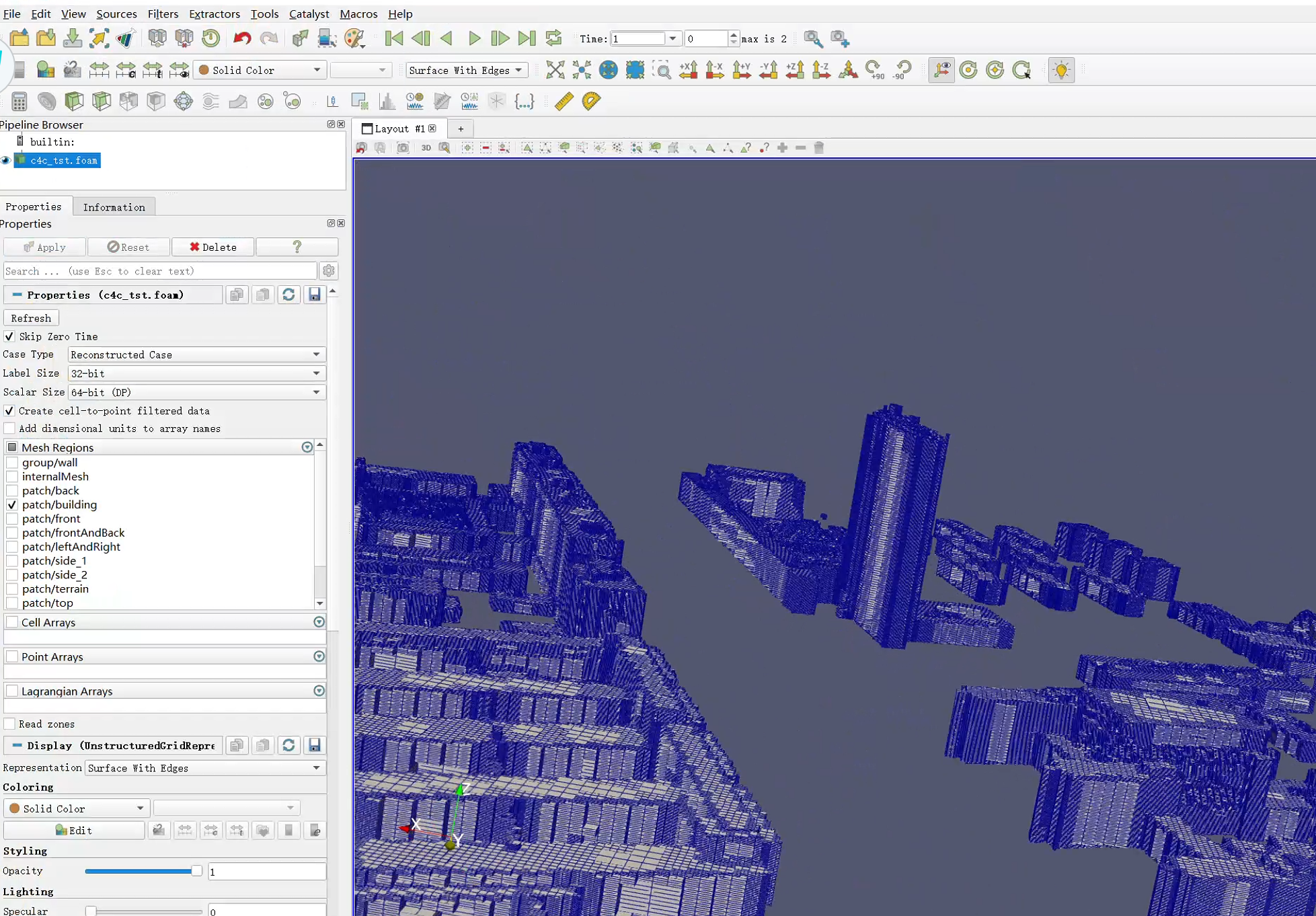

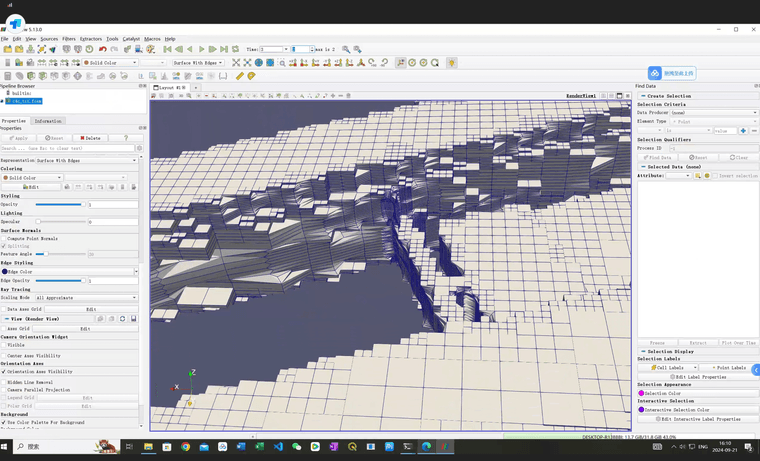

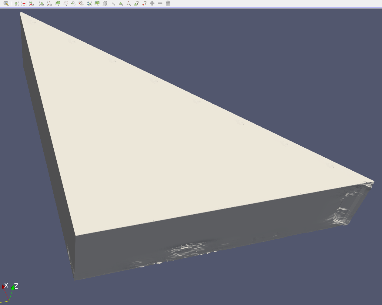

感谢大佬,我解决了问题,但似乎又出现了新的问题。起因是我希望用snap来加密多孔介质,但是我不知道为什么突然多了stl中不存在的部分。如下图,第一张图是cellZone,第二个是用来生成cellZone的stl文件。我在最下面贴出了我的snap设置。这让我十分困惑,我不理解为什么会出现这种情况。
