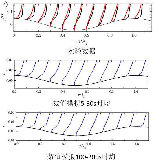

我模拟的是wave surface壁面湍流,因为目前是验证LES的阶段,就找了一篇关于实验的文献;
红线数据是三维计算域的实验结果; -
大涡模拟壁湍流雷诺剪切应力@东岳 老师,目前在试算,所以我用的是一套二维网格,亚格子模型为WALE
simulationType LES; LES { LESModel WALE; turbulence on; printCoeffs on; delta cubeRootVol ; cubeRootVolCoeffs { deltaCoeff 1; } PrandtlCoeffs { delta cubeRootVol; cubeRootVolCoeffs { deltaCoeff 1; } smoothCoeffs { delta cubeRootVol; cubeRootVolCoeffs { deltaCoeff 1; } maxDeltaRatio 1.1; } Cdelta 0.158; } vanDriestCoeffs { delta cubeRootVol; cubeRootVolCoeffs { deltaCoeff 1; } smoothCoeffs { delta cubeRootVol; cubeRootVolCoeffs { deltaCoeff 1; } maxDeltaRatio 1.1; } Aplus 26; Cdelta 0.158; } smoothCoeffs { delta cubeRootVol; cubeRootVolCoeffs { deltaCoeff 1; } maxDeltaRatio 1.1; } }您说的van driest damping是vanDriestCoeffs里的设置吗?
上面的图是平均速度,实验数据为黑线,下方的正弦曲线是底部边界;5-30s我开始认为湍流没有完全发展,所以一直算到200s,又对100-200s取时均,定性上看,两个时间段的平均速度变化差不多;

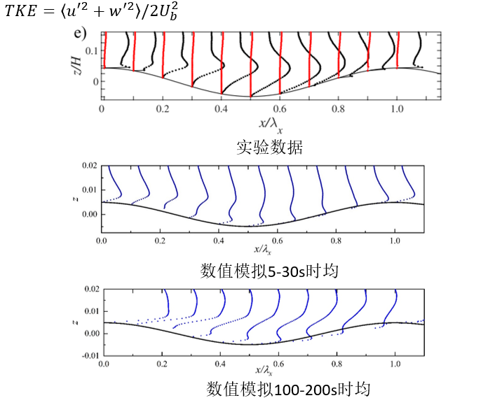

雷诺应力的图被我删掉了,有关于湍动能的结果,实验数据为黑线,这个就完全不一致,而且不同时间段的湍动能时均值也不一致;
