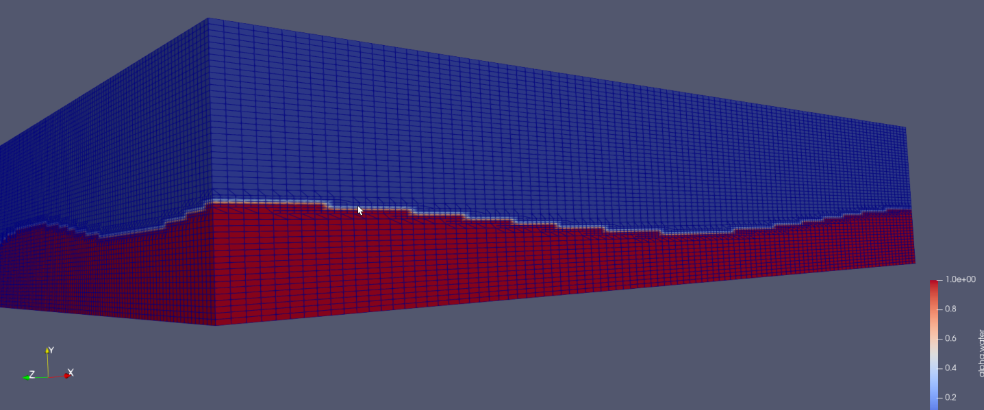

openfoam动网格加密后 计算很慢各位老师好,我在计算三维多相流流动时采用界面局部加密的动网格,发现时间步长特别小,界面局部加密后的网格67w时间步长1e-7 1e-8左右;
而在全场加密1000w网格情况下计算是正常的时间步长1e-5;
请问是局部加密非结构化网格的原因导致步长很小? 四面是周期性边界条件,因此采用了cyclicAMI的边界。

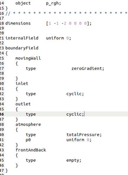

interFoam + 周期边界条件的压力问题@学流体的小明 是的,因为p_rgh不是周期的。你的方法我也想尝试一下
interFoam + 周期边界条件的压力问题@李东岳 看到李东岳老师的推送了 没有这么邪乎哈哈哈
interFoam + 周期边界条件的压力问题@学流体的小明 不是,我直接在interFoam求解器里修改,动量方程里把rgh单独拿出来计算了。

interFoam平板薄膜周期性流动模拟问题已解决, 是interFoam和周期性边界条件的问题,参考:
https://www.cfd-china.com/topic/6577/interfoam-周期边界条件的压力问题/4 -

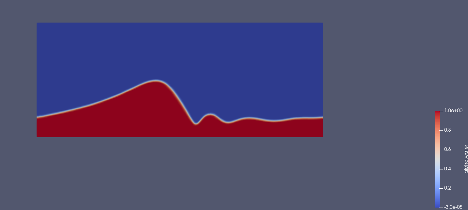

interFoam + 周期边界条件的压力问题更新,已解决。 将重力在interFoam中当成体积力拿出单独计算,结果如图所示
interFoam + 周期边界条件的压力问题各位老师好,最近在研究在有重力作用下的interFoam周期性边界条件,如气泡上升,液膜降落等,
看到几个论坛交流的帖子,有fixedJump设置压力梯度的,但是不适合所有的情况 https://www.cfd-china.com/topic/1992/cyclic周期性边界条件在这篇论坛里提到
https://www.cfd-online.com/Forums/openfoam-solving/79300-interfoam-cyclic-boundary-condition-issue.html
interFoam求解器求解的时候把重力放到了压力计算的过程中,$p_{\rho g h}=p-\rho gh$。 请问有老师做过相似的问题可以交流一下吗 -

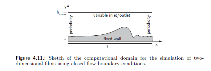

interFoam平板薄膜周期性流动模拟@李东岳 太感谢李老师了!https://core.ac.uk/reader/36634570
interFoamHF在这篇论文里有提及。74页提及了一些参数设定。 -
interFoam平板薄膜周期性流动模拟@李东岳 我的程序就是最简单的interFoam,求解器文献中有对比,没有液膜厚度。但是我算的结果液膜没有流动,实在找不到原因了。文献中优化后的interFoamHF有厚度方程。
https://core.ac.uk/reader/36634570 -
interFoam平板薄膜周期性流动模拟 -

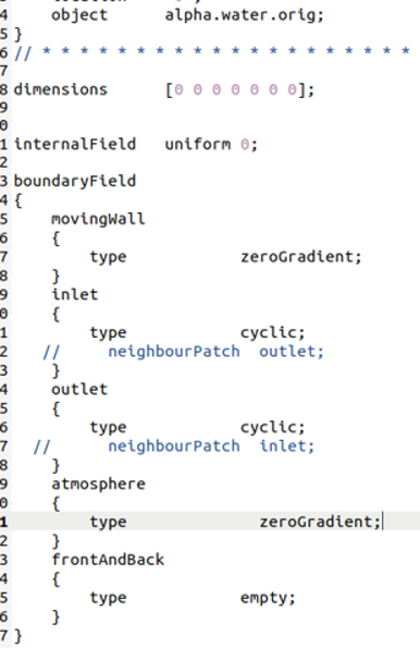

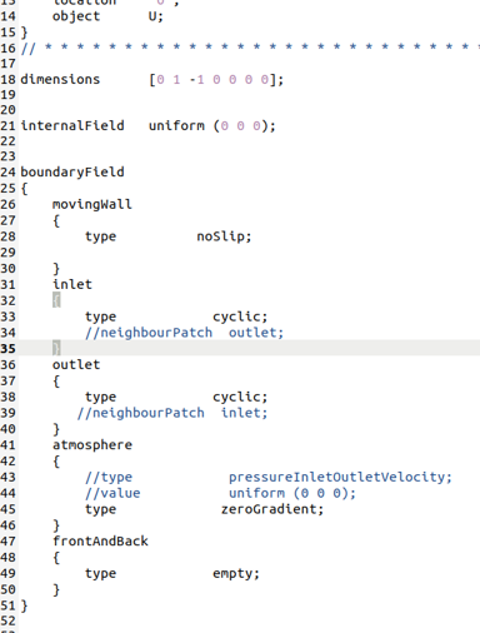

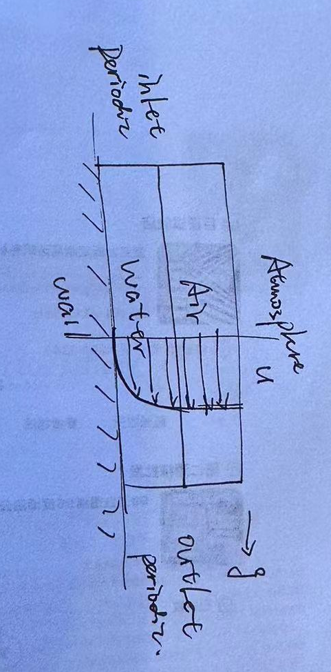

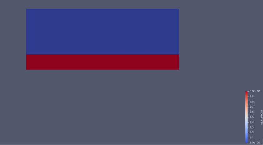

interFoam平板薄膜周期性流动模拟各位老师好,我最近在做一个液膜受重力在平板上流动的模拟,示意图如下

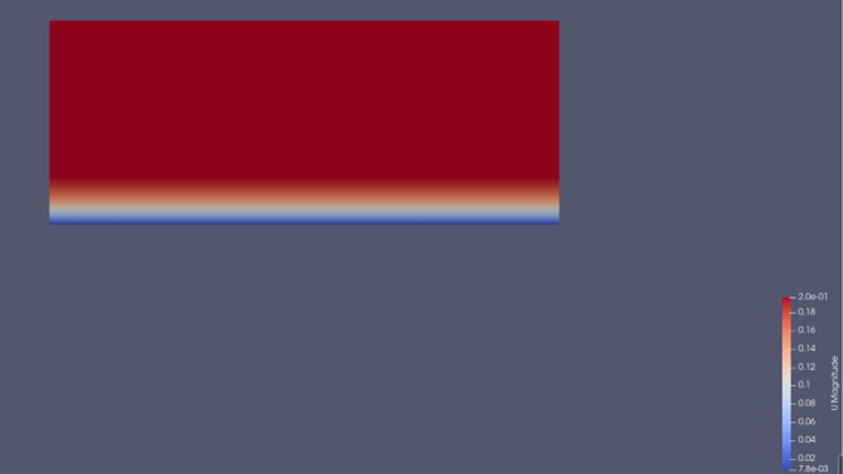

初始薄膜厚度$h_0=200\mu m$的速度为半抛物线速度分布$u_{water}=\frac{g}{\nu}(h_0y-y^2/2)$,$u_{Air}=\frac{g}{\nu}\frac{h_0^2}{2}$,初始速度示意图如下
初始相场:
初始条件设置如下
运行结果如下
film.avi
结果好像液膜没有按照重力方向沿着x流动,左右两边向中间收了。重力设置确定没有问题,有老师可以帮忙看看哪里出了问题吗。非常感谢!
