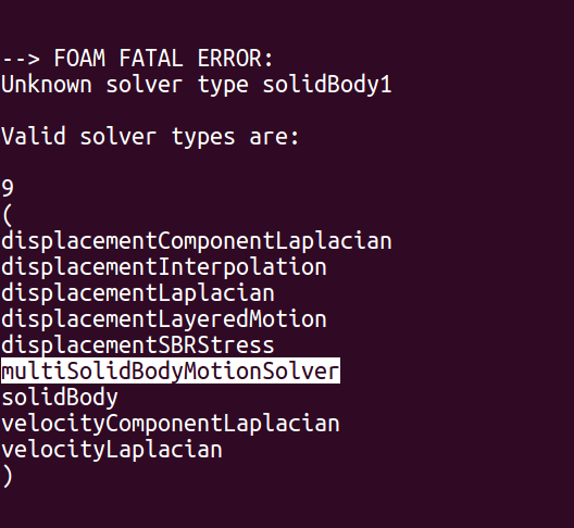

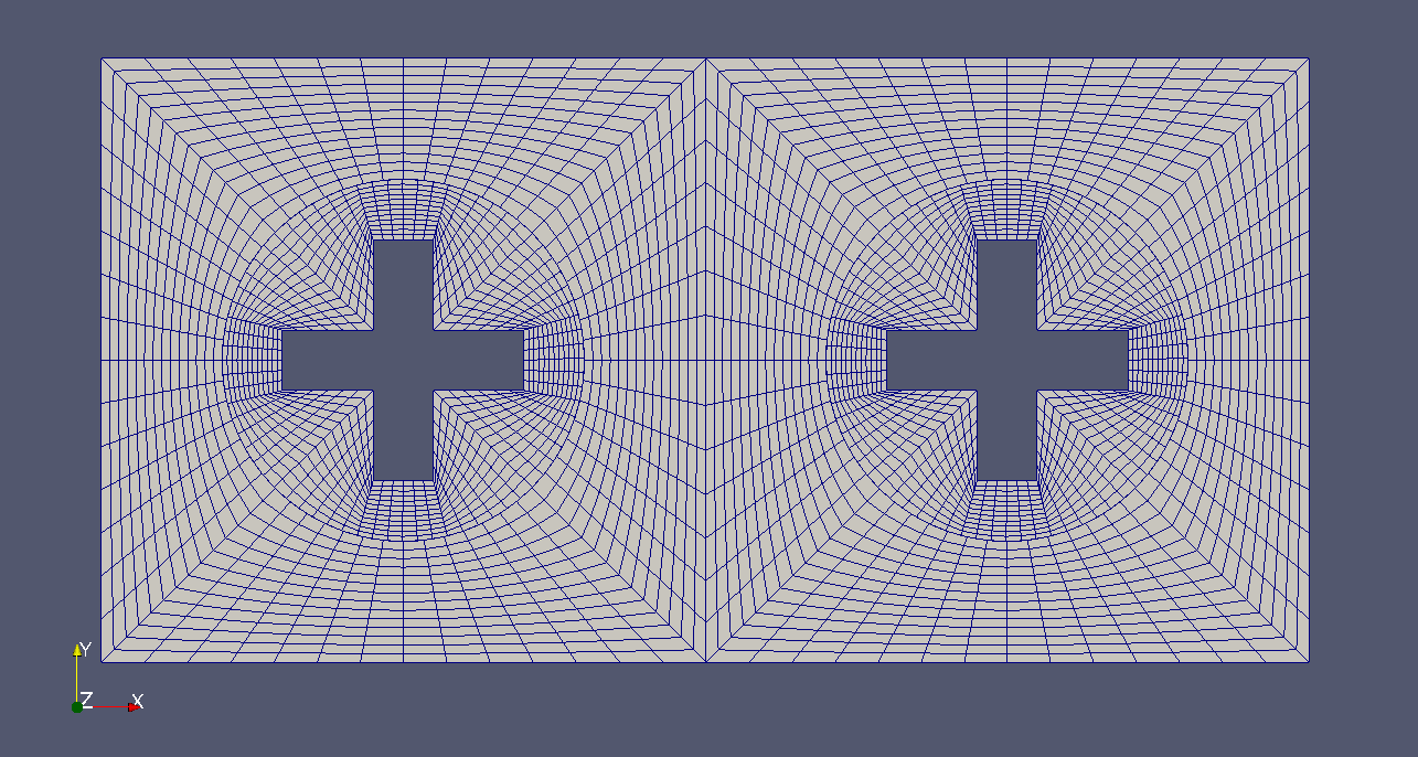

如何在openFOAM中设置两个以上打动网格区域?
貌似有答案了。。。。 -
如何在openFOAM中设置两个以上打动网格区域?dynamicFvMesh dynamicMotionSolverFvMesh;
motionSolverLibs ("libfvMotionSolvers.so");
motionSolver solidBody;
cellZone front_fan;
solidBodyMotionFunction rotatingMotion;
origin (2.5 2.5 0);
axis (0 0 1);
omega 3.2832; // rad/s
dynamicFvMesh dynamicMotionSolverFvMesh;motionSolverLibs ("libfvMotionSolvers.so");
cellZone back_fan;
origin (7.5 2.5 0);
axis (0 0 1);
omega -3.2832; // rad/s -
其中,dynamicMeshDict文件中的内容如下:
[0_1533984525943_dynamicMeshDict](正在上传 100%) -
如何在openFOAM中设置两个以上打动网格区域?如2楼图所示,如果想要设置两个区域的动网格,而且这两个区域运动形式不一样(如:旋转的方向不同),请问如何在dynamicMeshDict文件中设置。一个区域的运动比较容易实现。谢谢!!
