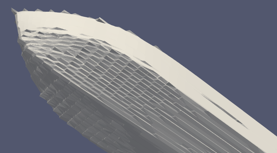

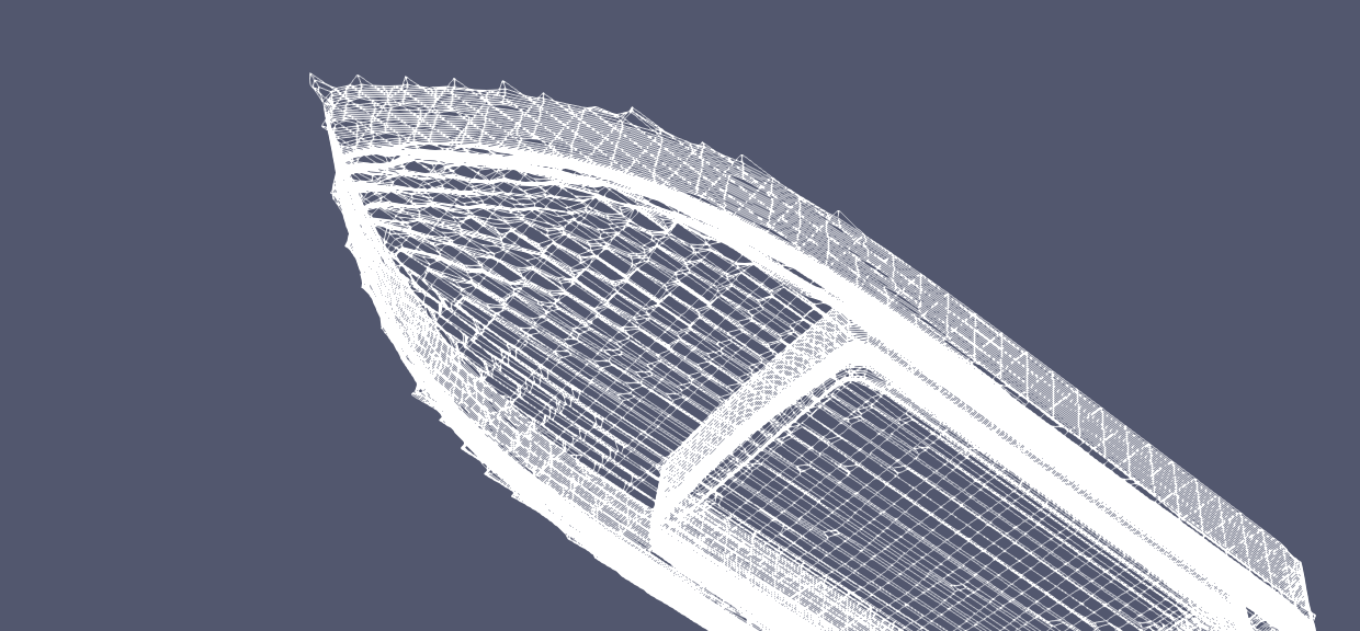

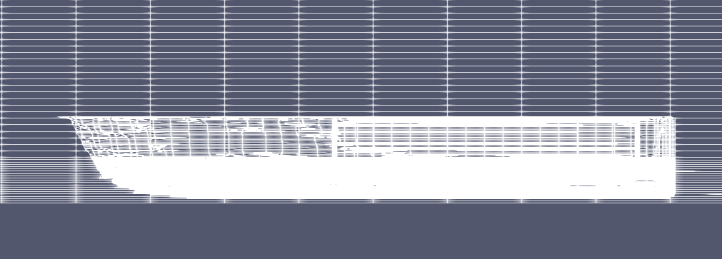

各位好,我现在设想一个工况是在水深非常浅,同时水深与船舶吃水非常小(大约1.2)的情况,在设置重叠部分也即船舶部分网格时,blockmesh需要画的比较小,底部与船舶底部很接近,这就造成了snappyhexmesh后船舶下部的网格质量很差,请问有没有什么办法或者思路来改善网格质量呢,如有相似问题的朋友欢迎讨论,谢谢!

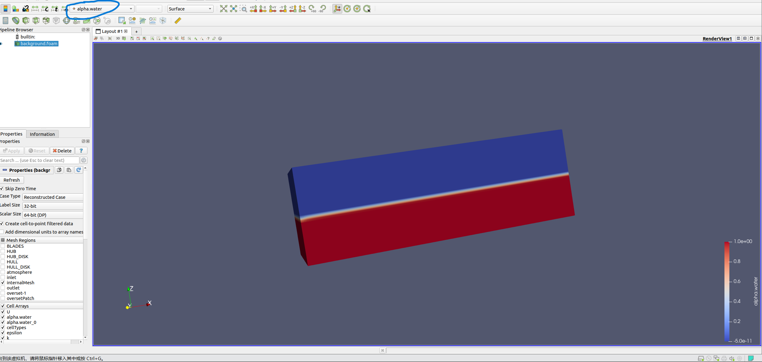

overinterdymfoam的一些疑问@学流体的小明 好的,感谢帮助,还想问一个问题是我在设置自由液面的时候,设置的setfields中的液面坐标z为0,我在paraview中后处理取alphawater的等值面,也即为0.5,发现等值面的纵坐标不是0而比0高一些,这是什么原因导致的呢?感谢

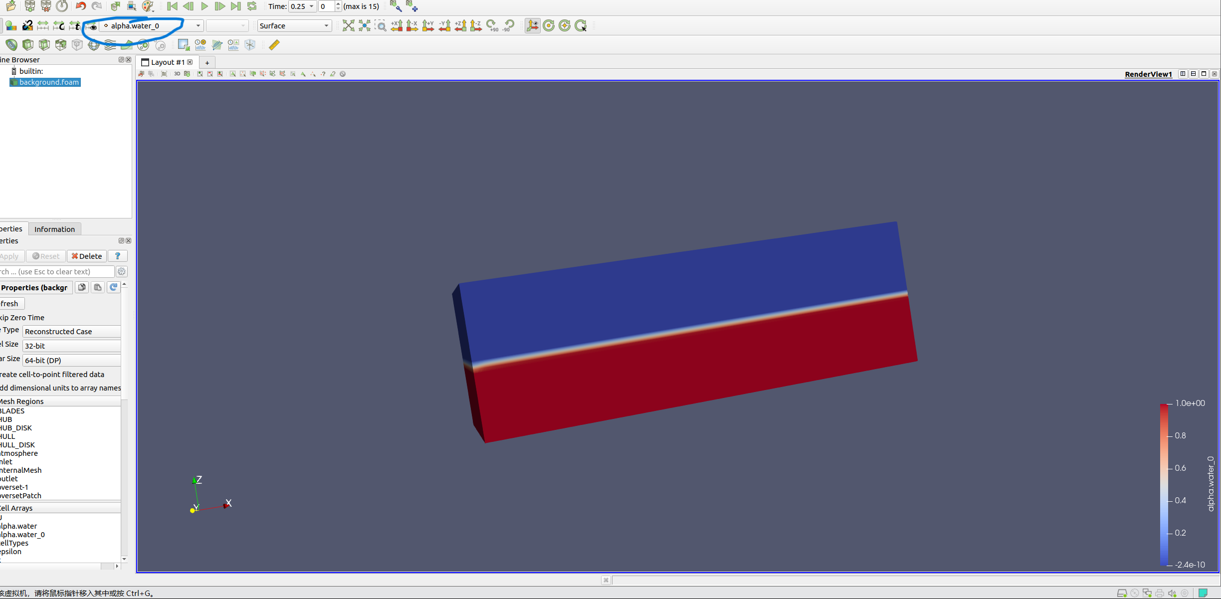

overinterdymfoam的一些疑问请问一下有没有熟知overinterdymfoam中rigidbodyhull案例的朋友,这个案例运行后产生的alphawater和alphawater_0两者有什么不同,感谢!
