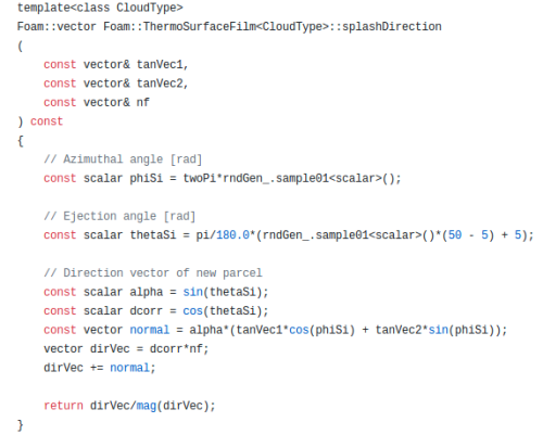

子模型中添加中间变量(需求解方程)各位好, 我现在在尝试更改 OpenFOAM-5.x/src/lagrangian/intermediate/submodels/Thermodynamic/SurfaceFilmModel/ThermoSurfaceFilm/ThermoSurfaceFilm.H 中关于二次粒子射出方向(splashDirection)
目前对于出射角度phiSi在模型中是直接生成随机数来表征的,我想将phiSi改为如下第一个方程中的关系式
其中alpha是液滴入射角,可以通过液滴入射速度得到,但是需要通过解下面一个方程来求中中间变量gamma,初步打算用二分法来求解方程,但是现在有点不知道下一步怎么走,是直接用C++语法实现这个过程还是另外写个头文件或者还有什么更好的办法?提前感谢大家的意见和建议,谢谢!
