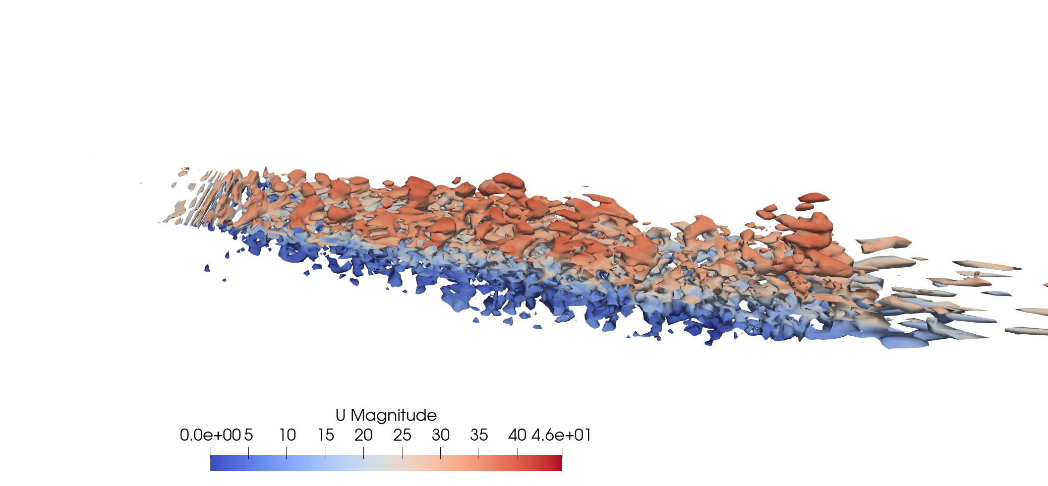

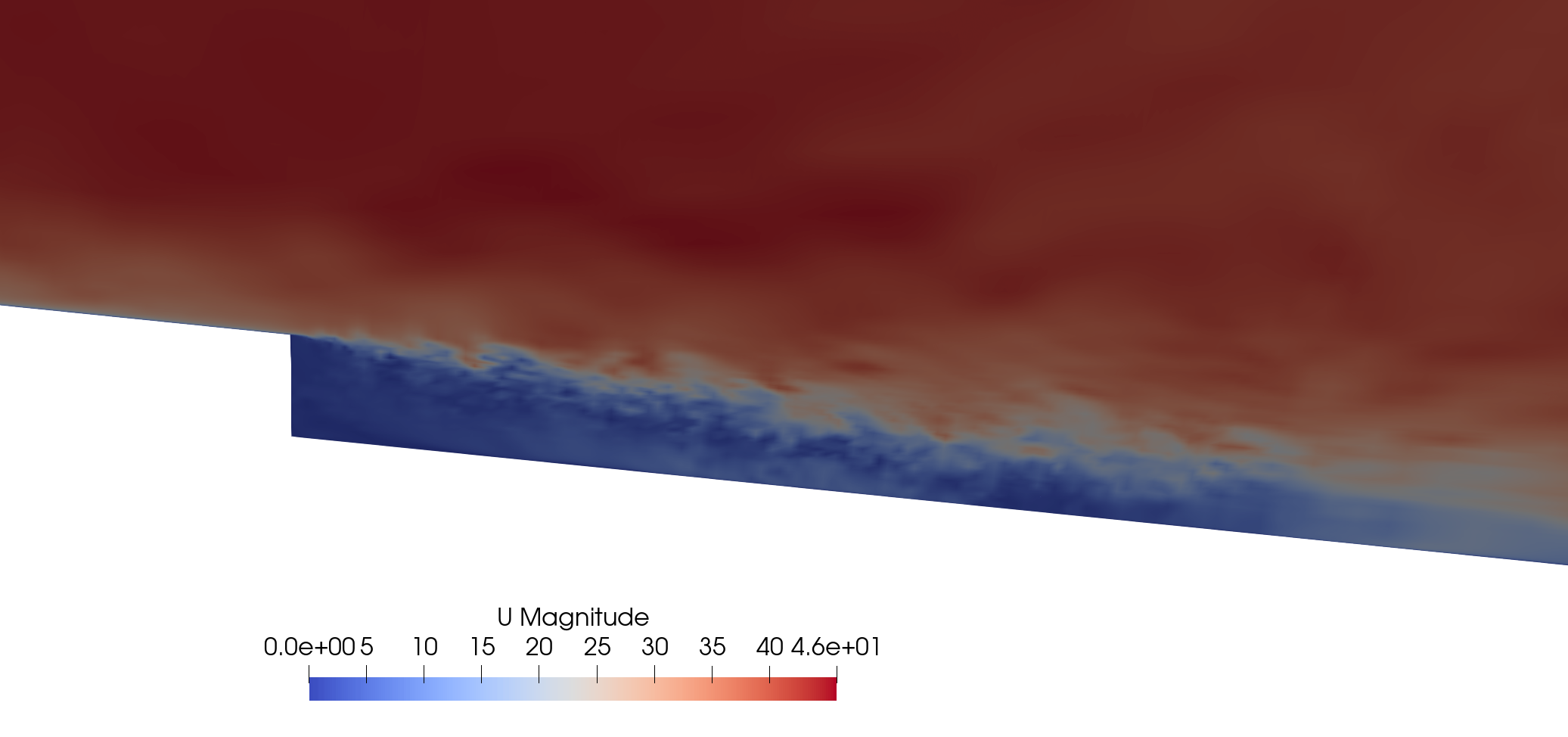

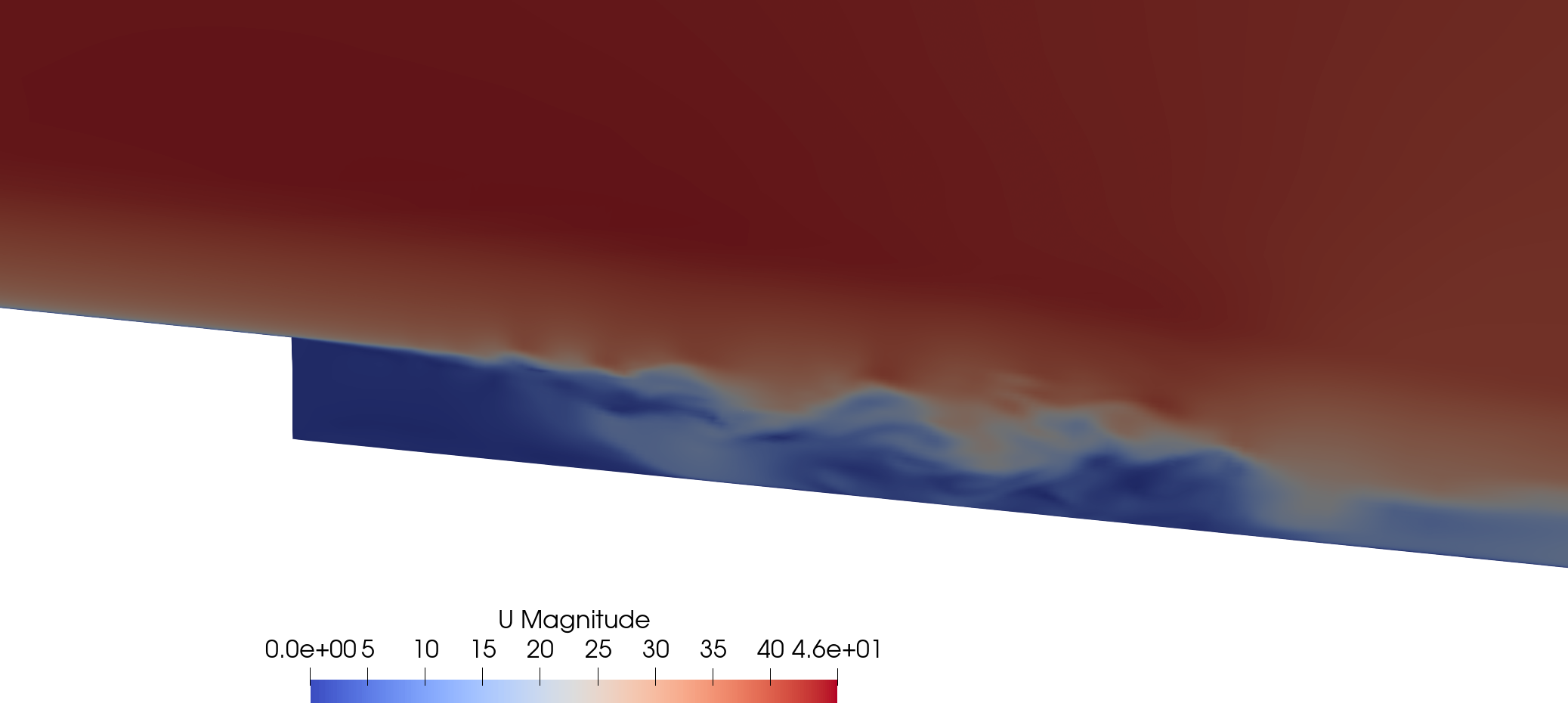

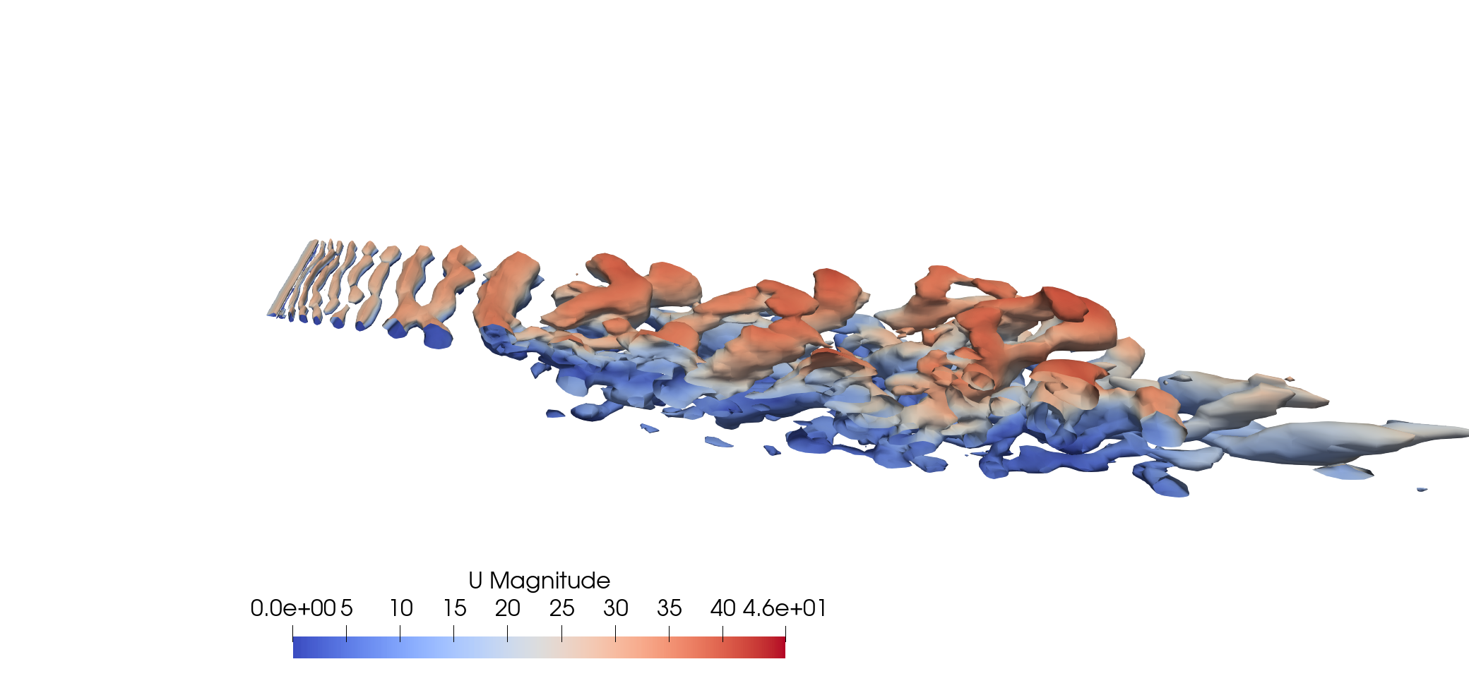

pitzDaily算例LES与RANS的结果不一致@李东岳 老师可以看看DES瞬时湍流粘性和LES 亚格子粘性分布,或者试试DDES、IDDES啥的,时均解都会有区别
就算都是算LES,Smagorinsky、WALE、Sigma、k、Deardorff等等不同亚格子模型算的亚格子粘性不同,时均结果也有区别的
但这些差异应该会随网格加密减小 -
pitzDaily算例LES与RANS的结果不一致@李东岳 但是LES是用Smagorinsky提供亚格子粘性,调控动量方程,DES是控制湍流模型耗散,控制湍流粘性,每一时刻LES和DES提供的湍流粘性不同,瞬时和时均结果都会有些区别,应该是正常的吧。
而且台阶上游的边界层速度型,LES和DES算的也会有区别,网格很粗糙的话,LES刻画的边界层也不准,都会影响台阶下游回流区统计结果 -
pitzDaily算例LES与RANS的结果不一致另外,李老师算的DES和LES有差距也很正常吧,DES有RANS区
pitzDaily算例LES与RANS的结果不一致LES看着不对啊,回流区应该没这么长吧
