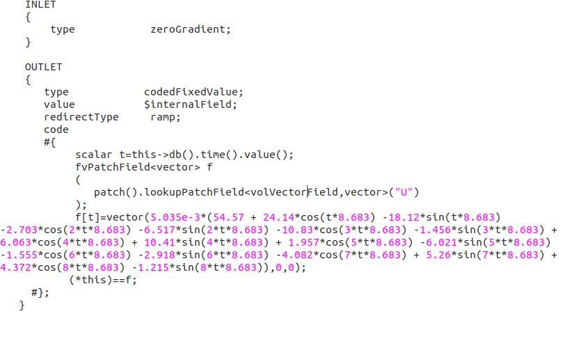

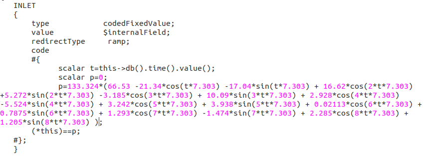

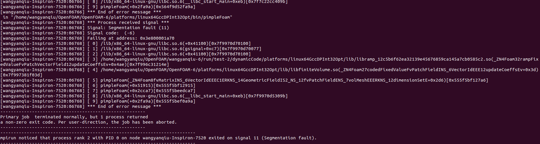

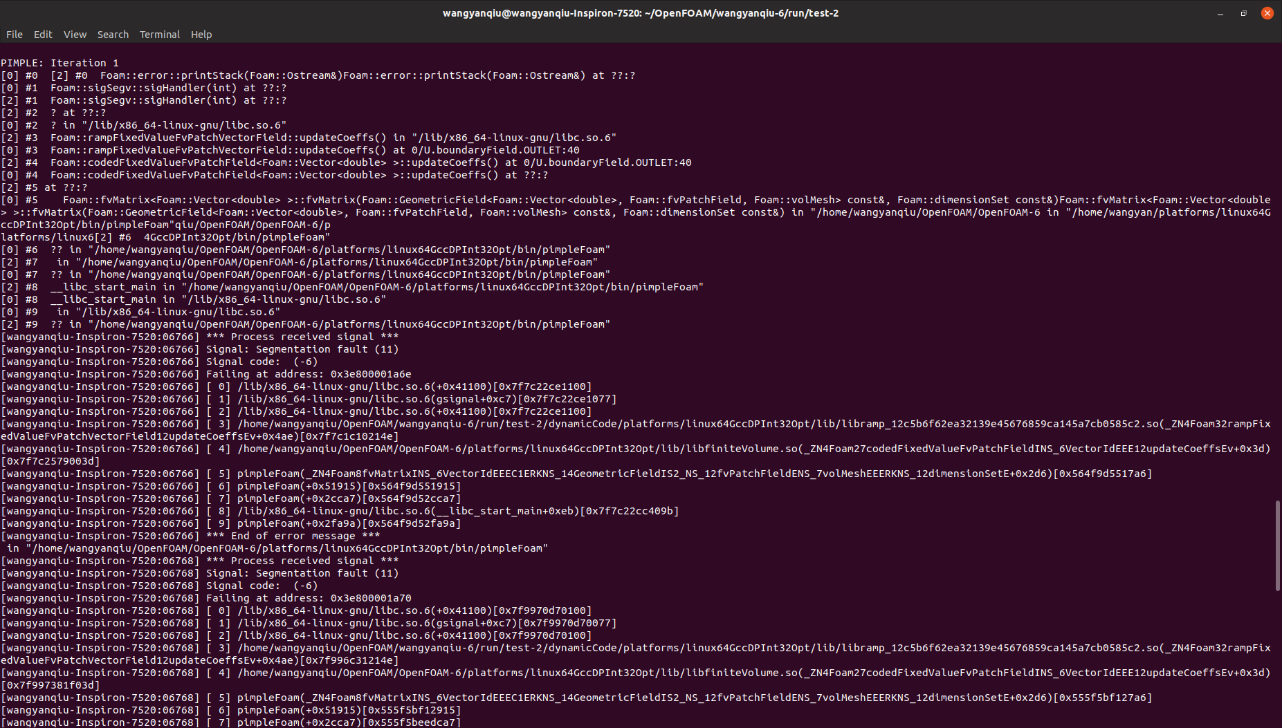

关于时变边界条件设置的问题@东岳 老师,您好。依据您给出的代码我写出的入口压力及出口速度如下,并行运行报错,请问是有什么问题吗?
入口压力:
出口速度:

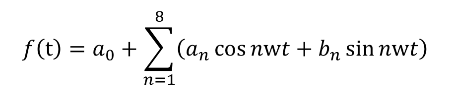

关于时变边界条件设置的问题f(t)(速度或压力)的变化都是如下图所示的与时间有关的有限项傅里叶级数。
关于时变边界条件设置的问题目前使用的版本是6。
想在管道流的出口和入口处设置时变边界条件,边界速度和压力的变化函数是一个三角形形式的傅里叶级数。请问在我使用的版本中使用哪种工具可以实现该类边界条件的设置,请各位老师指教。 -

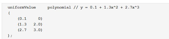

关于时变边界条件中的polynomial设置在Openfoam中的时变边界条件中的多项式设置如图
如何实现在多项式上添加时间段的限制
例如:0<t<1,velocity = 0.1 + 1.3x^2 + 2.7x^3
1≤t<2,velocity = 2x^2 + 22x^3
这种应该如何添加时间段限制 -
