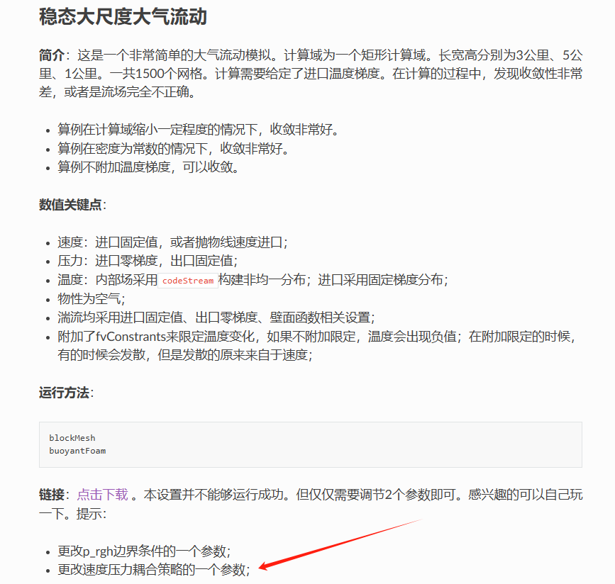

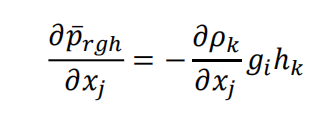

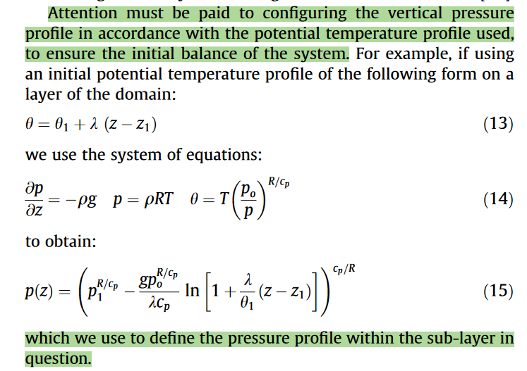

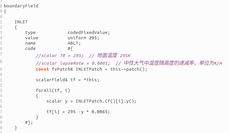

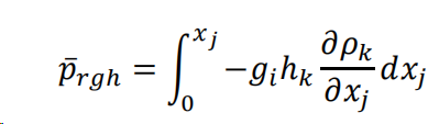

 大气边界层温度层结@李东岳 跟做风工程的论文上看起来一样,但他们都是缩尺的或者绝热的。我一放大尺度或者用温度剖面就不行了
 大气边界层温度层结各位老师好!
 想请教下,4km高度的大气,还属于ABL的范畴吗?
 我目前用buoyantBoussinesqPimpleFoam以及对数率速度剖面,线性温度剖面(6.5K/km随高度递减)模拟,流场会向上运动,速度会变得大,然后在出口顶部出现一块高速区,出口底部出现低速区。
 如果入口速度变大且温度梯度变小,或者给均匀的温度,流场看起来比较正常。

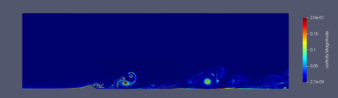

 DES涡耗散不足@李东岳 好,谢谢东岳老师。我问了下,主要原因可能是网格太粗和二维
 DES涡耗散不足@Afr1yne 是不是网格粗导致dw太大所以耗散不足
 DES涡耗散不足@李东岳 东岳老师你看刚分离的时候感觉还挺好 远处就会变成一大团 是不是网格太粗了
 DES涡耗散不足
 DES涡耗散不足请教下各位老师,我这个模型比较大二维14000x4000m,300多万网格,yplus小于300,正常来说网格比较粗是应该耗散过大吧,为什么这里脱落的涡一直不耗散呢?
 还有就是LES滤波的尺度是根据第一次网格定的,还是动态的根据当地网格定的?
