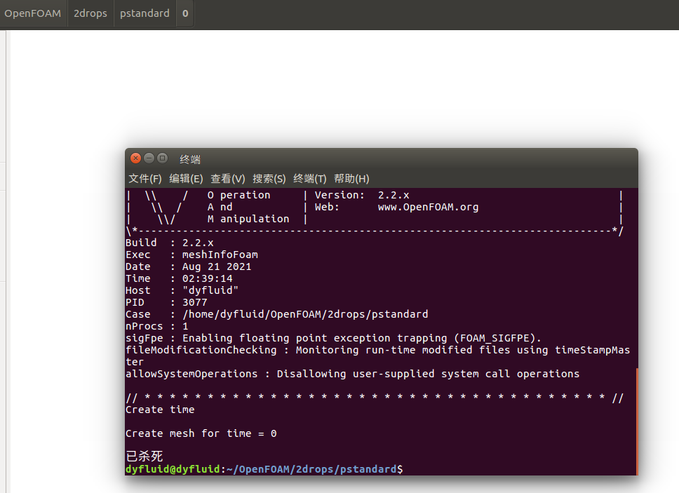

    #32
    @队长别开枪
    感谢大佬提供的工具。但是用了以后为何总是自动停止呢,0文件夹里什么也没有,
    请问是因为我的网格数太多(800w),虚拟机的内存(4g)不够么?
    在 中回复了 桎梏 最后由 编辑
    #33
    @桎梏
    killed不一定总是内存的问题。但是你这个一定是内存的问题。内存太小。老铁买个笔记本吧。现在16G笔记本都有点小了。要上32G :duang:
    桎 1 条回复 最后回复
  • 桎 离线
    桎 离线
    桎梏
    #34
    @李东岳 图方便,我只带了一个商务本,,,周一去实验室试试
    笔记本买不啊,这头的实在是贵:xinlei:
