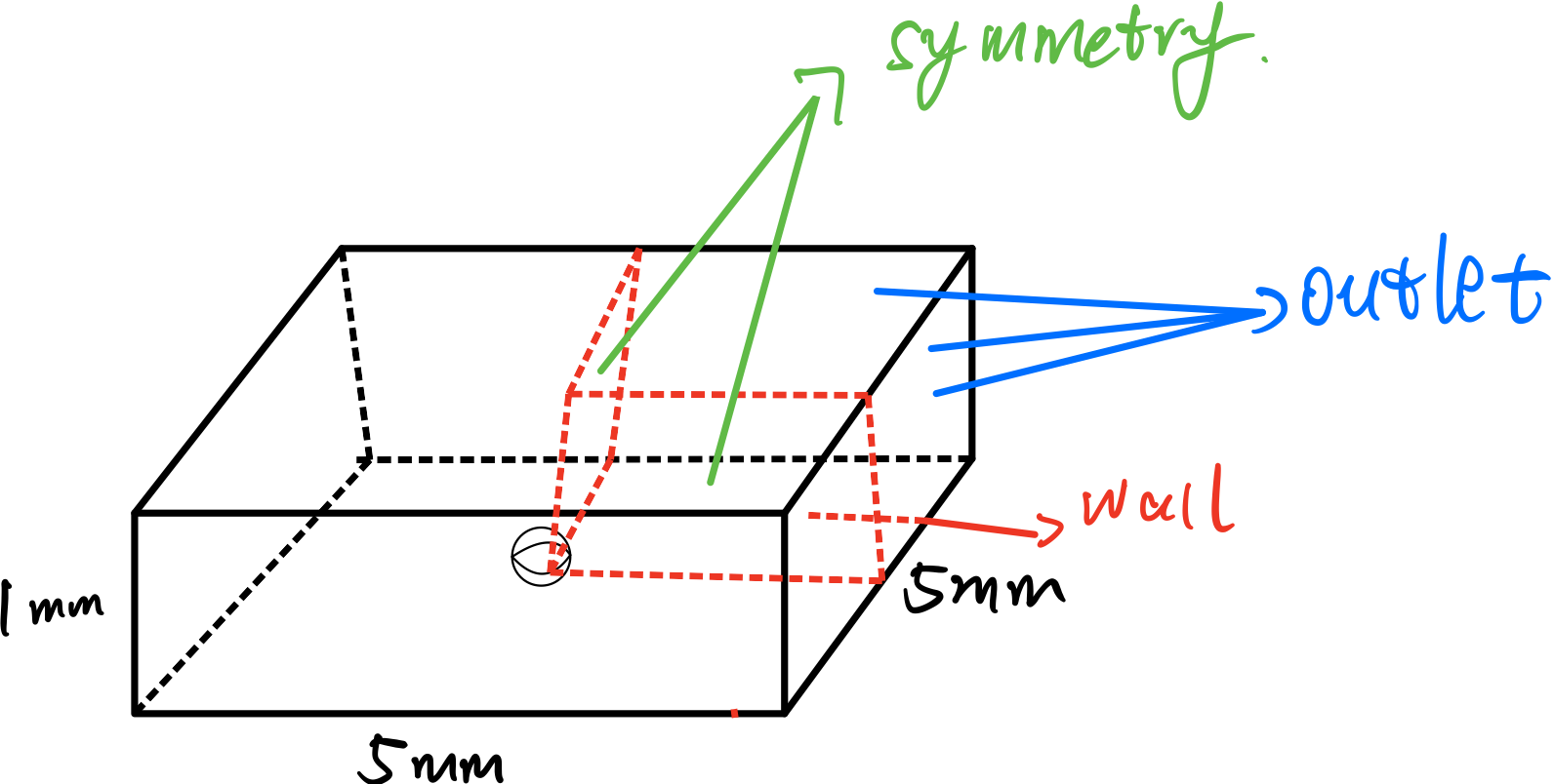

    近期尝试使用compressibleInterDyMFoam计算近壁面空化泡的溃灭,但在计算一定时间后出现了一些与实际不符的现象。
    算例设置如下:
    初始气泡半径R0=0.1mm,距离壁面距离λ=2,原计算域大小为5mm5mm1mm,实际计算域取其1/4。草图如下:
    初始网格密度为Δx=Δy=Δz=0.025mm。后续用自适应网格进行加密,dynamicMeshDict:

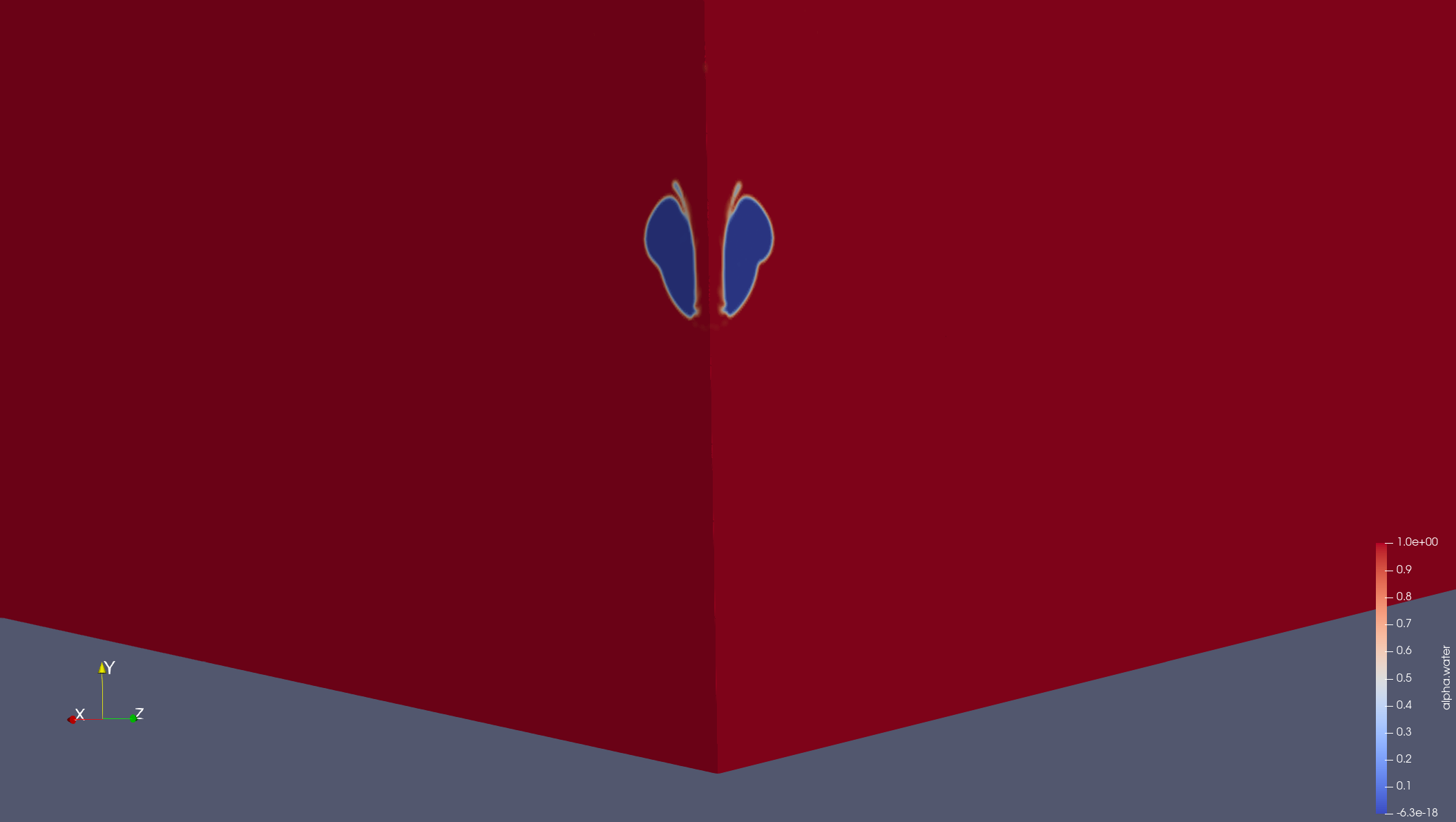

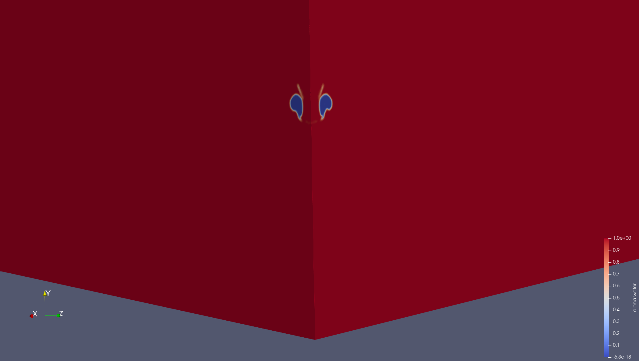

    计算到10.2μs后,气泡突然从溃灭状重新开始增大,而并没有完全溃灭,如图所示。
    10.2μs:
    10.4μs:
    想问问大家这是什么原因所导致的,可能会是初始场设置不合理或是边界条件设置不合理?

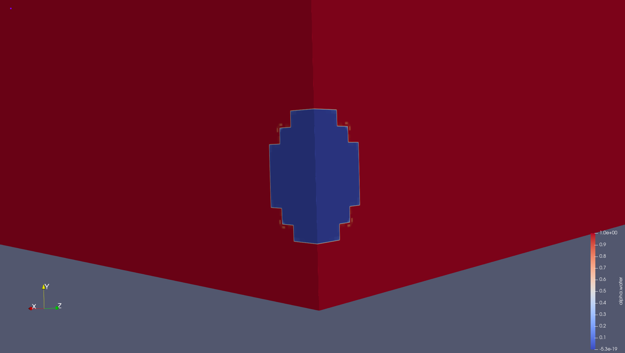

    初始场由于初始网格较疏以及后续加密的缘故,几个时间步后会变成这样:
