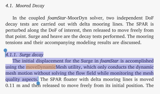

    我想请教一个问题。近期,我在模拟海洋结构物的自由衰减运动。阅读文献的时候发现这位作者通过moveDynamicMesh工具对网格变形进行初始化求解(见下图)。
    据我的理解是将网格节点变形的情况赋给初始时刻,随着时间步的推进,物体逐渐向平衡位置靠拢,网格也逐渐趋于正交规则分布。

    @liujm 你要做自由衰减,你在建模的时候直接移动就行,以原点(0,0,0)为中心,surge方向的自由衰减那你就建模的时候时候移动就行,heave方向或者是pitch方向都是一样的。放心,没问题的,我都做过。

    @chenboyao 可否贴一个案例片段学习一下?

    @liujm 。。。。。。。。。,除了你画图的时候浮体的重心位置变化了,其他设置都没啥变化的。
