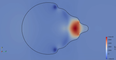

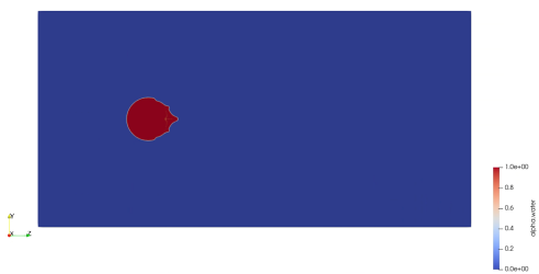

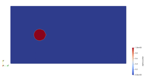

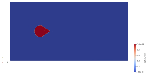

    @李东岳 这次将速度改回30m/s,重新计算了一段时间。

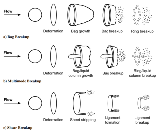

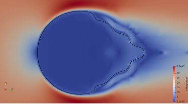

    计算1 D/U,2 D/U,3 D/U后,相分布如下。背风侧出现凸起,迎风侧未出现凹陷,与预期的袋装破碎不符。其实不论何种破碎模式,首先会出现一个变形阶段。液滴在前后滞止压的作用下,会逐渐在流向上变薄,向椭球形转变。但计算结果中没有看到这样的趋势。
    最大压力出现在背风侧凸起处,而非迎风侧滞止点。
    参考前人工作,当前算例应处于袋装破碎。

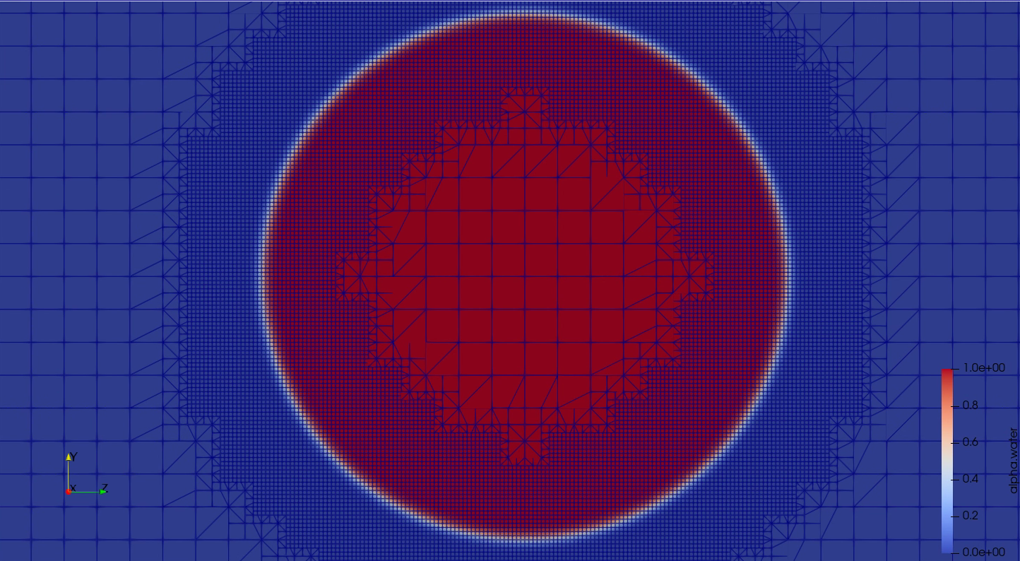

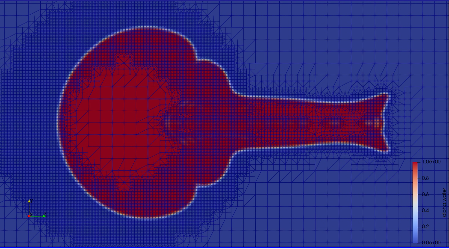

    unravelkaka
    @李东岳 老师AMI是什么,是指AMR吗?另外dynamicMeshDict中的phi的修正是否也要开启?
    correctFluxes
        (phi		none)
        (rhoPhi		none)
        (alphaPhi10		none)
        (rhoCpLPhi		none)
        (rhoCpVPhi		none)
        (alphaPhi_		none)
        (alphaPhi.water	none)
        (U				none)
        (interfaceNormal.water	none)
        (interfaceCentre.water	none)
        (nHat		none)
        (nHatf		none)
        (nHatf_		none)
        (dVf_		none)
        (Kf_		none)
        (ghf 		none)
        (deltaFunction_	none)
        (talphaPhiCorr0_	none)
    网格自适应的correctPhi一定要开启。不是这个correctFluxes。你那个开了没。
    U 1 条回复 最后回复
  • U 离线
    U 离线
    unravelkaka
    @李东岳 是fvSolution中的通量修正吗?这个是开启了的。
    • 那你把correctFluxes开起来也试试。
    • 不加网格自适应有问题么?
    U 1 条回复 最后回复
  • U 离线
    U 离线

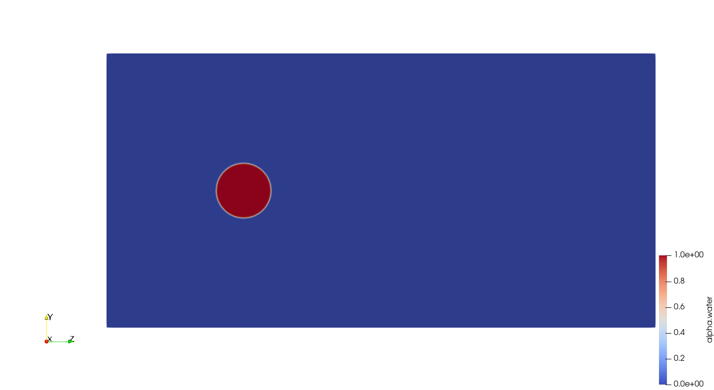

    unravelkaka
    @李东岳 不开网格自适应的正在尝试,晚点看看效果。
  • 打 离线
    打 离线
    打倒小怪兽
    你这是个二维算例吗?我记得openfoam二维算例用网格自适应会有问题的啊?
