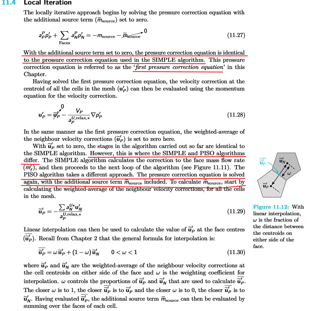

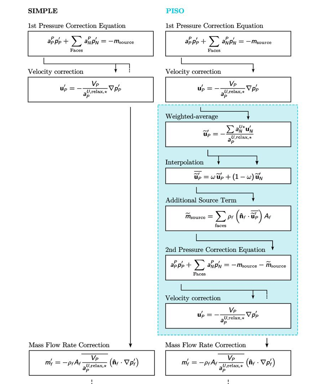

    岳子老师,我最近看了一些关于PISO算法的资料,有些疑问想跟您请教。SIMPLE算法略去相邻网格的速度修正值,PISO算法的核心是考虑了这部分,并且采用两次修正的方式来求解速度修正方程。第一次修正相当于SIMPLE算法,得到所有网格的速度修正值,进行第二次修正。
    在您写的不可压+瞬态这篇文章里,PISO算法部分好像并没有体现两次修正,那么怎么能体现出这是PISO算法呢?
    哪个资料说的

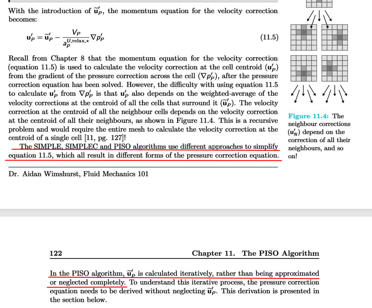

    yjc95
    @李东岳 是这本书上说的
    122页画红线那个,我不觉得是他写的那样。OpenFOAM里面的PISO同样略去了临点。
    Y 1 条回复 最后回复
    yjc95
    @李东岳 老师,这就是我想请教您的。我看您在用户手册上写到过,您跟的Issa讨论过PISO算法,那么openfoam中的PISO是Issa提出的那样吗?还是PISO算法发展到现在已经有很多变体了。
    我之前见过weller说过:至少rhoPimpleFoam这个求解器,是Henry Weller完全自己推出来的。没参考任何资料。
    我看过1985年原生的PISO算法,现在有点忘了,我只记得OpenFOAM的pisoFoam的算法。大略看一眼的话,OpenFOAM跟原生的PISO有区别,你看原生的PISO湍流模型就知道。
    如果这本书是你买的,你可以给他发邮件问一下他书里面说的,OpenFOAM中的pisoFoam,哪里体现了并没有略去临点的思想。
    Y 2 条回复 最后回复

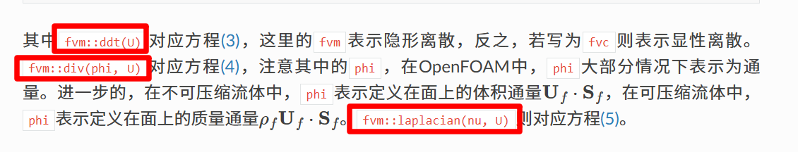

    yjc95
    @李东岳 老师,还有几个问题向您请教。
    1.
    $ \triangledown p $离散后为啥要除以体积?
    2.
    这三段代码对应的应该是(3)、(4)、(5)都除以$ \Delta t$ 吧?
    3.

    1. 方程就是这样离散的
    2. 已更新
    3. fvSolution
    4. 参考无痛苦笔记
    5. ddtCorr确保时间步更小的时候结果正确,算法我还没看
    Y 1 条回复 最后回复

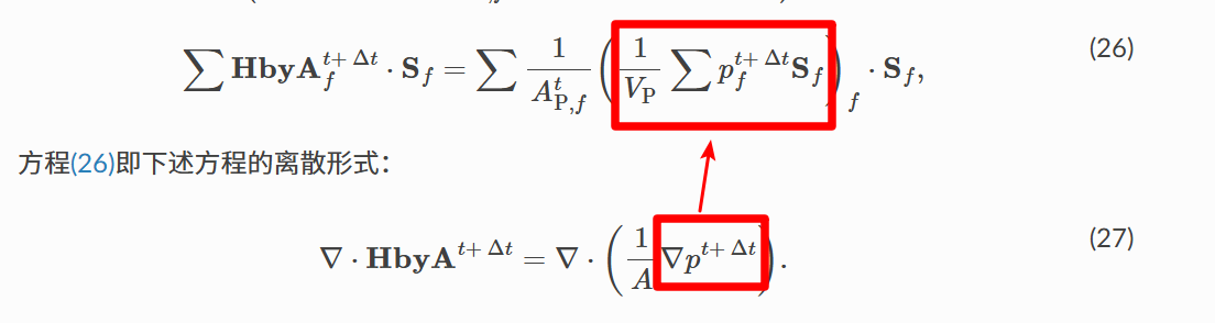

    yjc95
    @李东岳
    1. 方程(27)等号右边等于
      \begin{equation}
      \Delta t \int_{}^{}\frac{1}{A}\bigtriangledown pd\textbf{S}
      \end{equation}
    \begin{equation}
    =\Delta t\sum \frac{1}{A_{f}}(\bigtriangledown p)_{f}\cdot \textbf{S}
    \end{equation}
    面上压力梯度咋就变成了方程(26)矩形框的那部分?
    3.cavity案例的fvSolution里p-preconditioner DIC对应piso.momentumPredictor,因为有DIC这一设置,所以if为真,执行动量预测步。同样在fvSolution里,PISO-nNonOrthogonalCorrectors 0对应的应该是piso.correctNonOrthogonal,但值为0,while语句不执行,就不会求解压力方程了。但运行该案例,是有求解压力的。
    4.无痛苦笔记中没有关于constrainHbyA的解释。
    Y 2 条回复 最后回复
    你得方程2,里面的$\nabla p$还需要继续化简
    Y 1 条回复 最后回复
    yjc95
    @李东岳 在 PISO算法讨论 中说:
    我就想问该怎么化简呀0.0
    化简成26行括号里面的形式
    Y 1 条回复 最后回复
    yjc95
    @李东岳 在 PISO算法讨论 中说:
    化简成26行括号里面的形式
    这样化简的原理是啥呀?没想明白
    #17
    $\nabla p=\frac{1}{V}\int \nabla p \rd V$ 是基本的离散法则。我向你推荐算法课 http://dyfluid.com/class.html
    Y 2 条回复 最后回复
    yjc95
    #18
    @李东岳 在 PISO算法讨论 中说:
    好的:140:
    yjc95
    #19
    @李东岳 在 PISO算法讨论 中说:
    老师,我突然想明白了,$\bigtriangledown p$是定义在体心上的,当然就等于控制体内各处压力梯度的值之和除以体积了。脑子一下子短路了(T_T)
