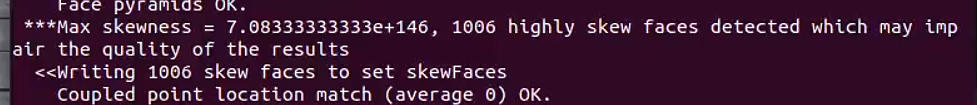

    利用blockMesh计算网格时,轴线上skewness过大导致网格出现问题,但是网格很简单就是一个长方形切得,不知道为什么
    1006个网格就是轴线上的那一层网格
    skewness不是你debug的方向
    你的wedge网格应该画的不对

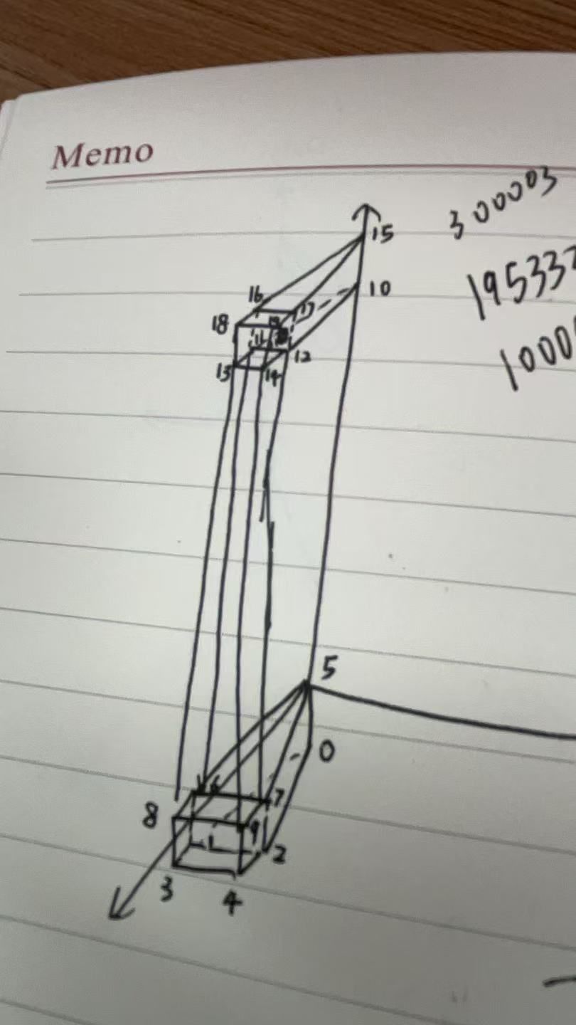

    @李东岳 李老师您好,感谢您的回复,我这个wedge设置就是参考您之前的一个帖子,轴线用empty,两侧用wedge边界条件,这个是几何的简图以及wedge的便捷条件设置,请教一下您,哪里有问题呢
    你为什么要做3个块,一个块不行么。
    X 1 条回复 最后回复

    @李东岳 李老师,是这样的,我是要算流固热耦合,所以是画了多个块,外面一圈是固体区域
    类似wedge、blockMesh这种的,我觉得画网格特别麻烦,里面的点、数字太多了,稍微写错一个顺序或者一个数啥的,不太好debug ..
