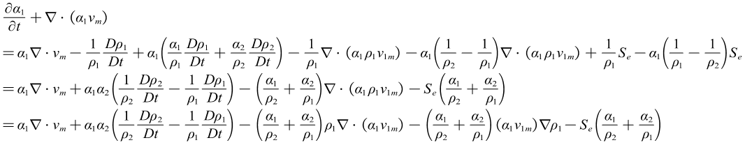

    最近在基于compressibleInterFoam添加漂移通量,想请大佬们帮忙看看过程上是否存在明显的问题:组分输运方程如下:
    参照compressibleInterFoam中的处理方法,可以整理为:
    两式相加得到div v_m:
    在第三个方程中添加±α1 div v_m,相对速度的影响拆分成两部分处理,一部分作为源项参照dgdt的处理方法,一部分作为通量处理:
    按照这样的处理方法是否存在明显的问题呢?有没有更好的处理方案呢~ 请各位大佬提提意见~

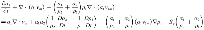

    我大概理解李老师的意思了,我对OpenFOAM中的MULES的原理理解的不透彻,李老师的意思应该是直接基于第一个方程:8aa412cc-627a-4e3f-aee6-baafd05eecb4-image.png 直接求解此方程,漂移对流项放到前面去。
    ,把漂移的影响分开到了源项和对流项中,需要同时修改alphaEqn和alphaSuSp。您觉得这样处理有必要么~
    73348540-9b27-449d-9432-26ec0c6fe88b-alphaEqn.H d6ed1b9c-4078-46e3-b212-f7ed1662c6c0-alphaSuSp.H
    你最后一个图,里面还是出现了2个对流项,右边还有个密度梯度(错的),还不如划到一起更简单。
    你这个属于求解不同的控制方程,都是描述一套物理,后面的方法更复杂,我不觉得会更好。不过你的PDE越复杂,潜在的所需要的数值方法越多。

    了解了,谢谢李老师~为什么右边的密度梯度是错的呢~
    密度梯度是3个分量,你的alpha方程是1个
    Lubing
    了解了,密度梯度那里是个点乘,v1m·grad(rho1),在这种情况下是不是也有可能出现有激波时的震荡啊,因为直接使用了密度的梯度~
    那就不好说了 :-)
