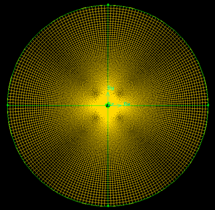

    各位大佬!我目前进行二维圆柱绕流的计算,Re=1e4和5e4。圆柱直径D=0.1m,介质是水(nu=1e-6),计算域和生成网格(STARCCM生成并导入)如图所示:

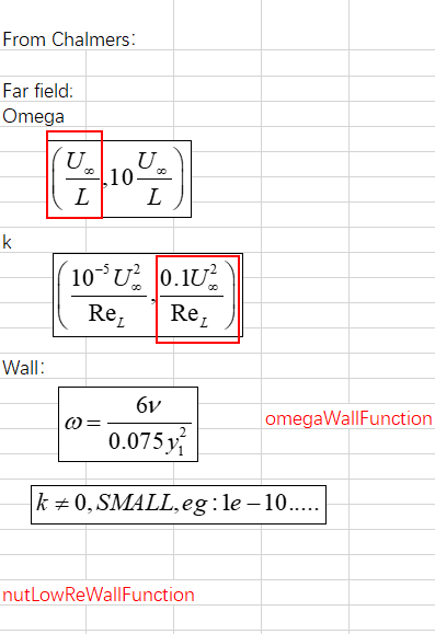

    湍流模型为 RAS kOmegaSST,边界条件参考Chalmers大学教程设置:
    计算结果如下:最大库朗数为0.27,最大壁面y+<0.3,阻力系数误差<1%,St误差约为30%。St计算公式为:fD/U,f由升力时历曲线fft得到。

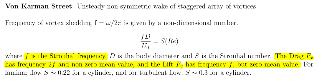

    另外,关于St,St用的那个f,和升力的f不是一回事吧?我记得是有个两倍的关系,虽然你那个值考虑倍数关系后还是不对。我的阻力差的很多,反而St大差不差,0.2多一点,不到0.21,还算可以。

    @cresendo 您好!我监测了y+,目前y+满足小于1的条件。
    以下是我查到的对于nut边界条件的设置。之前也将壁面nut设为0,但是我记忆中这样就无法使用yPlusRAS操作得到壁面y+了。
    nutLowReWallFunction seems to be only a placeholder for a fixedValue zero for nut, but holds some inherited information like yPlus calculation and coefficients/constants from nutWallFunction.

    @tidedrinker 您好!先回复关于St计算的事。如图所示。我这里面的f是升力的波动频率,如果是阻力的 波动频率为2f。

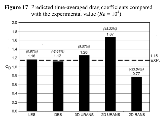

    Modelling turbulent flow past a circular cylinder by RANS, URANS, LES and DES
    至于我fvSchemes的设置,两个帖子都是我的设置,计算结果影响不大。并且有些unbounded的二阶格式会导致结果震荡。
    tidedrinkerT 1 条回复 最后回复

    更新一下,参考了这个大神的帖子:Cd计算不准的问题-LES-Re3900-三维圆柱绕流-pisoFoam and 分享:OpenFOAM不同离散格式的简单研究
    修改了离散格式,全改为了二阶精度并进行非正交修正。并且重新绘制了网格。
    结果目前不是很理想,仍在修改。同时我计算了二维和三维的圆柱绕流(Re=3900),发现计算维度对计算结果影响较大,二维计算得到的阻力系数和斯特罗哈数都相较三维结果和试验值均偏大。
    但受限于计算资源,希望各位高雷诺数二维圆柱绕流计算结果较好的大佬分享一下经验,救救孩子,先行拜谢!
    至少在多相流领域,2D计算跟3D计算的差别非常大。http://dyfluid.com/openfoam.html#id13 在这个算例里面,只有3D才有理想的周期运动。
    针对你圆柱绕流2D与3D的区别,可能也是如此,不过这个我之前还真没关心过。

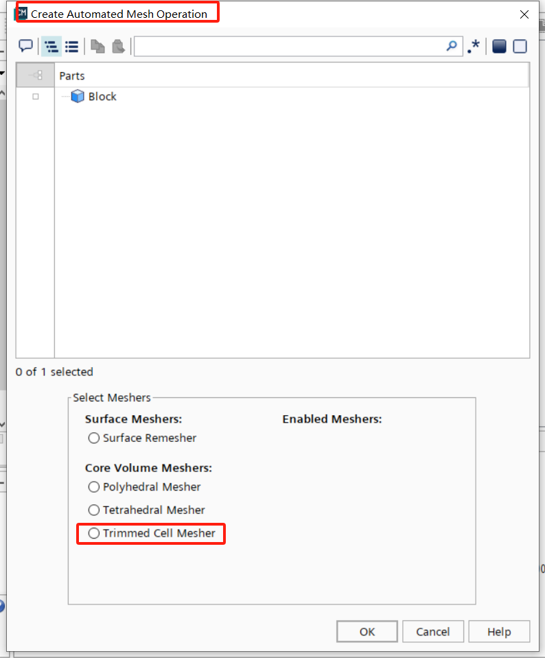

    您好,想了解切割体网格是怎样绘制的(这个网格更接近snanpy出来的网格),定向网格里没有这个选项,是通过绘制二维网格后转换的吗。
    可以识别,多面体四面体都可以。paraview里关闭这个选项就可以正常显示了。

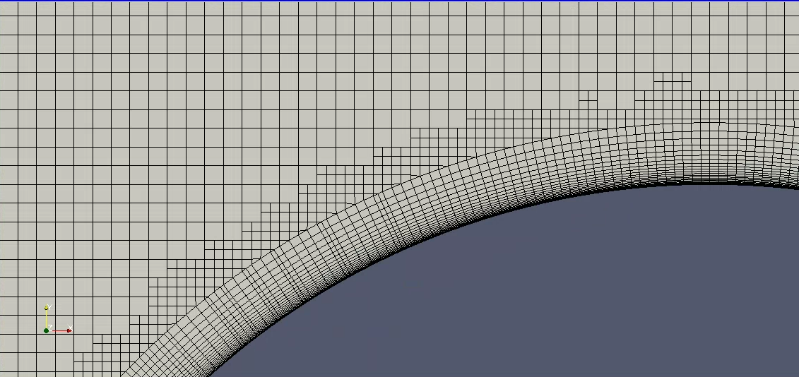

    #17
    @ice_flow 您好!在starccm中创建切割体网格如图所示。
