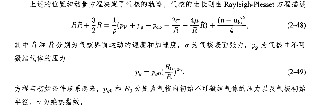

    各位大佬好,我想要在DPMFoam植入我的颗粒张大的RP方程,简单如下
    这个里面需要对颗粒进行一些定义,所以我修改了 OpenFOAM/OpenFOAM-3.0.0/src/lagrangian/intermediate这个源文件库,再去进行我的求解器编译,但是编译求解器中我遇到了如下报错

    似乎在说我的Ro,pgo和PInterp没有定义,其中第一个是初始的气泡半径,第二个是初始气泡内压,第三个是颗粒受到的压强插值。
    但是我明明在KinematicParcel.H和.C文件进行了定义,如下其中//-myadd即为我的自己添加)

    我明明进行了定义,但是仍然报错,有没有相关操作过的大佬进行以下,这个方程植入我植入了两个月了还没成功:136:

    R — 气泡半径
    ··R — 气泡半径对时间二阶导
    ·R — 气泡半径对时间一阶导
    pv — 气泡内饱和蒸汽压(我这里设置的0,因为这个方程考虑了空化现象,我直接取的0)
    pg — 气泡内部气压(根据第二个方程在计算)
    p∞ — 气泡受到的液体压强(我这里使用PInterp插值,在DPMFoam求解器也自定义了个P=p*rhoc)
    σ — 表面张力
    pgo — 初始气泡内部压强
    Ro — 初始气泡直径
    值得一提的是,修改完求解器之后,这个pgo和Ro我看我现在阅读的论文代码上是直接在KinematicCloudProperties的颗粒参数上进行了赋值。
    在我上面那个KinematicParcel.C是主要算法,使用龙格库朗四阶对于这个二阶的方程进行的求解(他直接把方程2-49代入了2-48计算)。
    \begin{equation}
    r\frac{\p^2 r}{\p t^2}+1.5\frac{\p r}{\p t}=
    \frac{1}{\rho}\left(p_{g0} \left(r_0/r\right)^{3\gamma} -p\rho_\rc-\frac{2\sigma}{r} - \frac{4\mu}{r}\frac{\p r}{\p t}\right)+\frac{(\bfU_\rc-\bfU)^2}{4}
    \end{equation}
