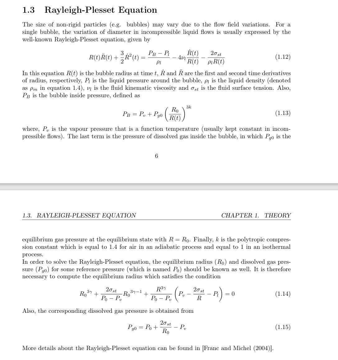

    (1.12)是RP方程,其中(1.13)表示气泡压力等于饱和蒸汽压加上后面一个量,就是后面的Pg0和R0我看大部分的解释都是某一个时间段的平衡的气泡压力和直径,那我理解来看,这两个一个是定值,是一个最开始我们就可以赋予的一个固定值。但是后面(1.14)和(1.15)表示了,随着气泡长大,Pg0和R0在变化????所以这个Pg和R0到底是什么??
    第二个问题就是:我是否能够简化一下使用理想气体方程,直接把PBR=Pg0R0?

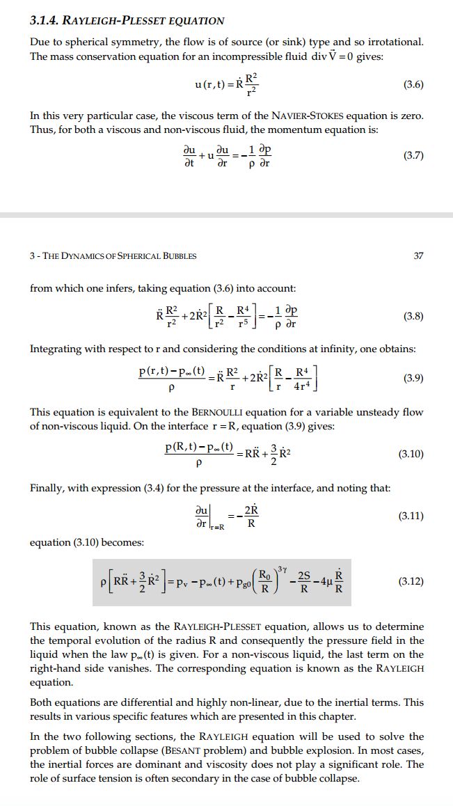

    在 中回复了 youhaoyu 最后由 编辑
    @youhaoyu 1719302824186.jpg 看了本比较通用的书,里面把我第一张图里(1.15)直接写在方程里面的(我感觉这样写比较合适)。那么这个R0和Pg0我还是不理解什么意思,有没有大佬解释解释
