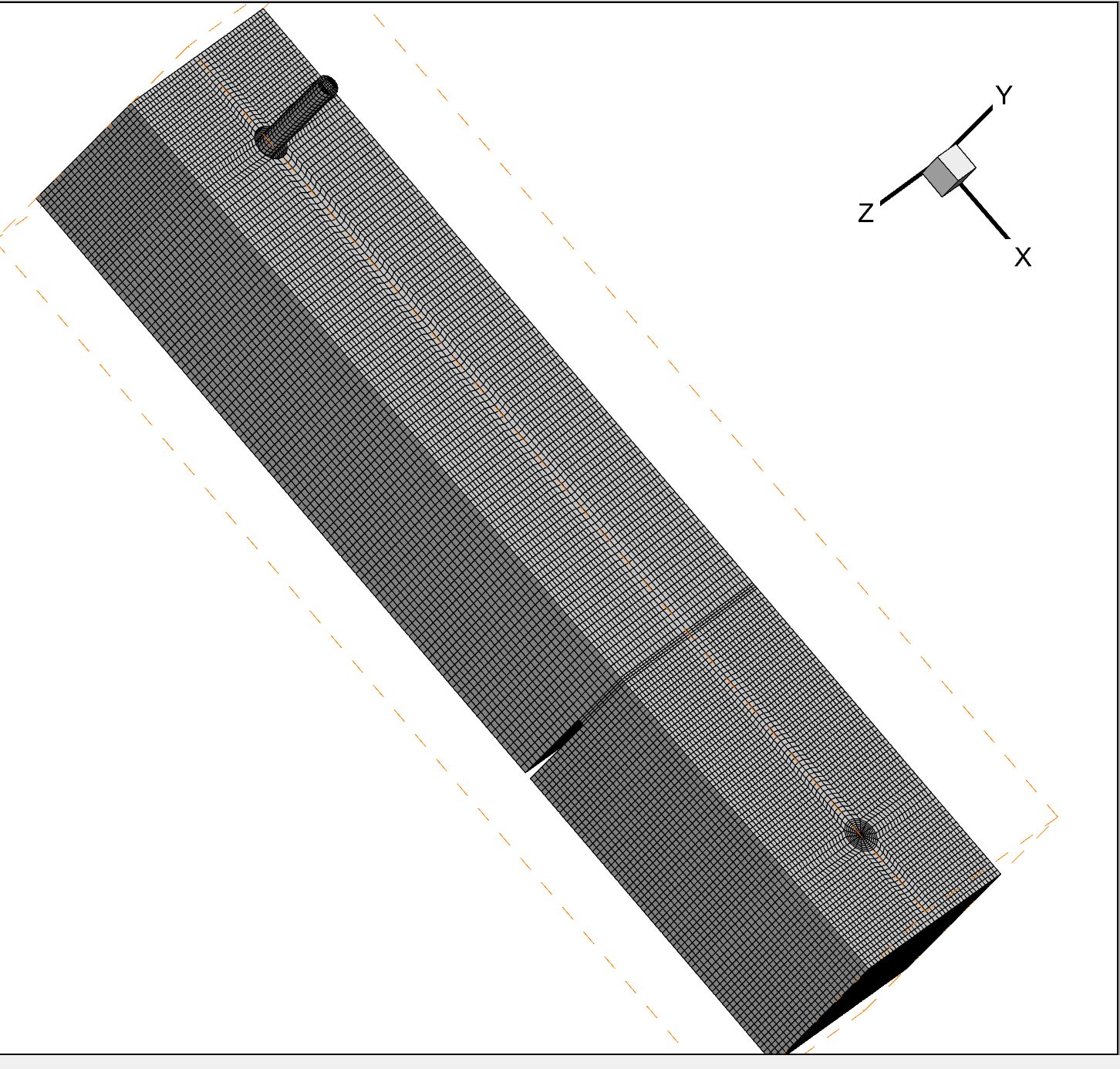

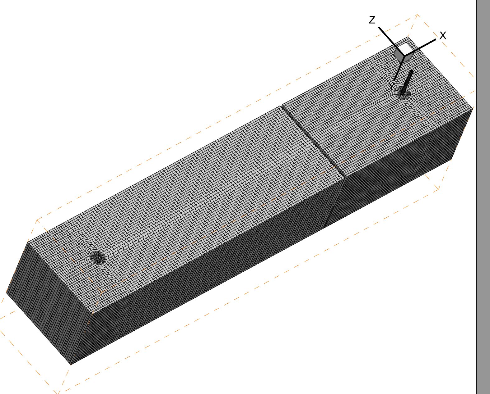

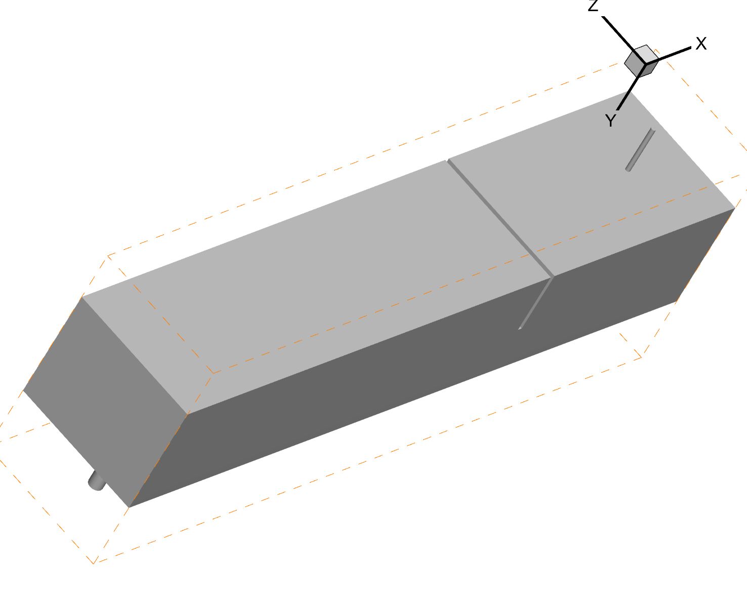

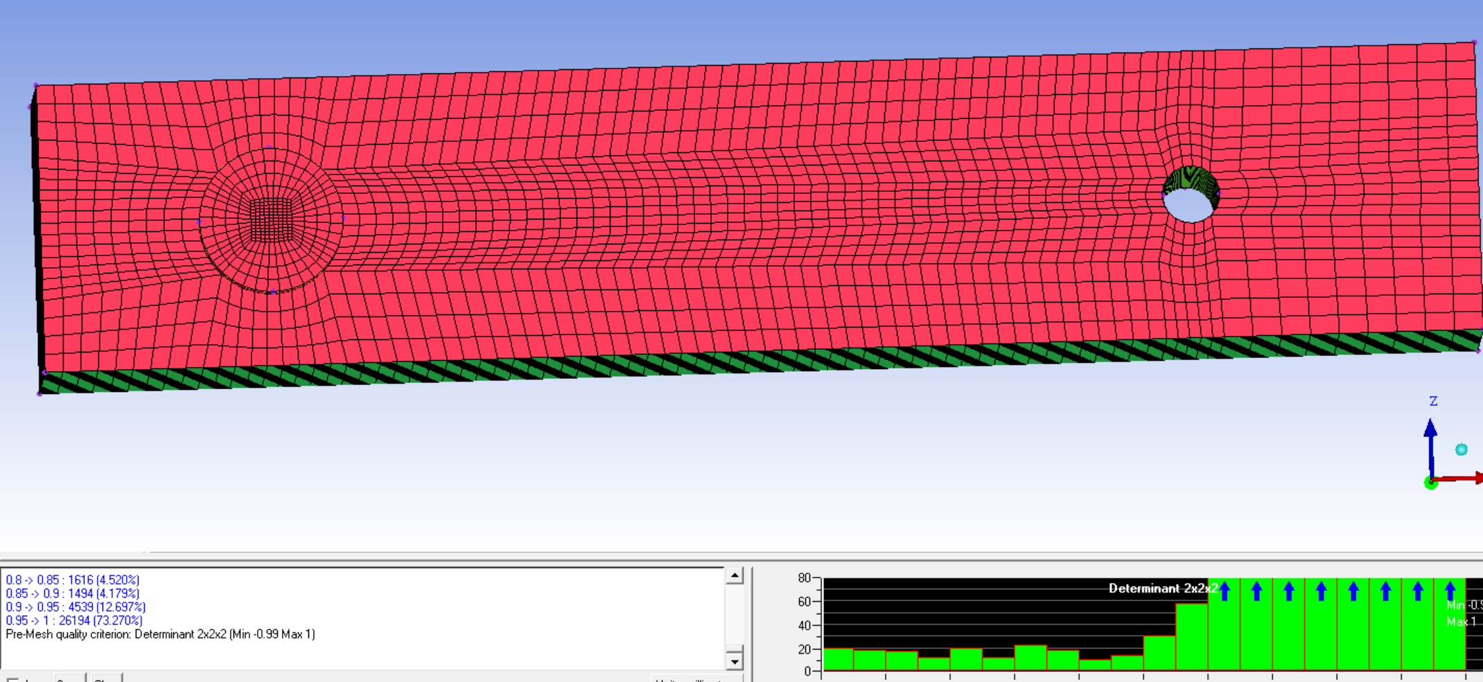

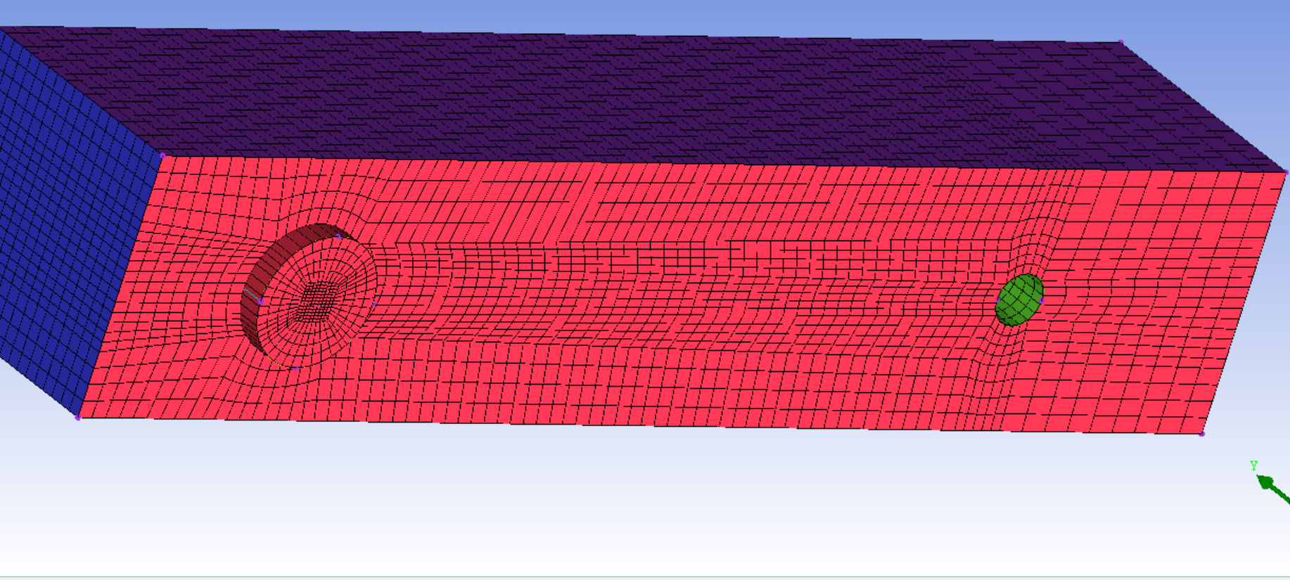

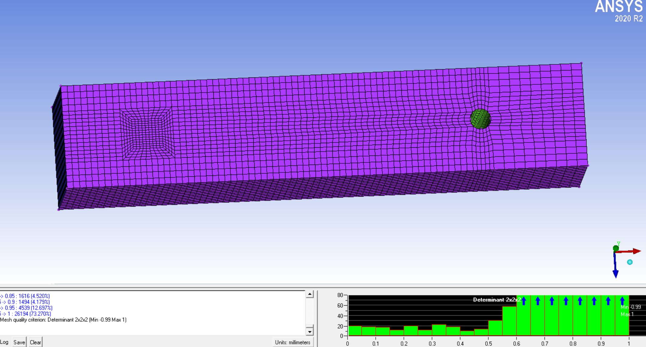

    这是我的网格,请大佬们帮忙解答一下,哪里需要修改屏幕截图 2024-05-31 213536.png 屏幕截图 2024-05-31 213606.png 屏幕截图 2024-05-31 213621.png
    看一下网格里面,估计没关联好

    @李东岳 谢谢李老师的回复,问题已经解决了,主要还是在O切的过程操作不得当才导致网格质量差

    @吴建民 是不是图一左边正方体那个o切问题,应该是个圆的,不是正方体

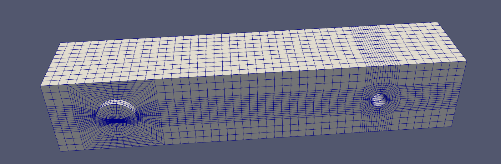

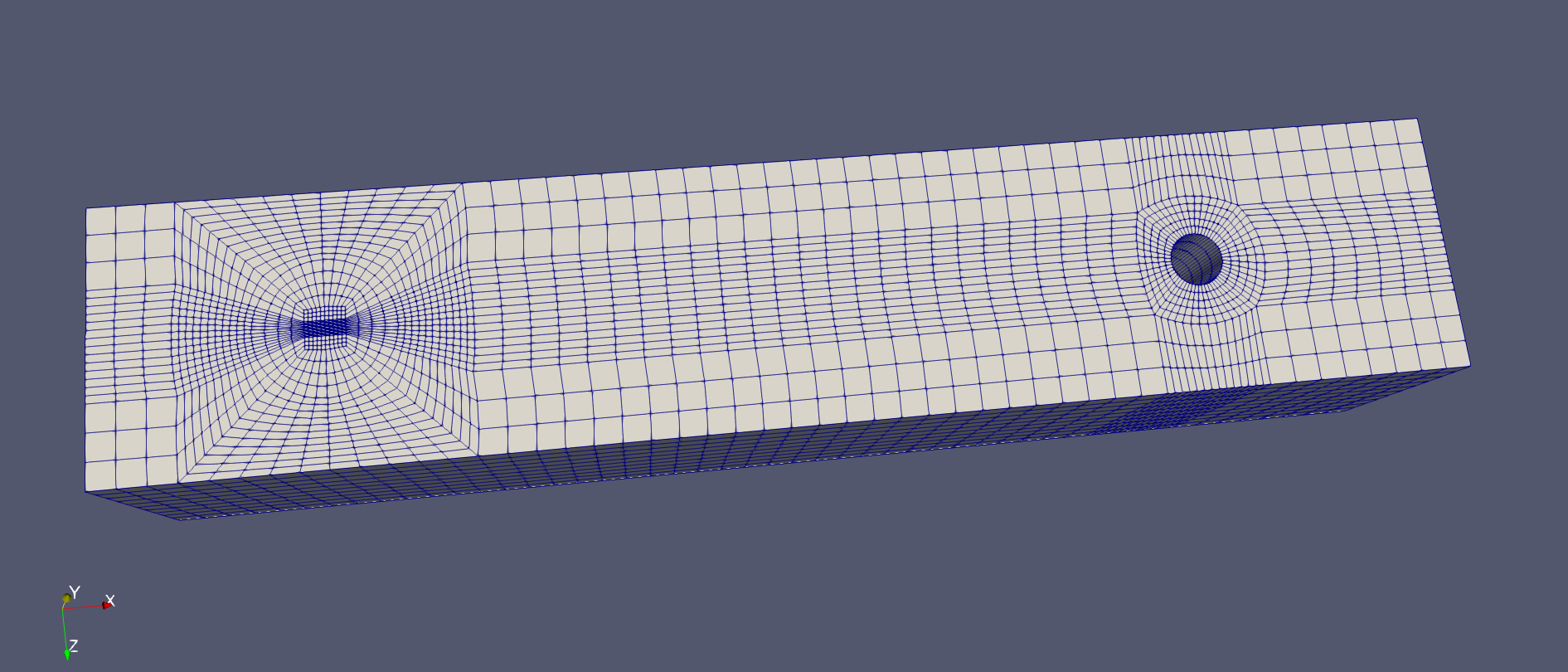

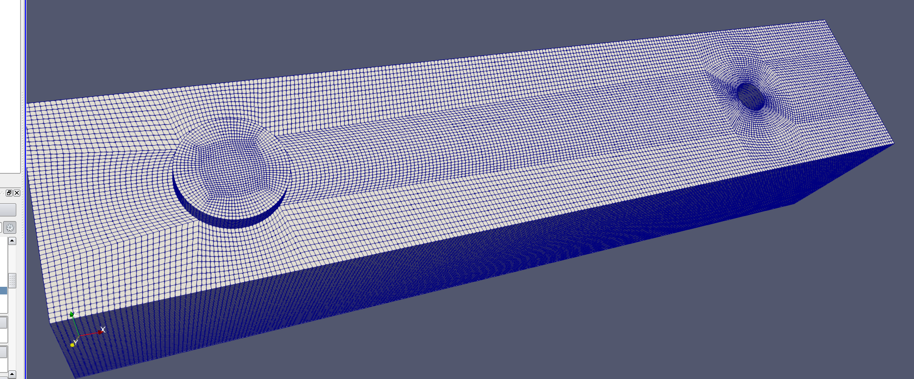

    @youhaoyu 是的,ICEM用的不熟练。这是之后的。丑了点,但是网格质量还行。大佬们也可以再给点优化建议屏幕截图 2024-06-03 202305.png 屏幕截图 2024-06-03 202328.png

    @吴建民 你可以在之前划分网格时候,creat block之前进行一些操作。比如在Gemoetry>creat curve>project curve on surface,进行一些线段的投影。比如把那个凸起来的圆柱体投影到下面的平面上,这为后面你分块,关联很有帮助,很方便。因为我看你现在那个部分网格也画的一般般。不过我感觉模拟能跑就行哈哈哈。
    至于我为什么知道,因为我之前的模型和你这很像,还稍微难一点hahaha。然后我刚才说的这个操作怎么使用, 你自己去点击一下应该就可以了。icem这玩意很多东西就是我也不知道怎么画,我看着我之前师兄留下来的祖传东西,才知道还能按这些按钮操作。再不然你可以把你的模型找个外包画画,然后你跟着学学,就当花钱学习了。
