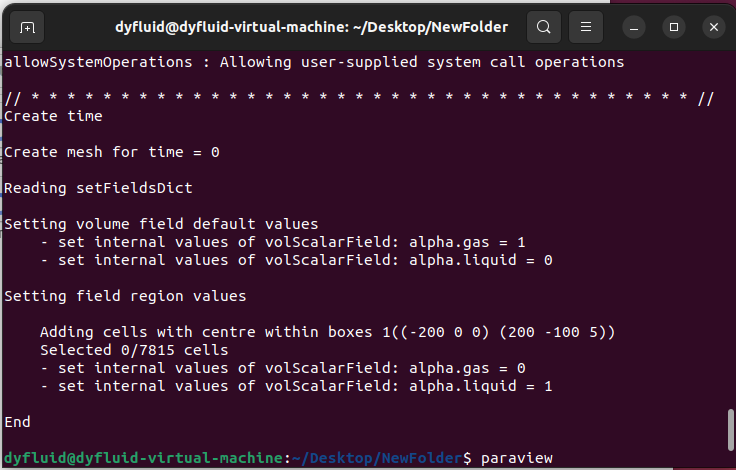

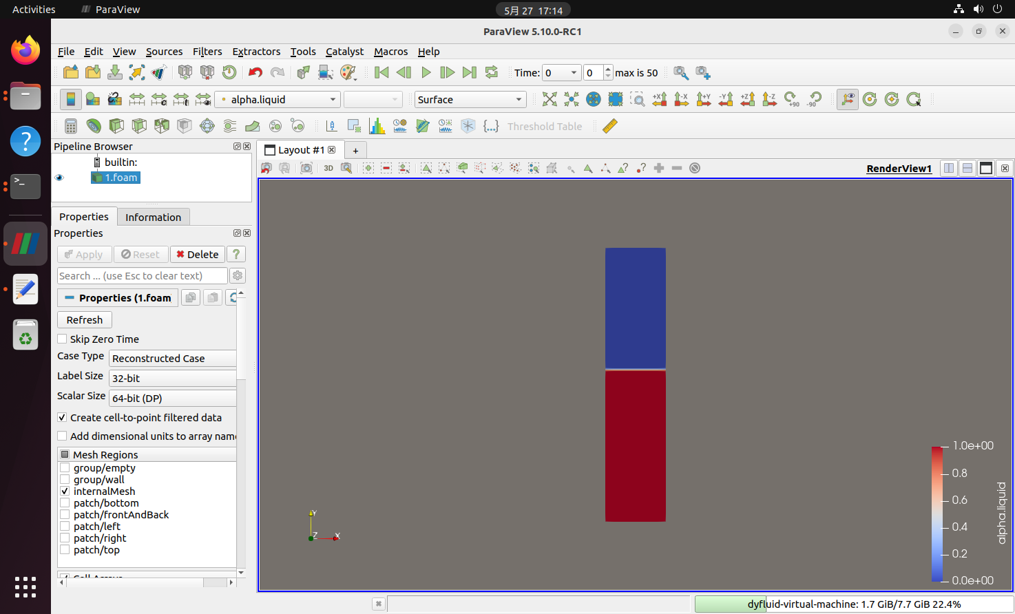

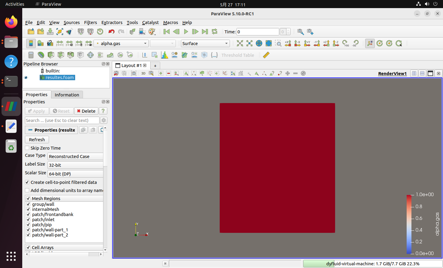

    想问问大家知道为什么已经显示好了设置成功,打开paraview查看却没有是为什么呢

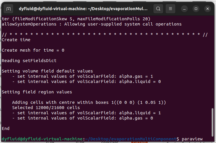

    我用其他的算例都是可以的,比如下图
    有的时候会这样。可能需要刷新一下啥的。你主要看0文件夹下的场是否有数据,如果有的话就没问题。

    0文件是有数据的,这个和0时刻alpha文件有关联吗

    第一个图里在这个区域没选到网格,checkMesh检查下网格坐标和缩放比例,看看选的位置对不对

    好的谢谢,我重新画了几何就好了,可能我删除面之后又填上会识别不出是一个整体
