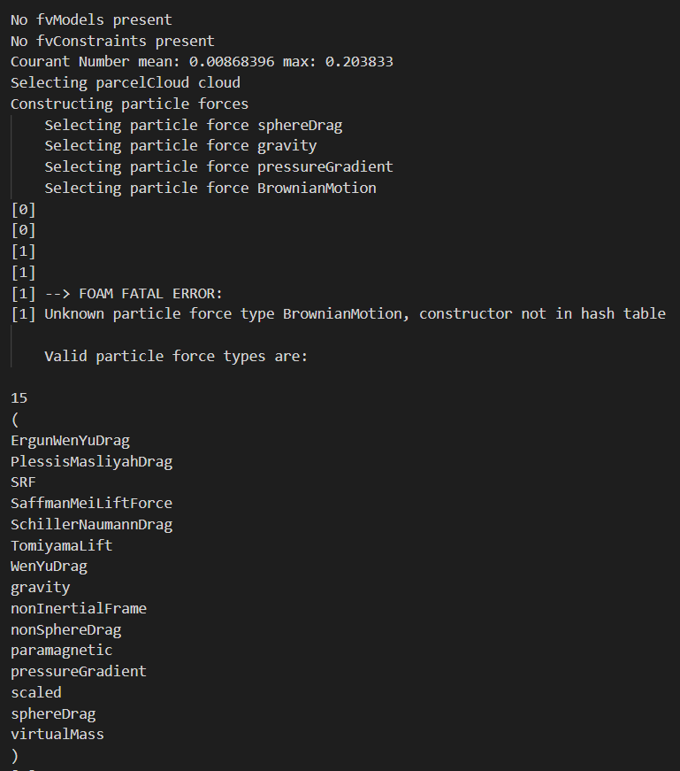

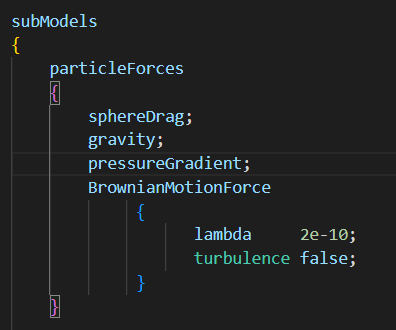

    请问各位前辈,我想算气体中少量液滴在圆柱上的捕获,pimpleFoam求解器,单相耦合,液滴受力为:gravity, pressureGradient, sphereDrag, BrownianMotionForce。如何把布朗运动(BrownianMotionForce)写入cloudProperties里。 尝试在cloudProperties里添加,但报错了。请问应该如何正确添加,感谢!1.PNG 2.PNG 3.PNG

    需要在拉格朗日库的颗粒受力模型里面添加BrownianMotionForce子模型,不然识别不了这个力,具体路径通常为src/lagrangian/intermediate/submodels/Kinematic/ParticleForces

    @TM 您好,感谢回复👍。可以识别的曳力、重力、压力等是在路径a:OpenFOAM-10\src\lagrangian\parcel\submodels\Momentum\ParticleForces,布朗运动是在路径b:OpenFOAM-10\src\lagrangian\parcelTurbulence\submodels\Thermodynamic\ParticleForces,我是需要把布朗运动添加到路径a:OpenFOAM-10\src\lagrangian\parcel\submodels\Momentum\ParticleForces 是吧。
    感谢感谢!

    是的,添加进去后应该要重新要编译一下

    @wr_z 具体如何添加,是把b:OpenFOAM-10\src\lagrangian\parcelTurbulence\submodels\Thermodynamic\ParticleForces中相关的代码放在路径a:OpenFOAM-10\src\lagrangian\parcel\submodels\Momentum\ParticleForces下吗

    你们在controlDict里面外挂liblagrangianParcelTurbulence.so试一下,应该可以直接调用

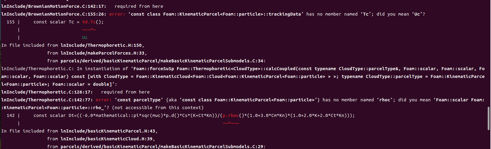

    你好,用的是v2212,但是编译出现了这样的错误,请问你编译成功了吗

    @jxzs_zy 哈喽,您好,添加成功了。如果您的颗粒不涉及与流体的换热的话,Tc需要重写成一个常数。祝顺利!

    @wr_z 在 如何在cloudProperties 里添加布朗运动(BrownianMotionForce) 中说:
    谢谢回复,如果涉及到传热应该怎么Tc应该怎么修改?
