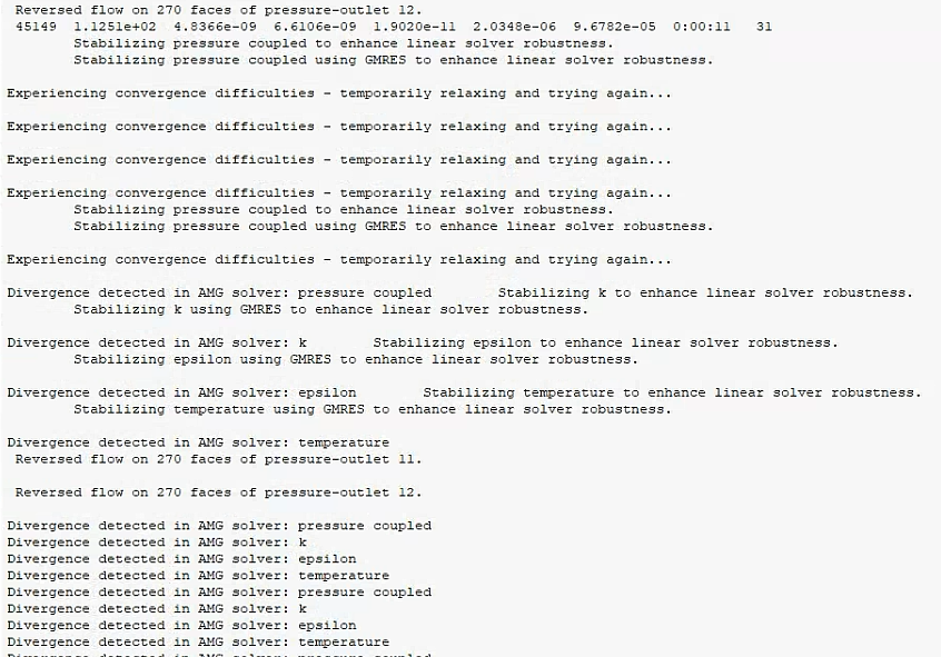

    大佬们,计算物体高速入水,二维重叠网格vof模型,三相(water、air、vapor)udf可压缩,物体在液面以上计算过程中压力场速度场均正常。但计算到物体刚入水时报错如下图,是什么原因呢?

    @禾斗石开 你都说了是高速入水,先用低速试试?如果低速就没问题,那就是因为速度太大了或者时间步太大了
