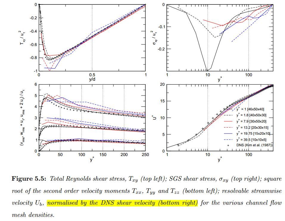

    Komen那个是的
    但是我看EugeneDeVilliers博士论文那个用的6万网格计算的u+y+还可以(图5.5)
    我觉得这个是很重要的内容,如果openfoam官方的算例,出现了网格分辨率不够导致的错误,这个bug必须应该处理

    李老师,EugeneDeVilliers博士论文图5.5,图名写normalised by the DNS shear velocity,是否有可能正则化用的$U_{\tau }$不一样?
    我觉得这句话提供了很多信息,他们应该是用方法1计算的$u_\tau$。
    如果这样的话,应该是个小bug,就是网格分辨率不够。
    很难相信会留这么一个小bug在里面

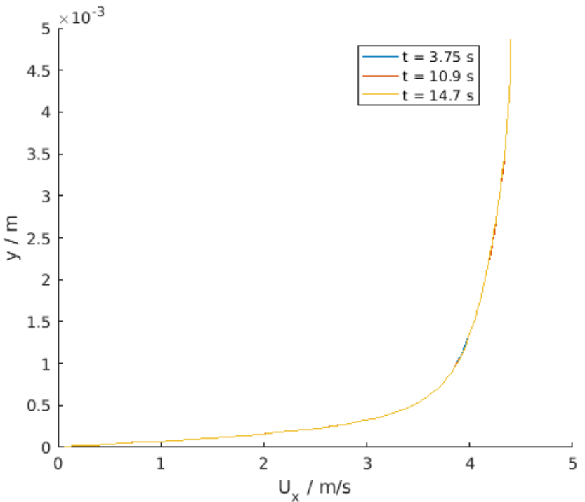

    #30

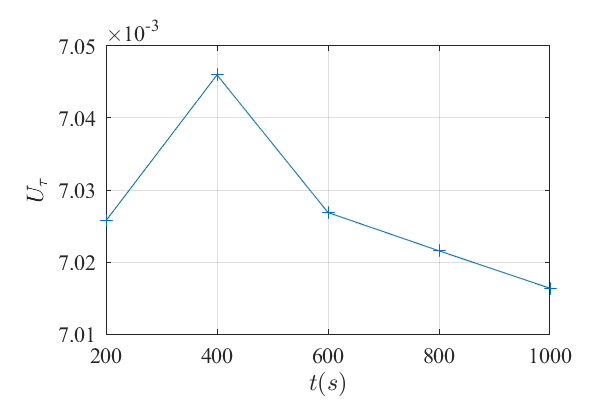

    那不会的,我最开始就是用vectorSemiImplicitSource的,另外一个算例的正则化的结果和
    方法二(方法三和四也是这样子的图)摩擦速度归一化结果是
    类似。您说的流速持续增加很可能是压力梯度的具体数值没设置好,设置得大了。我之前设置的小了,发现平均速度、以及采样的某个点的速度总是在下降。就是驱动力不够,有耗散,速度就降下来了。
    槽道的平均速度是会趋于稳定的。
    $h=0.005m$,$U=4.0m/s$

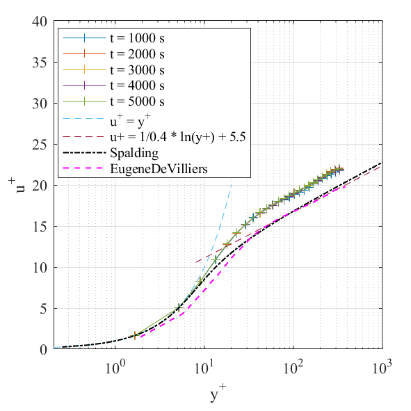

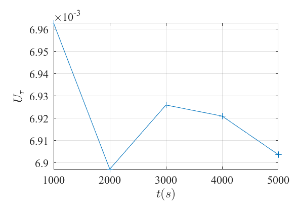

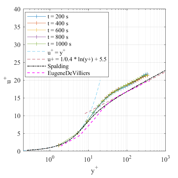

    @李东岳 我用OpenFOAM-8也算了channel395,用tutorial算例计算,采用 @学流体的小明 提供的MATLAB程序中method2算的$U_\tau$:
    1. tutorial算例用的WALE模型,0文件夹其实不需设置k和nuTilda,只需要设置p、U和nut。
    2. tutorial算例是给定了一个湍流初始场。一开始没注意删掉了,没有初始场到1000s计算不出湍流。初始湍流场的不同对结果是否影响会比较大?
    3. 一般认为开始计算的一段时间的湍流还没充分发展,计算平均场是都会剔除。tutorial算例提供的统计是从0时刻就开始统计。不过我尝试从1000s才开始统计,共计算5000s,结果与默认算例结果一致。

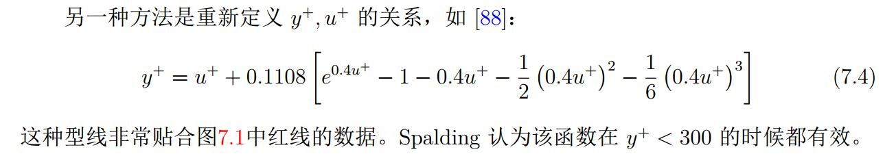

      同时还提取了EugeneDeVilliers博士论文图5.5中6万网格的结果,其实跟我们的计算结果一致的,都是有偏差!推测他也是用method2算的。他的论文没有给出参考线,导致看起来结果很好。 图中Spalding曲线是根据《无痛苦NS方程笔记》中提到的公式画出对比。
    (1)tutorial算例默认设置结果:从0秒开始统计
    (2)从1000秒开始统计。1000s的结果其实是1000s这个时刻的瞬时结果,但对整个底面平均后,与后面时刻的结果基本一致。
    4. tutorial算例默认设置,method2计算结果都是在粘性子层结果较好,log区结果不吻合。尝试$U_\tau$按照method1取值,即$U_\tau=0.0079$,结果如下。说明了目前算例结果,改变$U_\tau$,只能满足粘性子层或者log区之一,是无法同时满足这两个区。想要同时满足,可能需要尝试加密网格之类方式

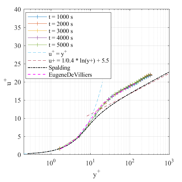

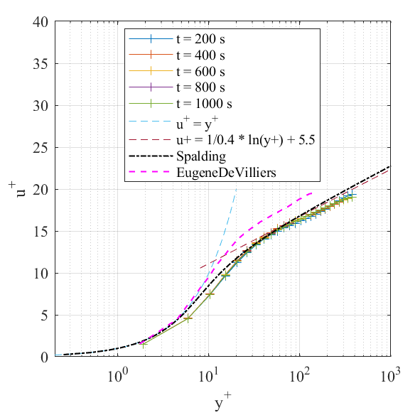

    #34

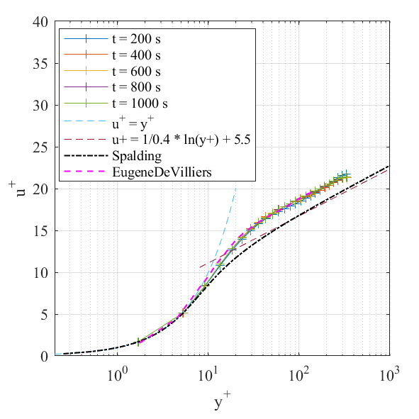

    @学流体的小明 @李东岳
    很抱歉撒上面的getdata数据不小心搞错了,更正如下
    1. 先说结论,EugeneDeVilliers博士论文图5.5中6万网格的结果,是按照method1计算的。
      按照method1,$U_{\tau}=0.0079$,结果如下图所示。EugeneDeVilliers结果也是在粘性子层偏差较大,和method1计算结果基本一致
    2. tutorial算例默认设置结果:从0秒开始统计,结果更正如下:
    3. tutorial算例从1000秒开始统计,结果更正如下

    做的真好,谢谢你的探索和分享
    所以EugeneDeVilliers结果也不是那么好,只是他没给出参考线😂
    #37
    嗯,经过你们2个的验证,应该就是自带tutorials的问题了。
