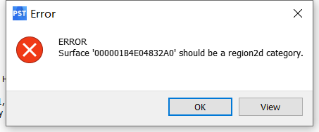

    计算一个心脏血流模型,在导出数据时报错:“ERROR
    Surface '000001B4E04832A0' should be a region2d category.
    请问有什么解决办法?

    @liyuan 你导出的时候@的Location输错了,可以右键在Locations里选择

    @Yan 好的,谢谢你,我已经学会从命令面板里设置怎么输出数据了。
    再次感谢!
