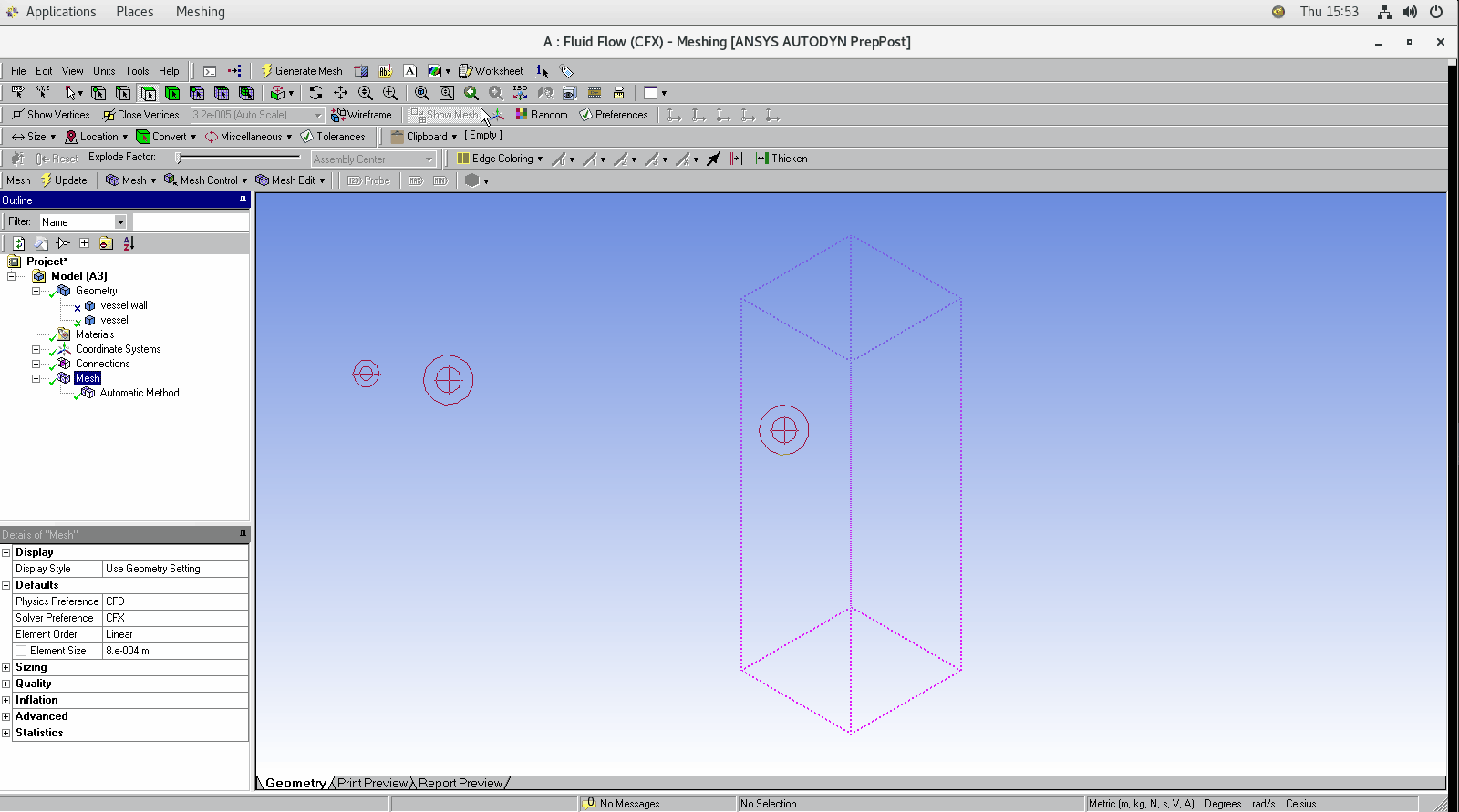

    我遇到的问题与这个链接(https://forum.ansys.com/discussion/17434/geometry-disappears-when-cursor-is-moved-over-it )中的问题一致:不操作模型时模型可以正常显示,但需要选择几何的时候就不显示了。不知道是否有前辈遇到过类似问题。
    启动的时候在启动命令后面加上后缀试试
    -driver x11
