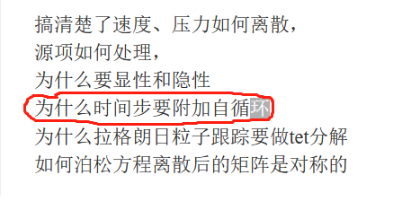

    问题来了,有没有大佬能解释下,东岳老师在上面提到的几个问题之一,就是“为什么时间步要加自循环”呢?老师在这里提到的自循环指的是下图nCorrectors参数对应的循环吗?
    谢谢各位老师!

    @Micro 不,不是那个。我说的主要是alpha方程的子循环。你知道多相流这面alpha方程一般要显性离散,因此要加子循环的。
    MicroM 1 条回复 最后回复
