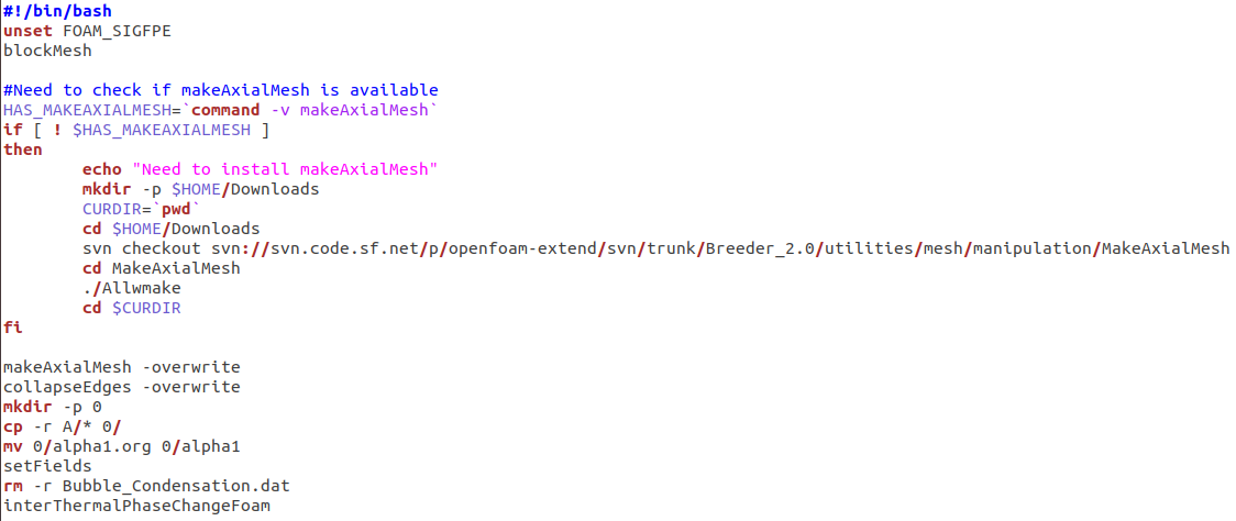

    请教一下老师们,在这篇文章中interThermalPhaseFoam.pdf 中提到的求解器interThermalPhaseFoam,我用openfoamv2106,
    在根据他的提示(图1)运行时,./Allwmake会报错,我并没有改下载下来的代码,报错如图2,是等号两侧不匹配吗,怎么改呢
    这个需要在openfoam-2.4下安装
