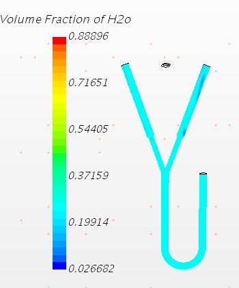

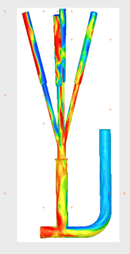

    最近自学VOF模型,尝试对分歧管进行两相流仿真,液相为水,气相为空气,体积分数为0.25:0.75,图一是我仿真的液相水分布云图,图2是别人仿真的,为什么我的就是一片蓝色,而别人的液相、气相分界面就很清晰

    从这两张图中可以看出...:135:
    还是要贴一些设置啊,比如边界条件、模型选择这种

    @ejector 这也差的太多了,不是界面清晰不清晰的问题,怀疑两相模型用的不对:mihu:

    @ejector 看起来两相流模型没用对 :xinlei:

    感觉模型确实用的不对,我之前用的vof模型,看了一下帮助文件,感觉应该用Multiphase Segregated Flow Model:xinlei:
