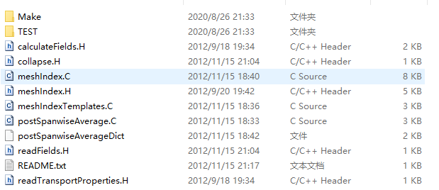

    我最近在研究您回复我的cfd online上的求解展向时均的代码,cfd online上面有两个代码,分别如下spanwiseAvg.png 和postSpanwiseAverage.png ,请问前辈您之前用的是哪一套代码呢?
    我现在在研究第一套代码的spanwiseAvg.C文件,但里面的一些遍历网格单元的代码自己不是很清楚,,请问前辈有哪些资料可以参考学习一下呢?
    另外在第一套代码中(spanwiseAvg.C)的file文件中为什么是EXE = $(FOAM_USER_APPBIN)/spanwiseAvg呢?感觉看起来编译的是个求解器,
    自己的of代码基础比较薄弱,还望前辈能够赐教,感激不尽

    @小考拉 我用的第二个
    遍历网格单元的代码不知道你指的是什么意思
    EXE = $(FOAM_USER_APPBIN)/spanwiseAvg这个就是编译一个程序,可以直接在终端调用,确实跟求解器的编译方法是一样的,其实求解器也是一个程序,类似于win里面的.exe的应用程序,只不过在这里需要通过终端调用

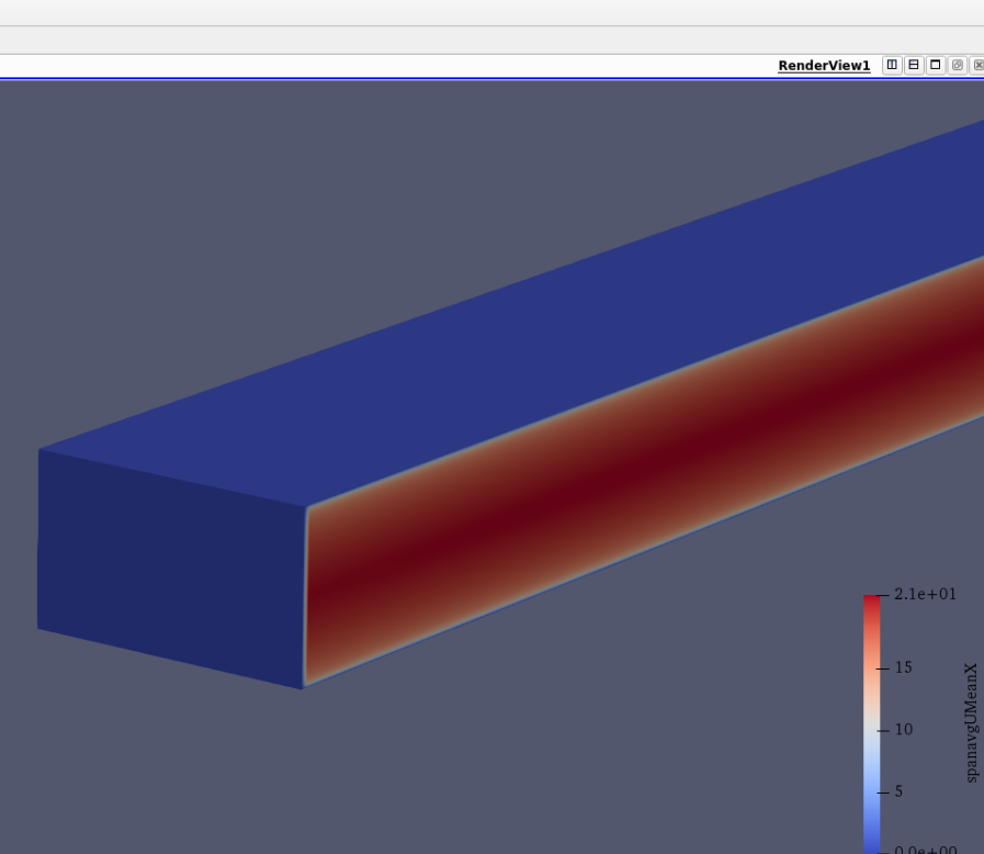

    @小考拉 前面大佬提到cfd-online的程序,我下载第二个程序运行了下,源程序不做任何修改不会自动输出文件。我基于cfd-online第二个程序修改了一个在of8运行的程序,但有些疑问:
    1. 修改的程序
    程序下载链接:postSpanwiseAverage_of8.tar.gz
    主要修改collapse.H文件,将internalField修改为primitiveFieldRef
    collapse.H
        scalarField spanavgUMeanX
            meshIndexing.collapse(UMean.component(vector::X)())
        // avgUx.internalField() = spanavgUMeanX;
        // of8
        avgUx.primitiveFieldRef() = spanavgUMeanX;
        avgUx.write();
    2. 问题1
    虽然在postSpanwiseAverage.C增加了runTime.write(),但不知为何运行不会自动输出文件。需要在collapse.H增加avgUx.write()才可输出结果。这是什么原因造成的?
        forAll(timeDirs, timeI)
            runTime.setTime(timeDirs[timeI], timeI);
            Info<< "Collapsing fields for time " << runTime.timeName() << endl;
            #include "readFields.H"
            //#include "calculateFields.H"
            // Average fields over spanwise direction
            #include "collapse.H"
            runTime.write();
            Info<< "ExecutionTime = " << runTime.elapsedCpuTime() << " s"
                << "  ClockTime = " << runTime.elapsedClockTime() << " s"
                << nl << endl;
    3. 问题2
    根据源程序avgUx.primitiveFieldRef() = spanavgUMeanX;,可以看出meshIndexing.collapse()计算的是内部场的结果,而没有计算边界场的结果(如下图速度场所示,入口的速度为0,没有求平均)。现在想对壁面的剪切应力求展向平均,但该程序无法计算,该程序遍历网格单元的代码没太看懂,想问各位大佬有无比较好的方法方便计算?
