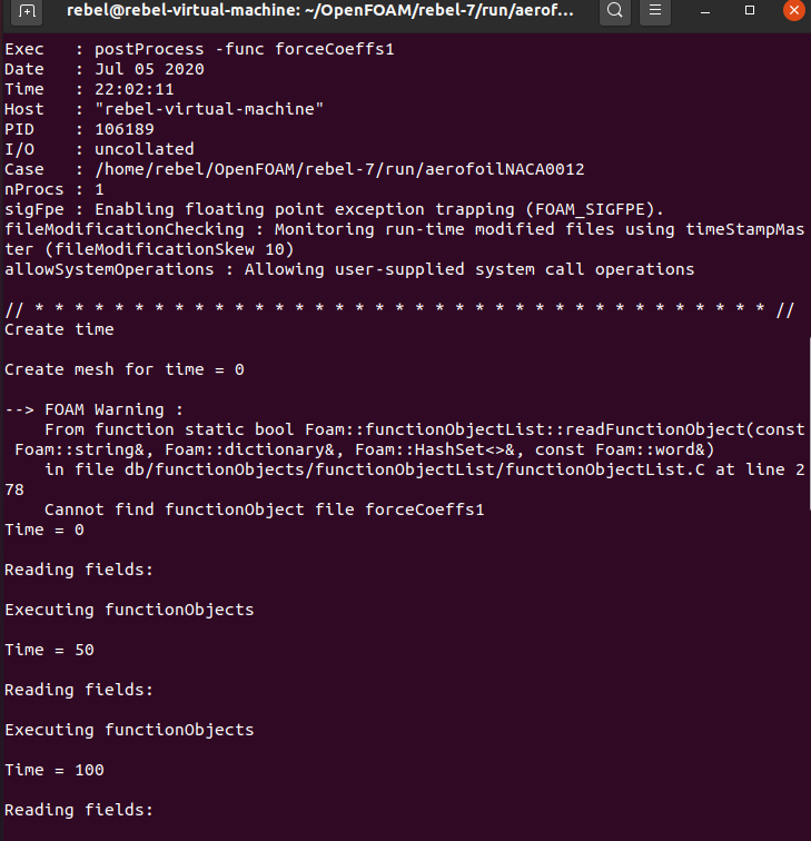

    RebelYoung
    @东岳 请问,这个是后处理实现吗?postProcess执行后说找不到这个函数。。
    Z 1 条回复 最后回复
    Zhoujq
    在 中回复了 hoversoar 最后由 编辑
    @hoversoar 你好,请问下这个Cp后处理是如何实现的呢,非常感谢
    zhouxu
    在 中回复了 RebelYoung 最后由 编辑
    @rebelyoung 放在controlDict文件的functions中
