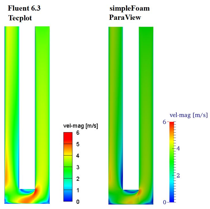

    @cfd-china 一个涡轮叶片内部冷却通道放大模型,上图是只算的流动,k-epsilon模型。有换热实验数据,换热算例也算了,但是还没与实验比较,只与CFX15.0、Fluent6.3分别比较了下,三者比较接近,目前正学怎么把OF中的Nu算出来,与实验比较:sunglasses:

    你这个openfoam和fluent算的对比不错啊。计算起来哪个比较快?网格多少?win的Fluent还是linux的Fluent?

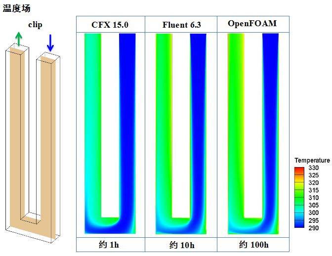

    @cfd-china 没采用并行计算,大概花了四天100h,很惊讶,CFX15.0只花了1-2h,Fluent6.3约10h。

    @cfd-china 网格112W,win下的,linux下的没能装成功

    @cfd-china 有并行,但是我考虑到第一次试算比较,就没有采用并行;simpleFoam不可压缩稳态计算;至于为啥CFX与fluent差别那么大,我也很惊讶,是不是CFX采用了什么技术,感觉计算66的快。

    @小火人 这张图是buoyantBoussinesqSimpleFoam算的温度场,稳态不可压,也差不多

    @小火人
    计算时间差异太大了。个人经验buoyantBoussinesqSimpleFoam算100万网格不至于用100小时。能否贴出了log看看?
    CFX和Fluent差异也太大了。你设置的是收敛后停止计算还是固定迭代步数?
    @硫酸亚铜 @l-j刘侃 诸位Fluent高手怎么看这种巨大时间计算差异?

    以下三张图依次为buoyantBoussinesqSimepleFoam,Fluent6.3,CFX15.0计算残差曲线,边界条件及k-e模型参数相同,总均为ICEM导出六面体网格,约112w。
    (buoyantBoussinesqSimepleFoam设置delt=10-e8,我擦:big_mouth: ,刚才发现了个openfoam计算设置的错误:big_mouth: :big_mouth: ,不知道这个信息是不是对时间花费很关键,但至少上面of结果不可信了,buoyantBoussinesqSimpleFoam求解器该算例时,controlDict下求解器名字写成了simpleFoam,由于是从simpleFoam下拷贝过来加入换热计算的,这个名字漏掉改了,计算却没报错)。话说回来,我觉得of计算这么慢的主要原因在于我把时间步设置的过小造成的,当时是先算了瞬态,所以算稳态时时间步没有进行修改。

    在simple算法里面设置时间步为1e-8,如果迭代6500步,实际为6500*10e8次。所以openfoam用了100小时。这个信息对openfoam的时间花费是决定性的。可以重新设置时间步为delt=1然后计算。
    从openfoam的图来看,2e-5以后残差非常平缓了。大约即模拟了2000迭代步。
    为什么CFX和FLuent有那么大的一个震动?

    你好,我说下当时情况,记不全了(有点啰嗦,勿怪)。
    1、上面那个是初始算例,后来发现虽宏观上三者基本一致,但注意到OF与Fluent差异更小,以至于后来再也没用CFX比较。
    2、就计算时间差异,单核算即使100h(4天),也可以通过并行将花费时间大幅减小,后来时间差异也没有深究。不过后来过几个算例,双核大概五十多个小时,四核大概二十个小时左右(记不清了)
    3、不知是我设置有问题还是其他原因(上面有人提到原因可能是buoyantBoussinesqSimpleFoam时间步设置成了10-8s,后来我改为1s试了下,并未看到计算时间明显减小),后来有人怀疑残差定义三者有别(听说fluent残差是计算域通量残差积分),考虑到自身课题进度等原因,未花费精力对其深究。
    4、计算设置是固定步数,CFX由于迅速收敛而未达到计算步数,fluent与of到计算步数而未收敛,故计算过程中加大了步数。
    5、当时算例log后来估计删了(,找了没找到,那个算例太原始,没受重视)。
    6、我的浅薄之见:of比CFX、fluent计算慢在情理中,试想一个庞大的商业公司每年养N多人搞开发,如果计算速度不比一套of计算代码快的话就怪了。CFX可能采用了某些神秘的加速收敛方案(我只用过一次CFX),毕竟源代码未公开。:joking: :joking: :lol:

    CFX速度压力耦合了,Fluent跟OF的速度在求解器设置一样的时候是一样的。你那个Fluent跟OF的设置肯定不同。
