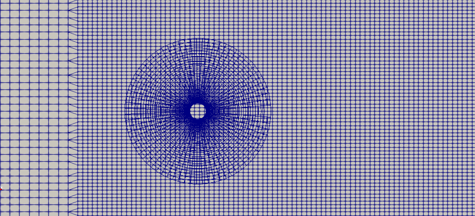

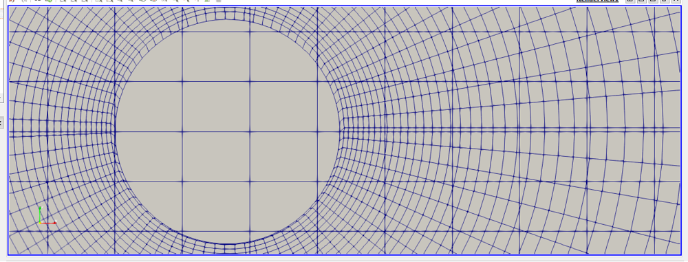

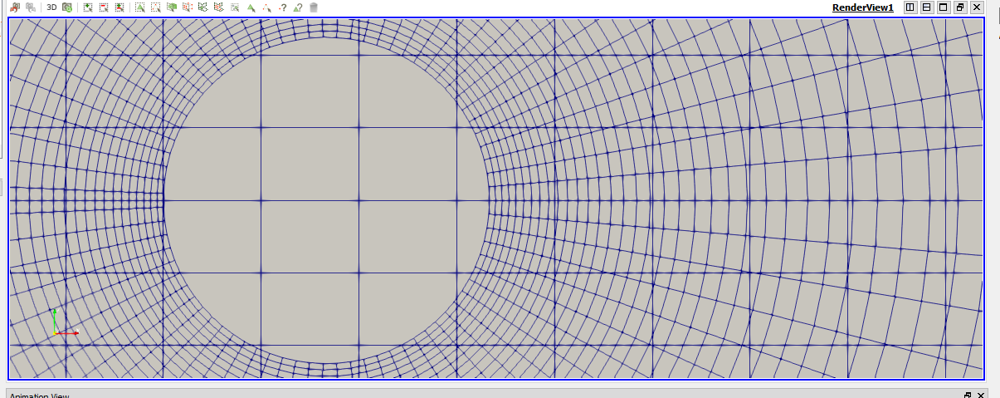

    各位好,我在做涡激振动,想用overset来处理6dof的网格变形问题。但是计算发现,圆柱的patch在计算时不移动,但周围的其他网格移动,导致第一层网格被挤压,计算崩掉。
    我觉得可能是6dof 的coefficient定义里面,只能选择patch的原因?因为像其他solid motion solver,可以直接选择定义的cellzone,进行整体移动,各位有遇到类似问题吗?或者有更好的tutorials,我比较着急,用手机打了一下,代码后面上传。

    检查圆柱位移边界
    V 3 条回复 最后回复
  • V 离线
    V 离线
    VamosZhi
    在 中回复了 wwzhao 最后由 编辑
    @wwzhao 老师!你太厉害啦!
    是这个问题,都是这种小问题注意不到,哎。应该是:
    type calculated;
    value uniform (0 0 0);
    之前是FIXED,我在加拿大这边,这两天晚上找原因找的头发都快掉了哈哈哈

    @wwzhao 好了老师,问题男孩又来了。我想先用Oversimplefoam算一个基本场,用的tutorial里面那个基础。但是算的时候发现,只在oversetpatch的区域里面进行计算,如图。2defe5e1-14f2-455a-bf2f-86a3dc60ca80-image.png 728a4063-6258-4e88-90c1-3b342399881e-image.png
    加进去后发现反而一点都不算了。。如图。。
